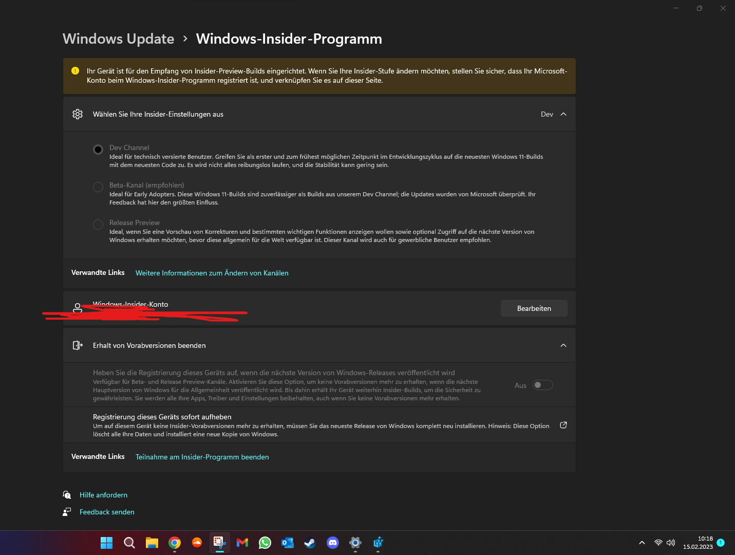

möchte von der Dev Version zur Beta ohne Neuinstallation wechseln.

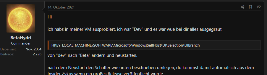

Das hier habe ich probiert :
Aber es geht nach dem Neustart nicht und in der Registry ist wieder Dev eingetragen.
Bräcuhte dringend Hilfe, anke :)

@einfachpeer von der Dev kommst du nur durch eine neue Installation einer entsprechenden WindowsVersion weg

March 28, 2022: https://beebom.com/how-switch-from-windows-11-dev-to-beta-channel/
"As mentioned above, Microsoft is offering a temporary window for users to switch from the Dev channel to the Beta channel."
September 27, 2022: https://appuals.com/cant-switch-insider-channel-windows-11/
"If you installed an Insider Preview build in the Beta Channel or Release Preview Channel, you’ll have no issues switching between channels – it’s just a matter of accessing the Settings menu and changing the Insider Settings from the Windows Insider Programs menu.
However, if you have installed a build in the Dev Channel that’s not tied to a specific release, you will have no choice but to do a clean install of Windows while resetting your Windows Insider settings to make the switch permanent."

Aus der Dev kommt man ohne Neuinstallation nicht raus. Auch wenn du in der Registry was änderst, oder das Tool nutzt. Denn die Buildnummer ist mit 25xxx weit über der 226xx
