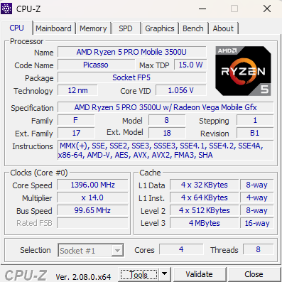

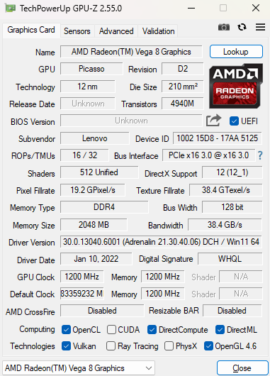

Ein Thinkpad T495. Der Prozessor hat eine integrierte Grafikeinheit, von daher dürfte mein obiger Link richtig sein.
