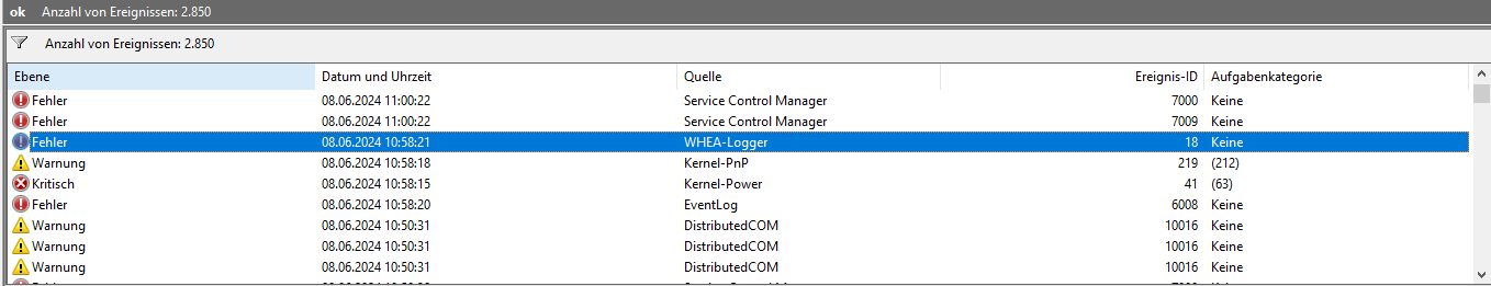

Was steht in der Absturz log von Windows (Windows Taste und x)?

WHEA-Fehler sollte es gar keine geben, diese sind wahrscheinlich auch der Grund für den Absturz - was diese verursacht ist eine andere Baustelle, wobei nach einem Bios Update die RAM-Konfiguration gut möglich ist.
Ich habe auch welche, kontinuierlich ca. zwei- bis viermal im Monat, ohne dass es Probleme gibt - allerdings mit Ereignis-ID 1. Wäre interessant, was bei der 18 drin steht. CPU?
Dann möchte man meinen, dass es an OC (Takt- und Spannungseinstellungen von RAM/CPU), zu hoher Temperatur liegen kann, oder die CPU ist defekt. BIOS ist hoffentlich wirklich aktuell, und auch die richtigen Chipsatztreiber von AMD sollten installiert, und aktuell sein.

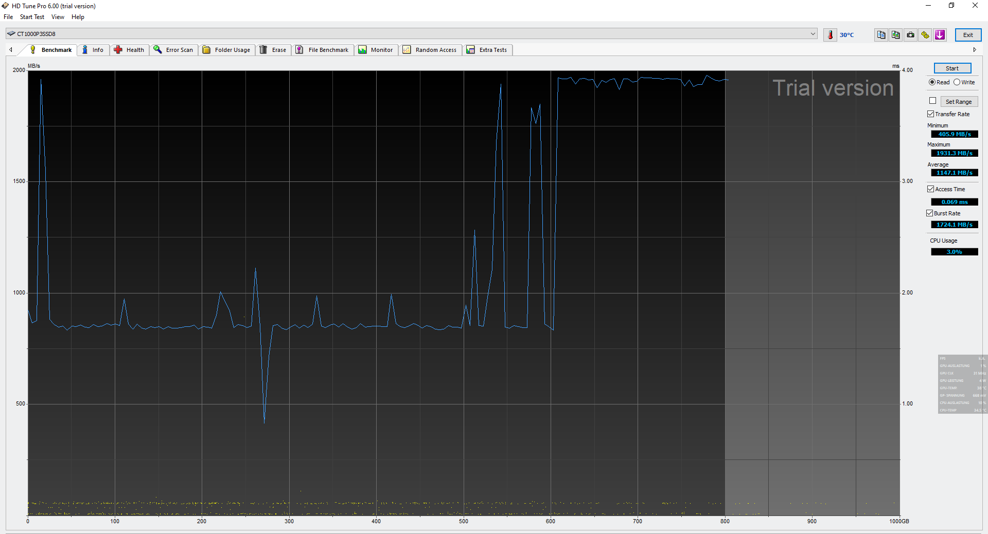

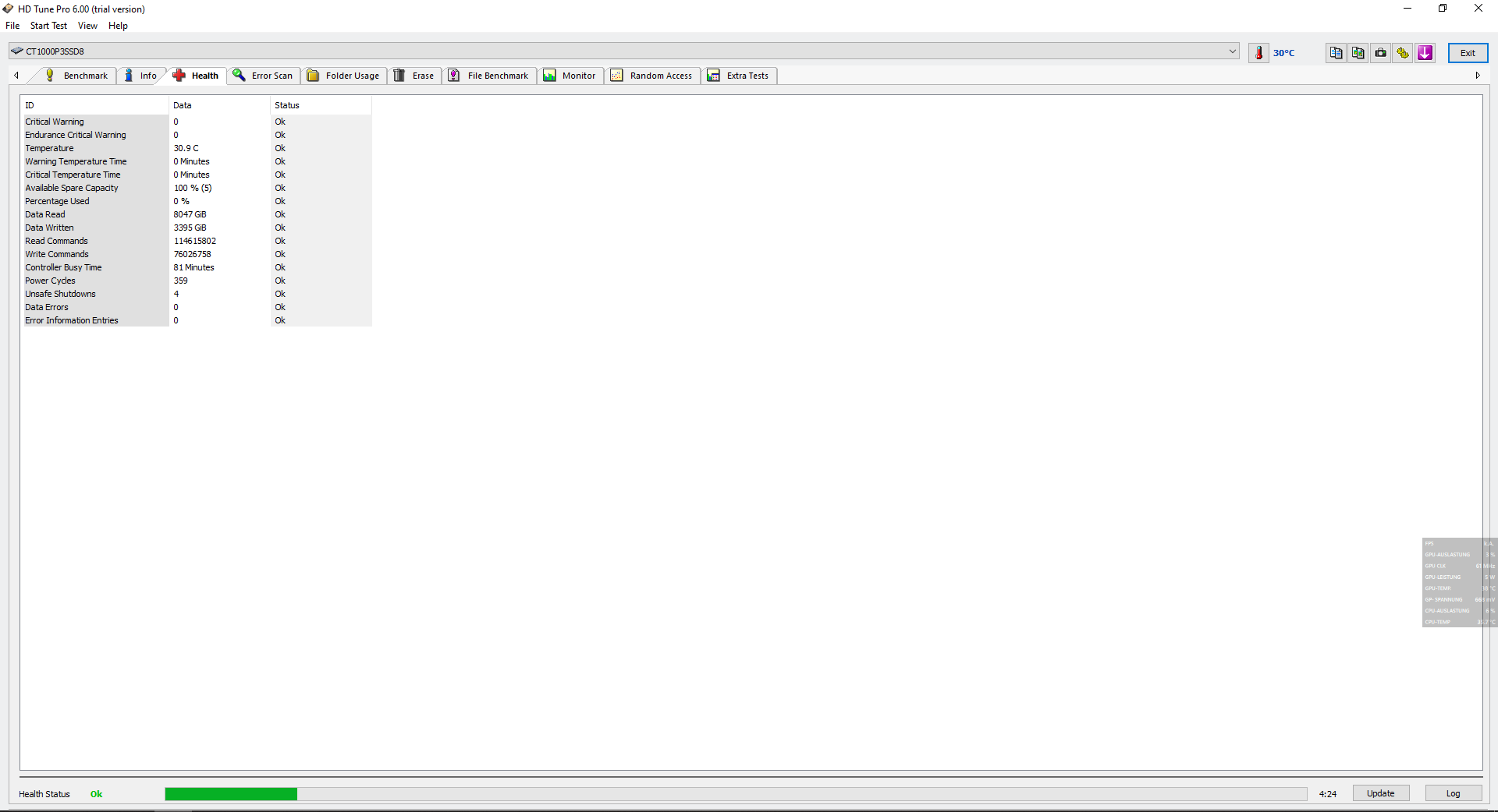

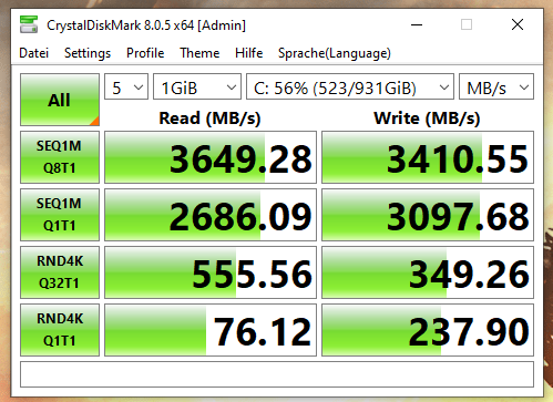

  • 1TB Crucial P3 SSD M.2 2280 PCIe 3.0 x4 3D-NAND QLC
Wie sind die Daten der Platte:
https://crystalmark.info/en/software/crystaldiskinfo/ ,
http://www.hdtune.com/download.html (Screen "Benchmark"; durchlaufen lassen!) ?
Wieviel GB der Platte sind befüllt (Explorer)?
