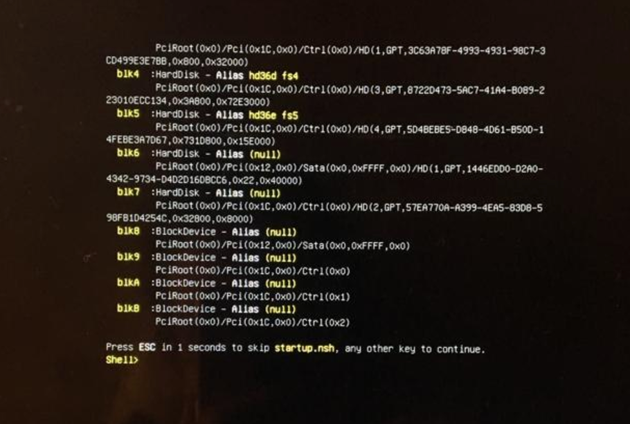

Ich habe danach auch schon die Boot reihenfolge zurück geändert allerdings startet dann kein Windows sondern ein "startup.nsh" was allerdings auch kam, also ich den laptop das erste mal startete ohne irgendwas installiert zu haben.

Ich habe grade noch etwas festgestellt: Wenn ich nach dem automatischen Neustart den Stick rausziehe komme ich wieder zum "startup.nsh" .Ich habe das jetzt mal mit der Eingabe von "exit" beendet und jetzt geht die Installation weiter. Ich sehe grade das altbekannt Window Symbol auf meinem Laptop. Ich glaube das ist das erste gute Zeichen was ich sehe :D

Falls jetzt noch jemand sagen kann wie ich dieses "startup.nsh" deaktivieren kann beim booten wäre ich rund um zufrieden :D

Steht im Bios in den Bootoptionen der WindowsBootManager an erster Stelle? Wegen dem startup.nsh

@BmwM3Michi ja genau das BIOS Update ist durch. WindowsBootManager steht an erster Stelle.
@dms mit dem gleichen Stick hatte ich vor 3 Monaten noch problemlos Windows11 auf meinen PC installiert. Ich glaube das Problem hier lag auf meiner seite, ich wusste nichts mit startup.nsh anzufangen und konnte dieses nicht verlassen. ==> Idiotischer Anwenderfehler.
Denke die installation hat schon beim ersten mal funktioniert, nur als dann beim reboot dieses startup.nsh auftauchte habe ich immer noch angenommen, dass der laptop im auslieferzustand sprich ohne OS ist. Dabei musste ich das nur mit "exit" verlassen und die Installation ist weiter gelaufen.
