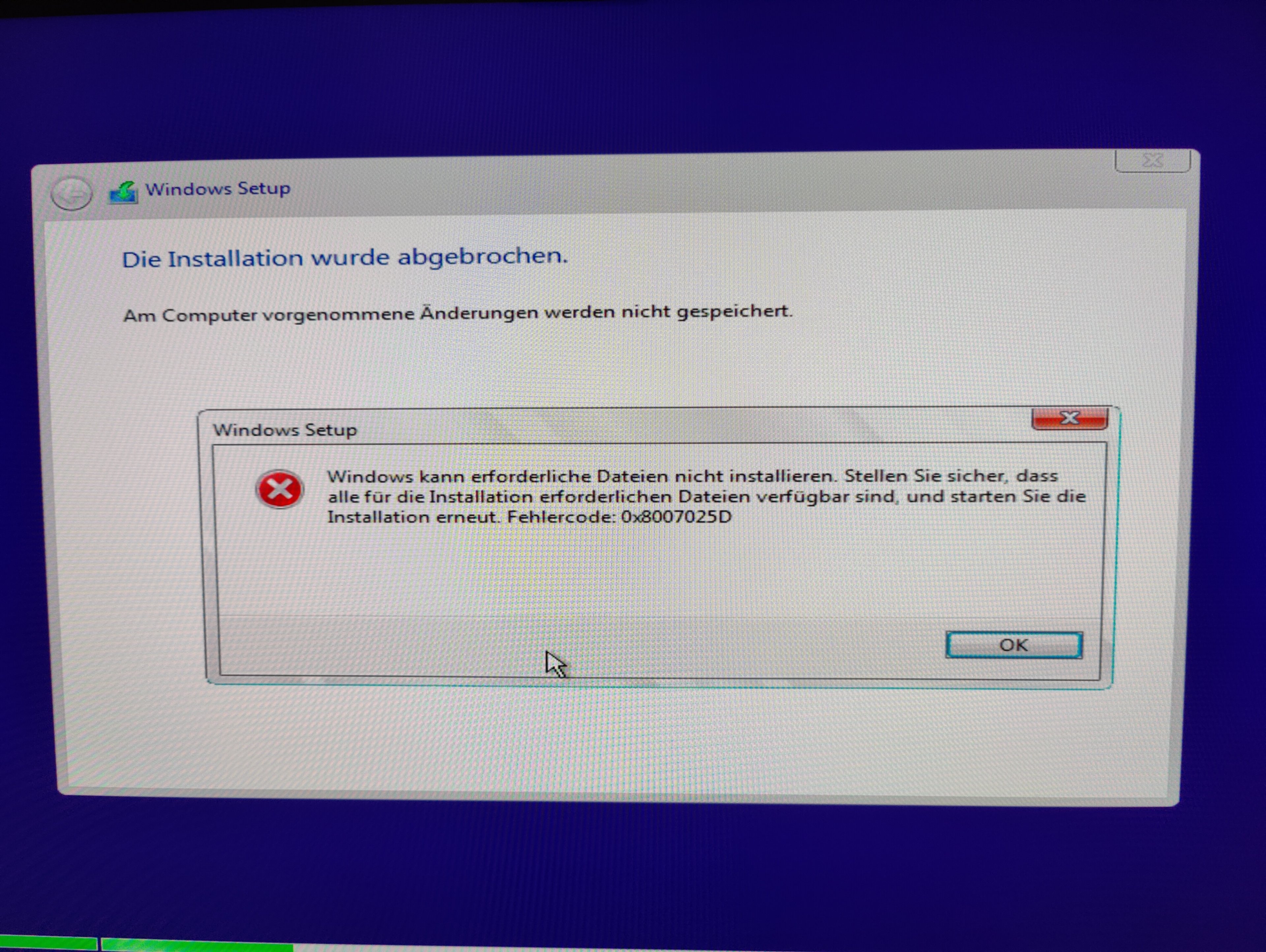

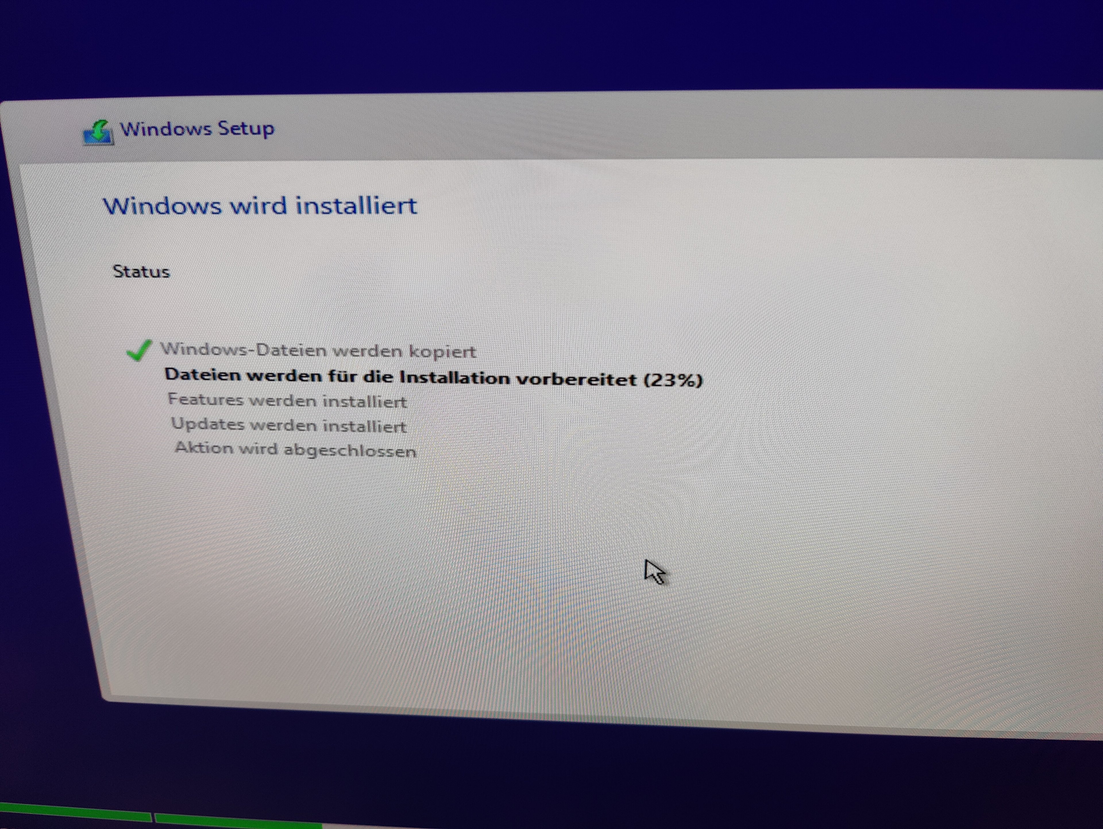

Hallo, ich wollte grad Windows 11 auf meinen neuen Pc installieren dazu habe ich meinen alten Datenträger formatiert und mit einen USB Stick drauf geladen, aber ab ca. 25% von "Dateien werden für die Installation vorbereitet" kommt immer wieder die Fehlermeldung "0x8007025D".
Was kann ich tun?

Bevor ich die m.2 formatiert habe hat es auch noch geklappt bis zu einen bestimmten Punkt, musste dann aber erstmal gehen weshalb ich es nicht zu Ende geschafft hab
Falls du weitere Datenträger in oder außerhalb des PC angeschlossen hast, dann abhängen und nur die SSD auf der Windows aufgespielt werden soll angeschlossen lassen.
Wie hast du Windows 11 auf den USB-Stick gespielt, mit dem Windows 11 Media Creation Tool ?
Das kann auch ein Grund sein wenn dadurch noch Reste des ersten Setupversuchs auf der SSD vorhanden sind.
Am Beginn des Windows Setups hast du die Möglichkeit die formatierte SSD zu löschen damit diese unallocated ist, dann diese für die Installation auswählen, sie muss nicht formatiert werden Windows erledigt das beim Setup alles selbst.

Habe jetzt eine Samsung 980 pro, die alte war kaputt weshalb es nicht ging.
