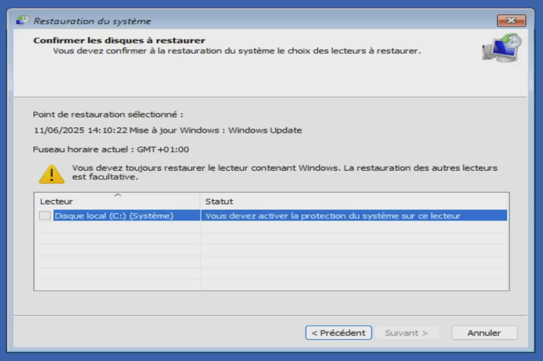

Da bin ich so ziemlich alles durch, Updates lassen sich nicht deinstallieren , kommt eine Fehlermeldung das nicht die nicht deinstalliert werden können.
Unter Restauration du systeme , sehe ich den Wiederherstellungspunkt , kann diesen aber nicht auswählen, da der Computerschutz aktiviert werden muss.
Das heißt, es wurden nie Systemwiederherstellungspunkte erstellt, weil der Computerschutz nicht aktiviert war. Damit ist dieser meist einfache Weg nicht verfügbar, der hätte einfach die Situation vor dem Update wiederhergestellt. Bitte nach der Neuinstallation unbedingt in den erweiterten Systemeinstellungen auf dem Tab Computerschutz das Windows-Laufwerk so konfigurieren, dass der Computerschutz aktiviert ist.
Damit bleiben nur die von anderen genannten Optionen übrig.
Hm... oder kann man links neben "Disque local" vielleicht auch jetzt noch den Haken setzen, und es gibt tatsächlich den einen genannten Wiederherstellungspunkt?
