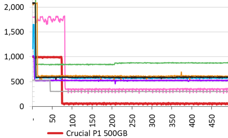

Das Teil kracht dir schneller aus du kucken kannst auf 50MB/s runter und ist 3x langsamer als eine HDD.
Die reinste Folter, dein Bekannter wirds dir danken.
yep/
fast jede SATA SSD ist schneller
