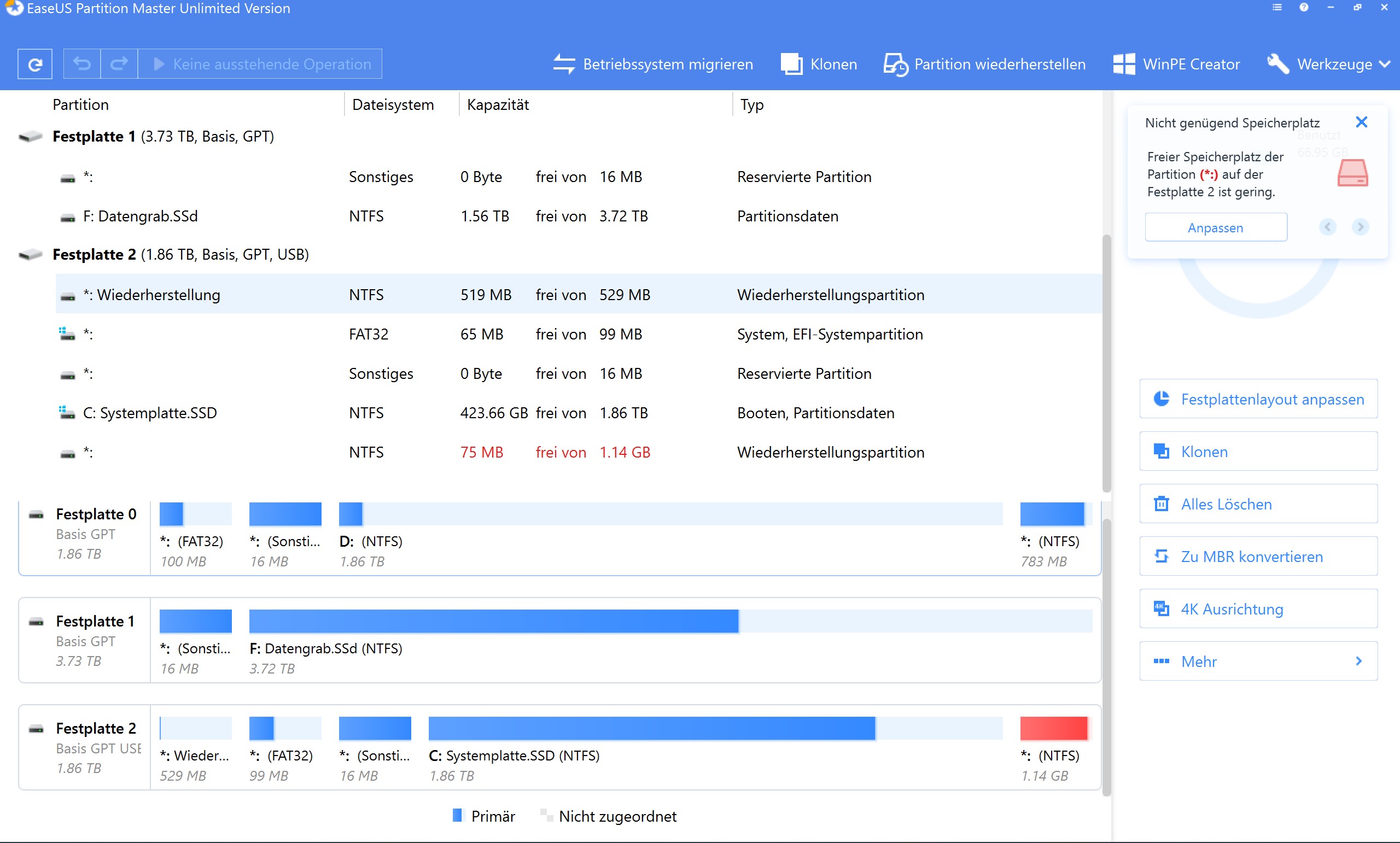

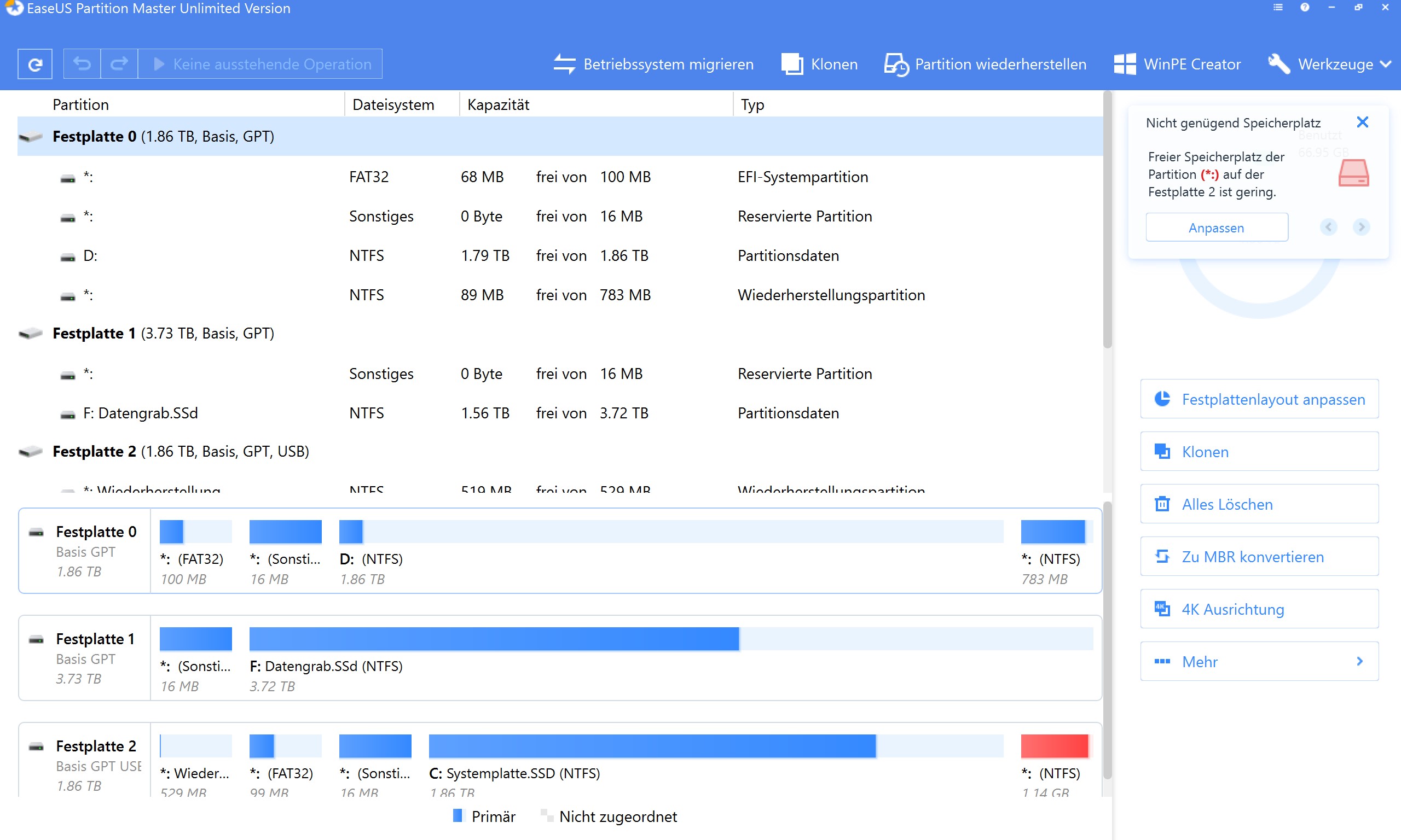

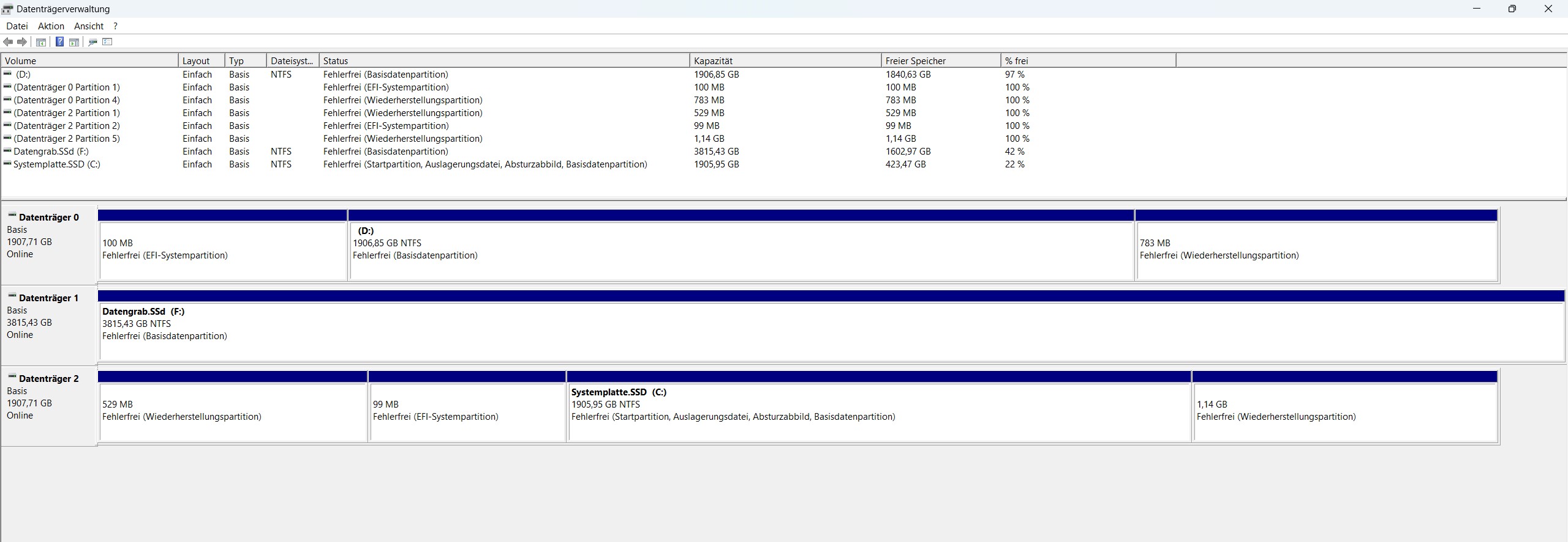

So, erst mal die Partitionen
Festplatte 0 ist die originale SSD im neuen ACER Laptop
Festplatte 2 die alte Systemplatte über USB

Layout ist GPT
Das alte System war ein XMG Pro 17 (Intel i7 9750H, RTX2070)
Den Tipp im Anhang mit Strg+S im UEFI Bootmenü habe ich schon versucht, damit konnte ich ja dann probeweise WIN 11 über den Klon installieren :(
Reaktionen: s1ave77
Ist die alte SSD auch eine NVME oder war das noch SATA? Wenn die alte SATA war dann fehlt der NVME Treiber.
Das Klonprogramm hat an der Reihenfolge und Größe der Partitionen rumgespielt. Sieht soweit richtig aus, heißt aber nichts.
Würde nach dem Fehler vermuten, die ESP (Bootpartition) ist nicht funktional. Läßt sich per Windows-Setup oder Hirens BootCD reparieren.
Anleitungen in den Anhängen des MBR2GPT-Threads in meiner Signatur.
