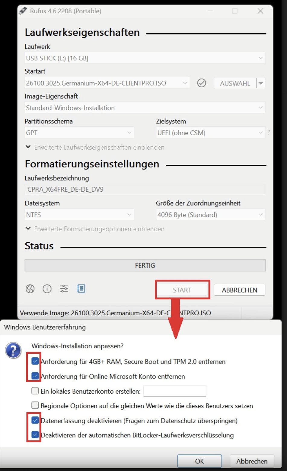

@Benis wichtig ist, das du du die Installation offline durchführst. Da gibt es 3 unterschiedliche Methoden.
1. du lädst dir ganz normal die Windows 11 ISO von Microsoft herrunter. Danach verwendest du denn aber das Tool "rufus", um den USB Stick zu erstellen. Dort einfach die ISO einladen und auf "start" drücken. Anschließend gibt es eine kleine Auswahl an Optionen, diese entsprechend auswählen.
Anschließend führst du die Installation ganz normal durch, du wirst keine Hürden mehr haben.
