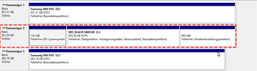

Ich zeige das mal aus der Datenträgerverwaltung, weil sich darin die Partitionen besser grafisch darstellen lassen.
Mein Laufwerk 2 hat insgesamt 3 Partitionen und im Setup werden auch die Laufwerke mit Ziffern bezeichnet. Darin sind dann auch diese drei Partitionen enthalten. Diese drei Partitionen müssen im Setup gelöscht werden und dann erhält man einen freien Speicherplatz. Dieser Speicherplatz wird dann markiert und darunter steht ein Button mit "Weiter". Hier einfach auf Weiter klicken und das ganze läuft dann von alleine durch.
Mehr muss man normalerweise nicht machen, außer es fehlt der Netzwerkcontrollertreiber. Der muss in der Auswahl der Laufwerke auch extra mit installiert/geladen werden. Aber darin lassen sich keine EXE Treiber ausführen und deshalb muss der Treiber zuvor entpackt werden und das komplette Verzeichnis, worin sich der Treiber befindet, muss mit auf dem Stick gespeichert werden.

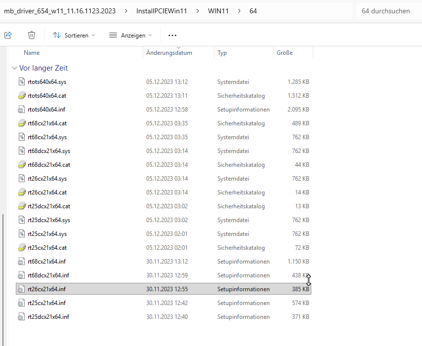

Das komplette Verzeichnis, worin sich ein Treiber befindet, wird dann so ähnlich aussehen:
Einer der .INF Dateien muss hierzu dann in der Treiberauswahl ausgewählt werden. Solch eine Treiber (Verzeichnis) findest du nicht auf dem Setup Stick, das musst du selbst zuvor mit darauf speichern.
