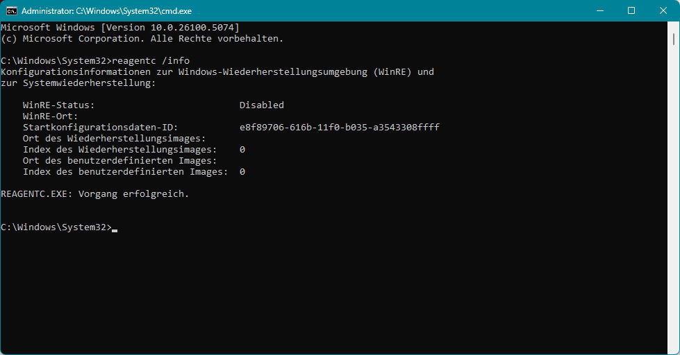

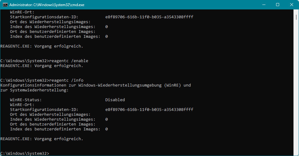

Ja, habe es aktiviert, aber weder installieren noch zurücksetzen geht.

Ist wieder deaktiviert, er sagt zwar erfolgreich, aber es bleibt aus.
Da müsste man jetzt erst die Wiederherstellungsumgebung reparieren. Das ist umständlich, weil die Imagedatei aus der komprimierten install.wim herausgeholt werden muss. Am einfachsten führst Du jetzt aus dem laufenden Windows heraus die Setup.exe aus und führst ein Upgrade mit "Was möchten Sie behalten" - "Nichts" durch.
