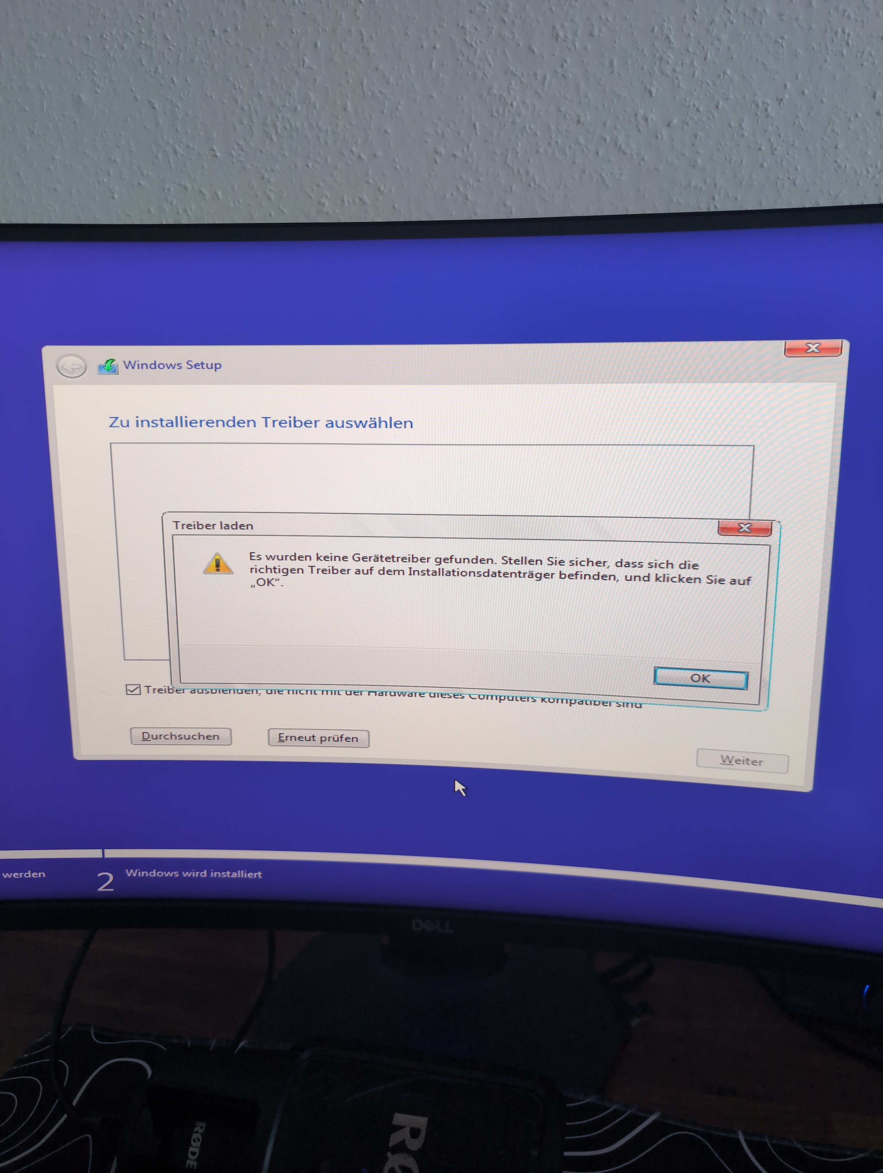

Moin Leute ,
Ich hab da so ein Problem und ich hoffe ihr könnt mir hier weiterhelfen.
Ich habe heute aus Interesse Ubuntu installiert auch alles ohne Problem wollte dann aber wieder zurück auf Windows Wechsel .
Nun kommt jetzt immer der Fehler direkt am Anfang das ich Treiber installieren soll .
Hab bisschen rumgegoogel und ist wohl nen Problem von 24h2 .
Also alle Treiber geladen auf nen extra Stick leider kann von diesen Treibern keiner gefunden werden .
Also weitergegoogel gedacht komm probier halt win 10 .Leider auch hier der selbe Fehler .
BIOS alles durchstöbern nichts gefunden kein RAID aktiv oder sonstiges .
Versucht Platte über Diskpart zu formatieren und neu zu partitionieren auch kein Erfolg .
Also ich bitte um eure Hilfe ich komme jetzt hier nicht mehr weiter .
Eckdaten PC :
Aorus z690 elite ddr4
I5 13600k
Aorus rtx 3090
16gb Ram Gskill

Habe mir Ubuntu Windows überschrieben.
Bei der Installation von win 11 garnicht.
Bei Win10 kann man Eingabeaufforderung öffnen
Ne .exe Datei bringt dir auch nichts, du brauchst den entpacken F6/preinstall Intel RST Treiber.
Oder einfach Intel RST im Bios deaktivieren, dann geht es auch so.
Ansonsten kommt es auch auf den Stick an, vorallem Intenso Stick verursachen dieses Problem. Von daher auch ein anderen Stick testen
Wo bekomm ich den Treiber denn her?
Der Treiber auf der Aorus Seite ist doch ein Preinstaller oder nicht?
Und Intel RST finde ich nicht im Bios
one4war schrieb:
Der Treiber auf der Aorus Seite ist doch ein Preinstaller oder nicht ?
Jop, du nimmst den SATA preinstall Treiber von der verlinkten Homepage. Darin ist ein Ordner der VDM heißt und darin ist dein Treiber.
Ansonsten geh ins Bios und deaktiviere Intel RST, fertig
Die sehe ich aber nur wenn ich den Harken bei Treiber ausblenden die nicht mit der Hardware kompatibel sind. Und kann ich so auch nicht installieren
Intel RST finde ich im BIOS nicht

Es kann auch VMD heißen, bitte den Modus nur auf AHCI lassen!
Irgendwelche Treiber benötigt man nicht, oder einfach makl aktuellstes Bios drauf und die Defaults laden, da sollte VMD eh deaktiviert sein.
