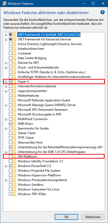

Conqi schrieb:
Doch, genau das tut es. Es läuft zwar in einer besonderen Form mit direktem Zugriff auf die Hardware, aber auch das Host OS läuft virtualisiert sobald Hyper-V aktiv ist.
Kann bestätigen, was @Conqi schreibt.
Trotz deaktivierter VM-Plattform...
...ist die Kernisolierung verfügbar:
Die Virtualization ist nur ein Feature der CPU, das ist immer verfügbar, sofern in UEFI aktiviert. Richtig anzeigen lassen kannst du dir das in msinfo32, nicht in Taskmanager.
Mit der VM Plattform aktiviert Windows jedoch VBS, was bereits Leistung kostet. Das ist die Hauptfunktion, die Speicherintegrität ist dann nur eine von mehreren Unterfunktionen von VBS.
Reaktionen: G00fY

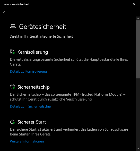

MotherPink schrieb:
Gerätesicherheit
Auch das zeigt Dir nichts an. Das Kerinisolation in der Gerätesicherheit angezeigt wird heißt nur, dass VBS generell verfügbar ist (Virtualisierung im UEFI aktiv). Nicht das es aktiv ist.
Das ist sehr schlecht dargestellt. Diese grünen Haken bedeuten nur "verfügbar" nicht "aktiv".

cvzone schrieb:
Auch das zeigt Dir nichts an. Das Kerinisolation in der Geräteischerheit angezeigt wird heißt nur, dass VBS generell verfügbar ist. Nicht das es aktiv ist.

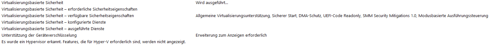

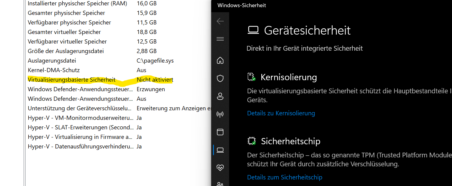

Danke, das war der Punkt, der mir entging. Die Gerätesicherheit formuliert dies auch zu vage.
Hab meinen ersten Beitrag zum Thema nun auch mit der Systeminformation ergänzt.
