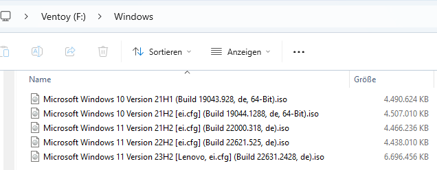

Statt dem Rufus-Zeugs würde ich gleich auf Ventoy setzen. Da muss man nichts machen und es erlaubt bei mir mit der 23H2-ISO direkt die Installation ohne Microsoft-Konto.

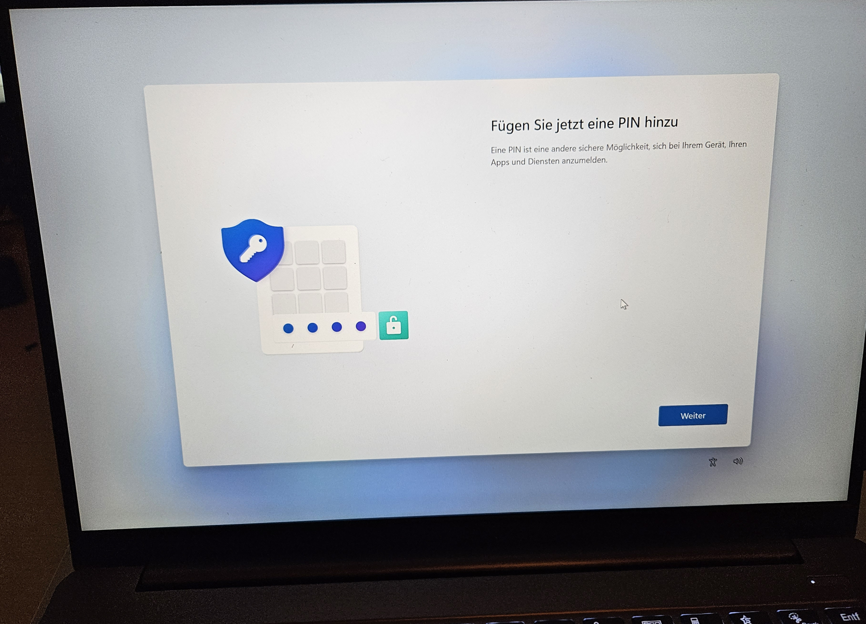

PC295 schrieb:
PIN = Online.
Das würde sich mit den Rufus-Einstellungen mit erledigen und du kannst normal ein Offline-Benutzerkonto erstellen.
Nein, Hello hat nichts mit dem Microsoft-Konto zu tun.
Reaktionen: cosamed

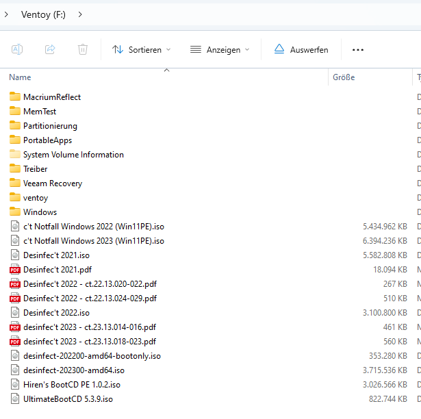

Ich finde es halt umständlicher. Ja, am Anfang ist Ventoy vermutlich noch einen Tick umständlicher, aber mit der Zeit ist es einfacher.
Bei Ventoy legst du beliebige ISOs auf den Stick und gut ist. Bei Rufus musst du jedes Mal die Einspielung machen...
So sieht mein Ventoy-Stick gerade aus:
in Windows:
Vermutlich werde ich noch ne Ventoy-USB-SSD machen, wo dann noch diverse Linux-Distributionen drauf sind usw...
Bei der Installation schon. Dort werden Informationen für die Wiederherstellung im MS-Konto gespeichert.
Wenn ein lokales Benutzerkonto eingerichtet wird, wird die Windows-Hello-Option garnicht angezeigt.

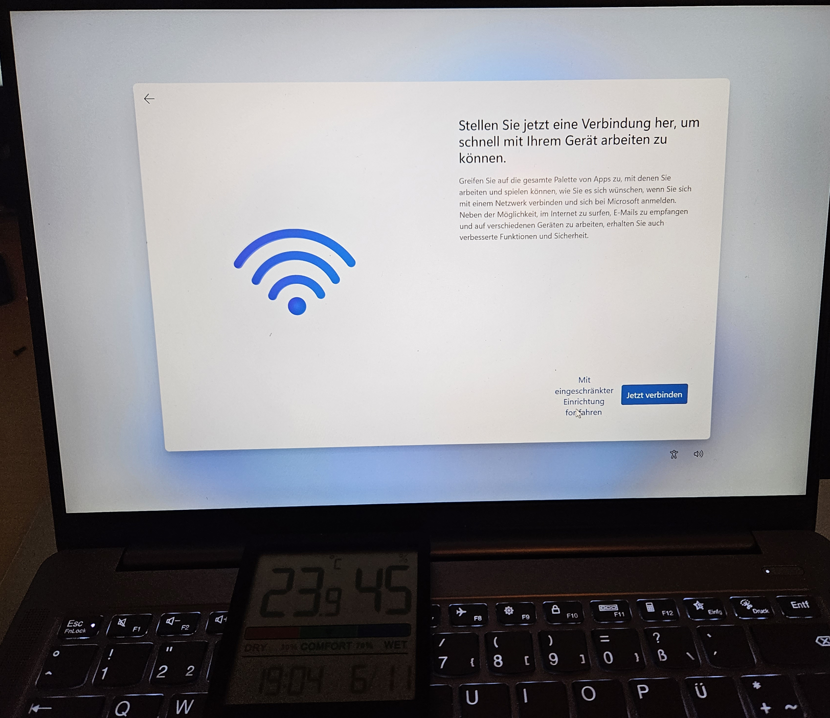

tollertyp schrieb:
Ich probier es nachher mal aus, ob das stimmt. Ich habe ein wenig Zweifel
Das ist doch kein Win 11.
Dort gibt es die Option "Ich habe kein Internet" nicht mehr.
Das ist die Win23H2 ISO (mit ein paar Treibern angereichert) mit Ventoy gestartet.

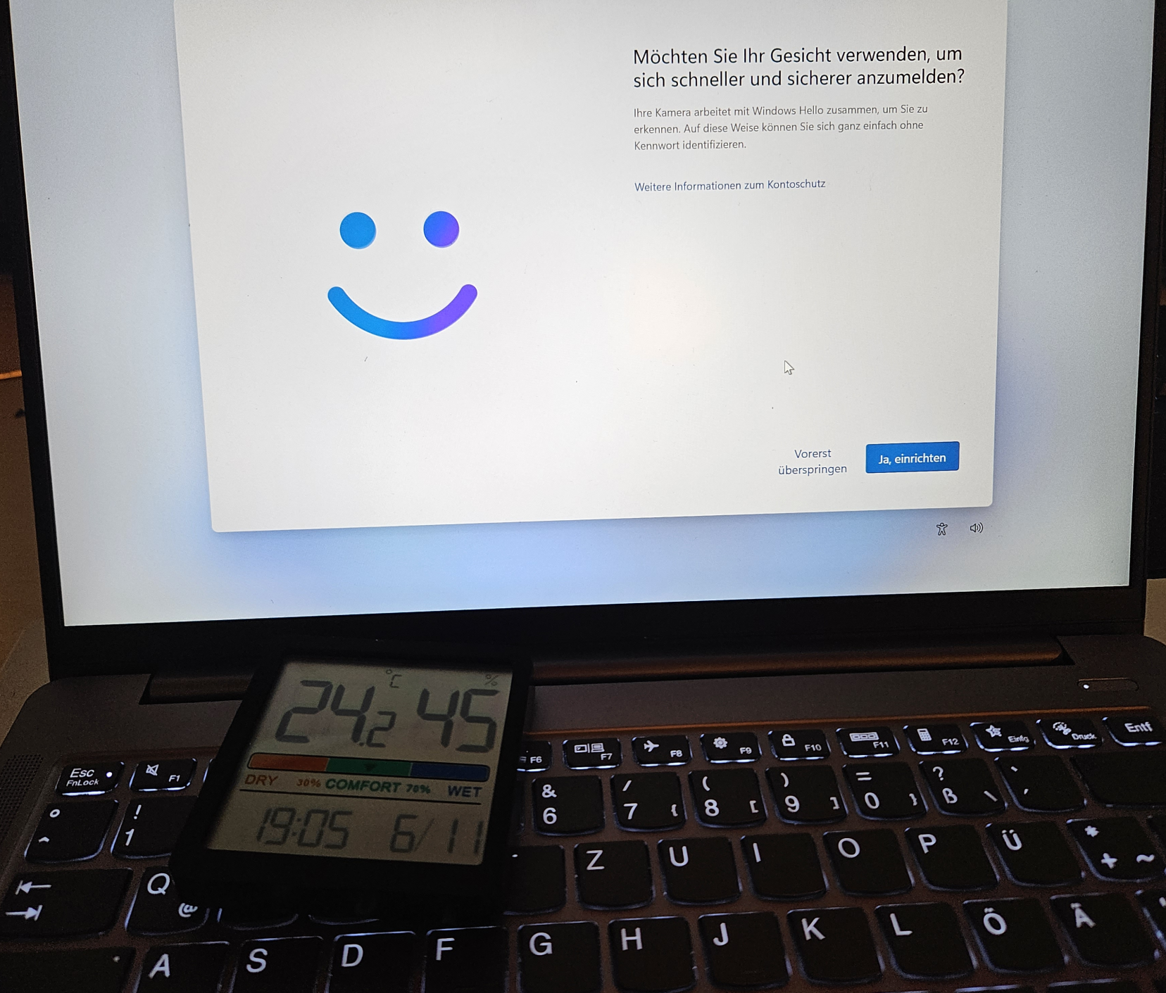

Und es zeigt ziemlich deutlich, dass die Hello-Sachen einfach rein gar nichts mit dem Microsoft-Account zu tun haben.
Und PIN = Hello. Bei mir ist halt eine Hello-fähige Webcam drin. Finde ich cool.
Und nach der Kamera kommt dann bei mir auch:
