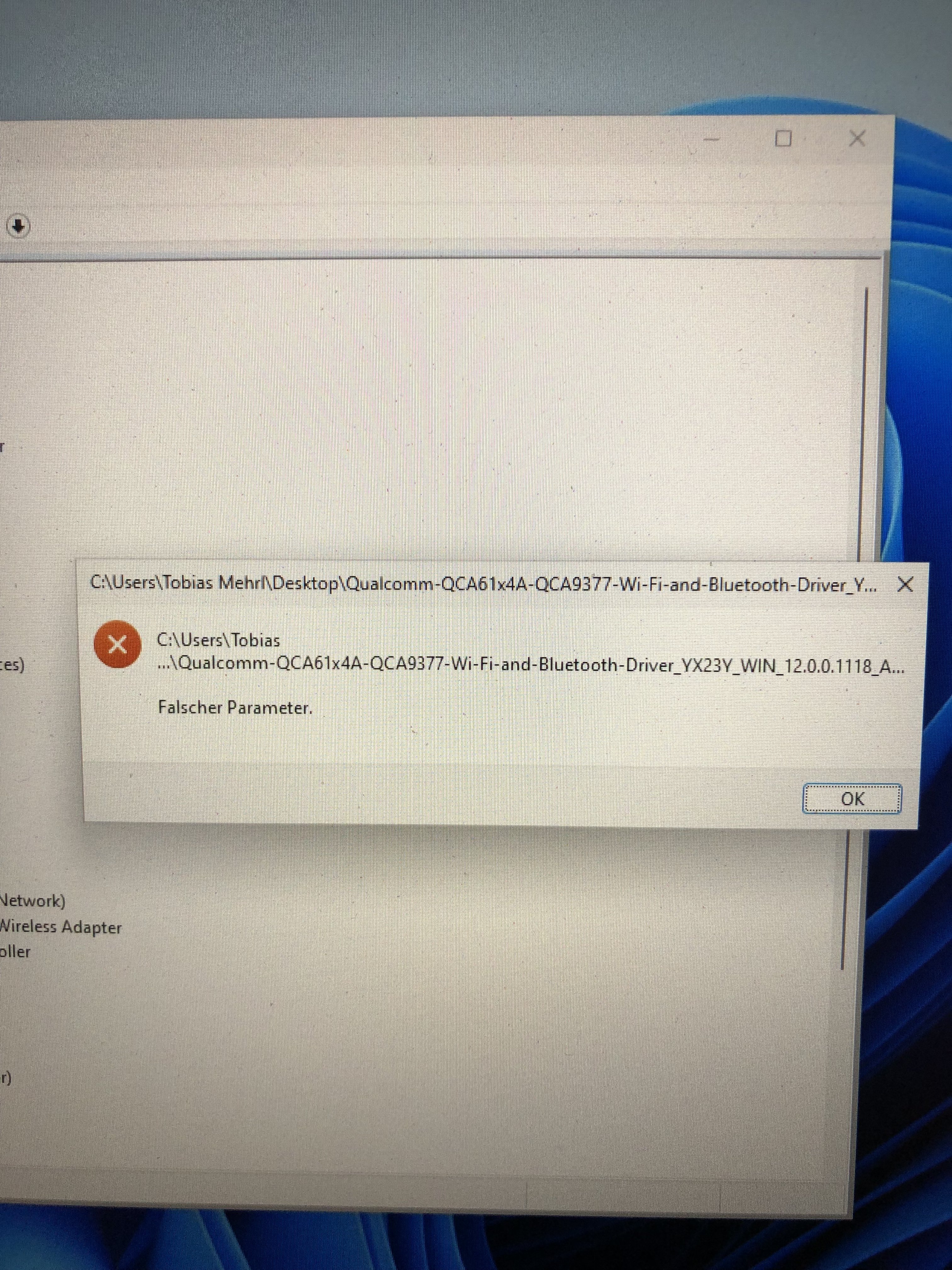

Hab jetzt den wlan Treiber uber die Dell Homepage runtergeladen und über das Handy zum nas auf einen uab Stick kopiert.
Beim ausfuhren das Treibers sagt Windows das:
Es geht um ein Dell inspiron 5415
Der usb c Anschluss im Netzwerk über den Monitor zu bekommen hat auch nicht funktioniert.
Ich glaube das Problem kommt dadurch weil ich die exe mit meinem iPhone in "Dateien" geladen habe und dann von da aus auf das nas mit der NAS App kopiert habe und dann mit der Handy App des NAS das kopieren auf den usb Stick angestoßen habe

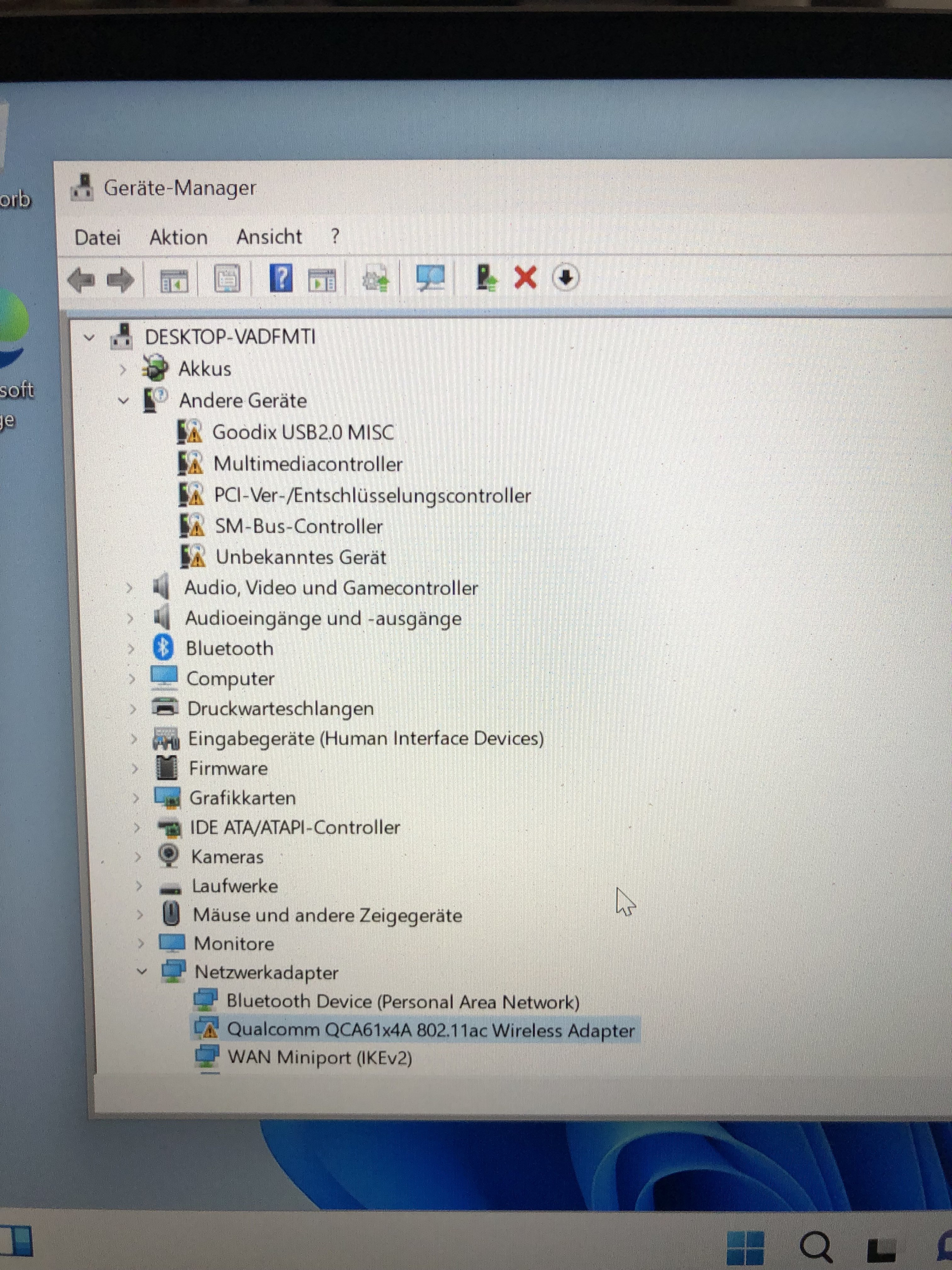

Installiere als erstes den Chipsatztreiber - dann werden die gelben Ausrufezeichen im Gerätemanager verschwinden.

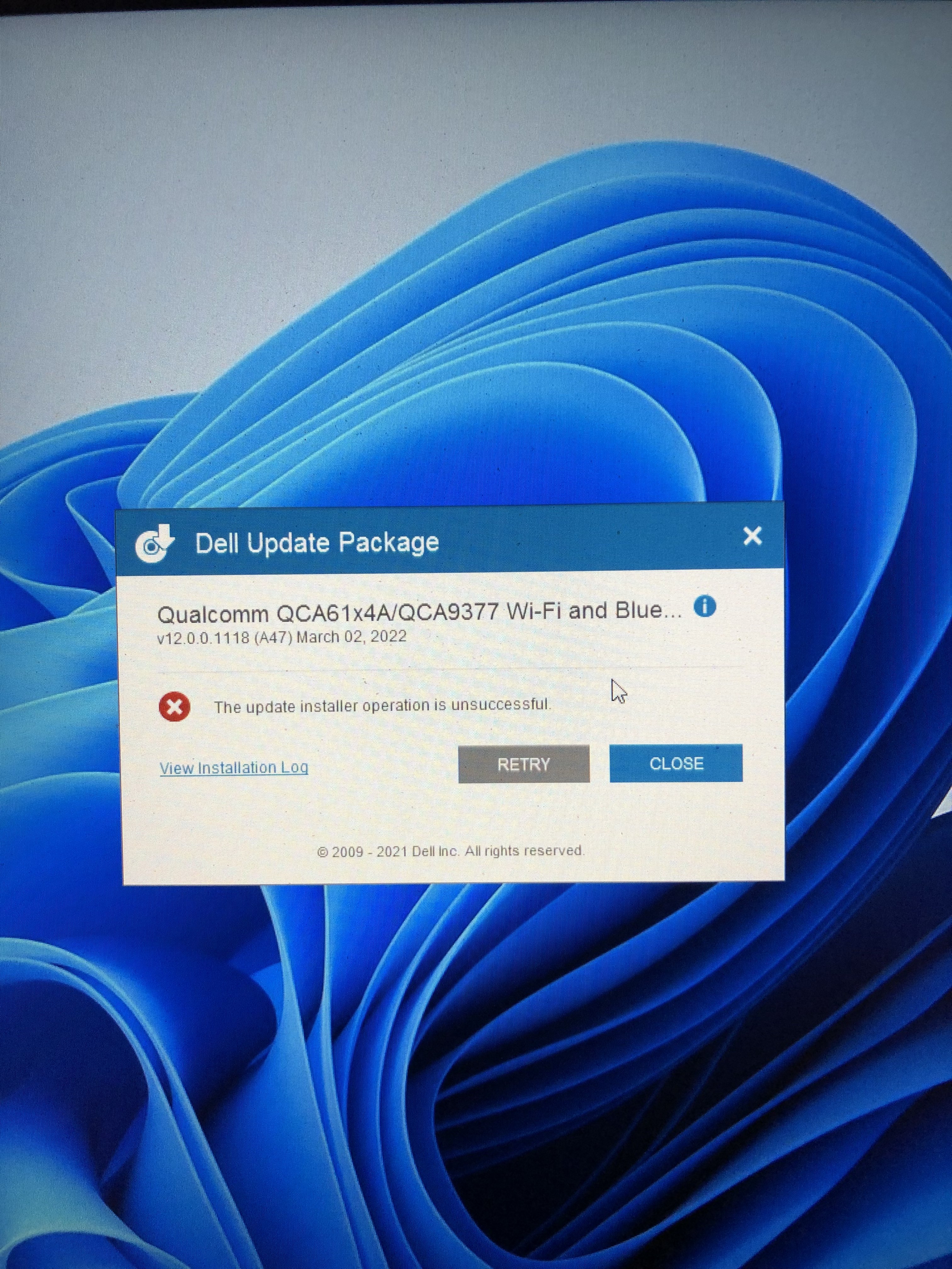

Jetzt hat's auch per USB stick funktioniert. jetzt diese Meldung:
Das log sagt, "unzulässiges Betriebssystem".

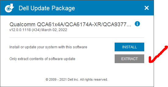

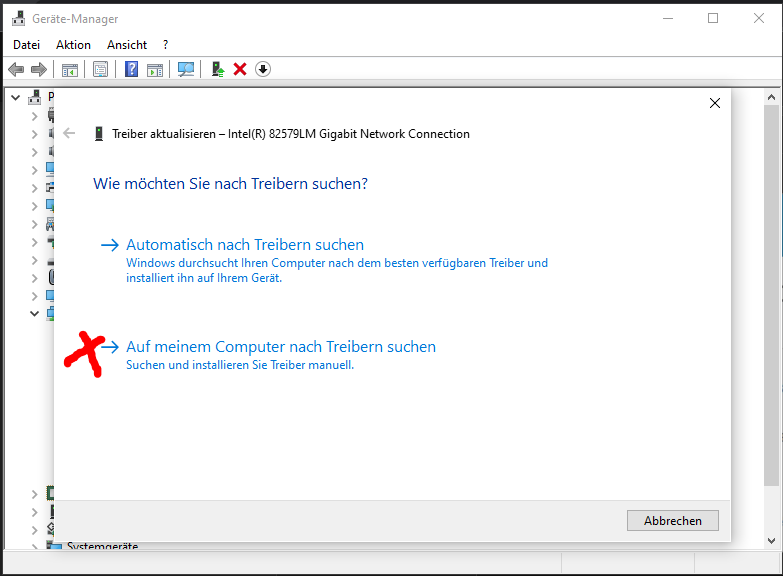

Ginge auch z.B. mit 7zip.
Gruß Fred.
Dann im nächsten Schritt den Ordner auswählen und ab geht's.

OMG! Total übersehen! Jetzt hat er wlan. Windows lädt auch schon die ersten Updates!
