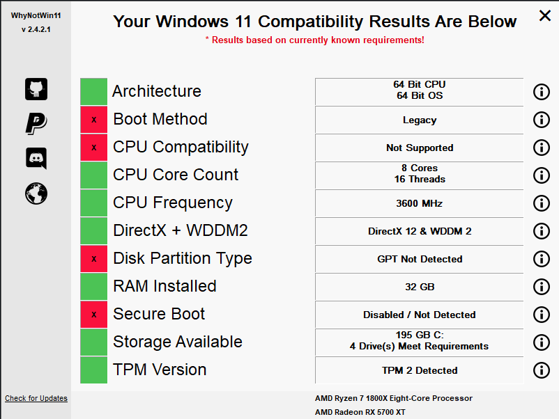

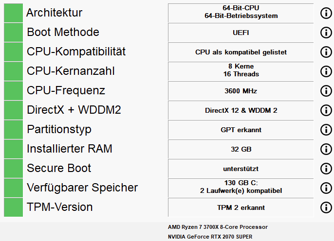

WhyNotWin11 stellt es übersichtlich dar
Prüfen:
  • Boot Mode: muss UEFI sein
  • Disk Partition Type: muss GPT sein
Welches Mainboard hast du? Im Netz gibt es zahlreiche Anleitungen, wie man TPM und Secure Boot richtig konfiguriert.
Hauro schrieb:
Leserartikel Anleitung: SecureBoot für Windows 11
Kurz: Prüfen ob Windows im Legacy-BIOS- oder im UEFI-Modus installiert ist. Dies hängt davon ab, in welchem Modus das Setup gestartet wurde.
Starten im UEFI-Modus oder im Legacy-BIOS-Modus | Microsoft Docs
Häufig gestellte Fragen zu Windows und GPT | Microsoft Docs
Prüfen:
So sieht es bei mir aus.
