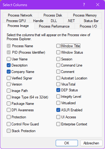

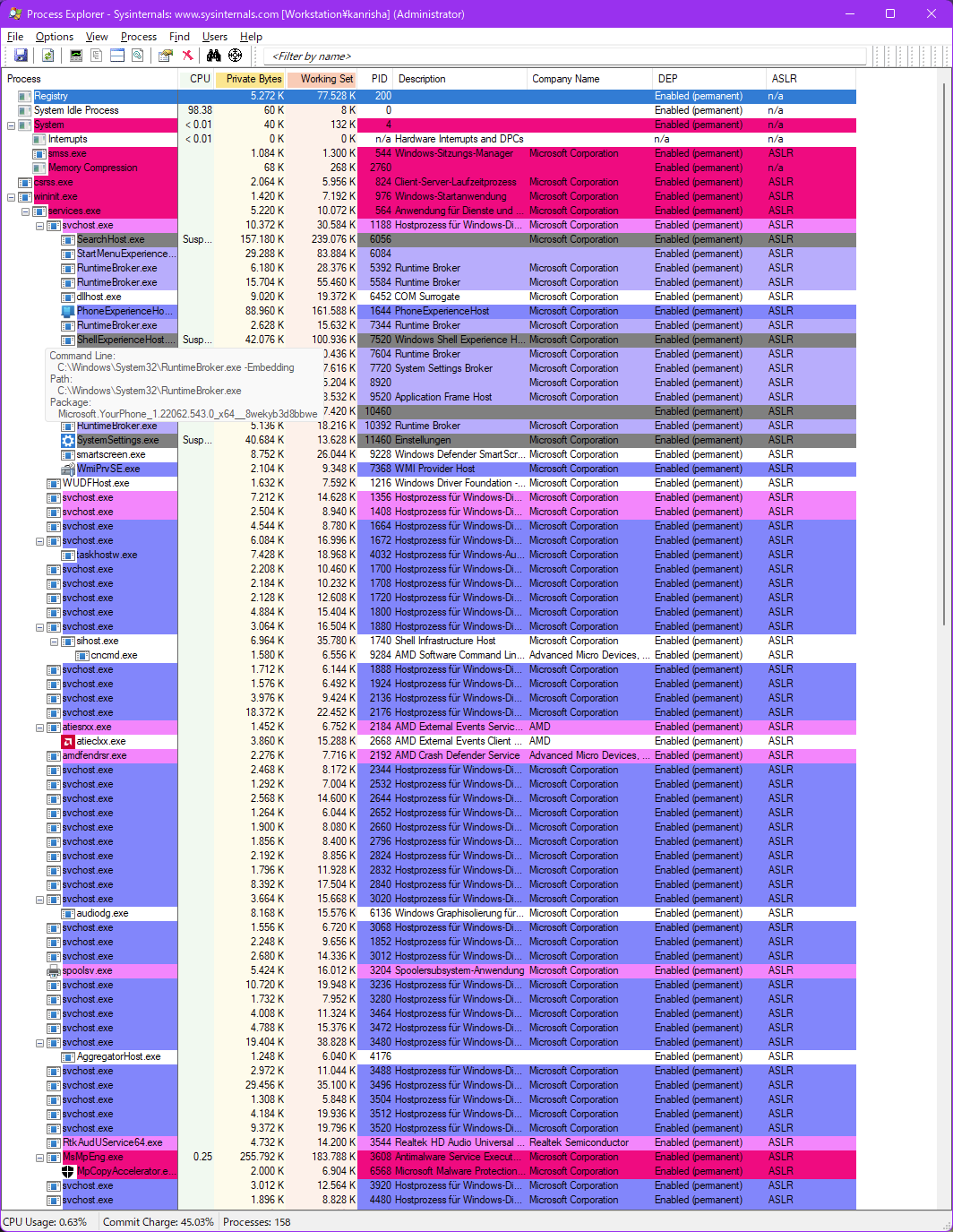

Siehe Tabelle 2 enthält die konfigurierbaren Gegenmaßnahmen von Windows10 zum Schutz gegen Arbeitsspeicher-Exploits.
Data Execution Prevention (DEP) und Address Space Layout Randomization (ASLR) ist aktiviert und kann z.B. im Proccess Explorer angezeigt werden - DEP Status und ASLR Enabled.

Anhang anzeigen 1260634 Anhang anzeigen 1260637

Ich kann leider "Address Space Layout Randomization" (ASLR) nicht finde unter welche Einstellungen in Windows 11 muss ich nachschauen?
Zumindest in Win 10 im Anwendungssteuerungsbereich vom Windows Defender.
Die Einstellungen sollten im Normalfall nicht verändert werden, näheres steht unter Tabelle 2 enthält die konfigurierbaren Gegenmaßnahmen von Windows10 zum Schutz gegen Arbeitsspeicher-Exploits

Einfach den Data Execution Prevention Status (DEP-Status) und Address Space Layout Randomization aktiviert (ASLR Enabled) im Proccess Explorer anzeigen.
Reaktionen: Kink Monk
