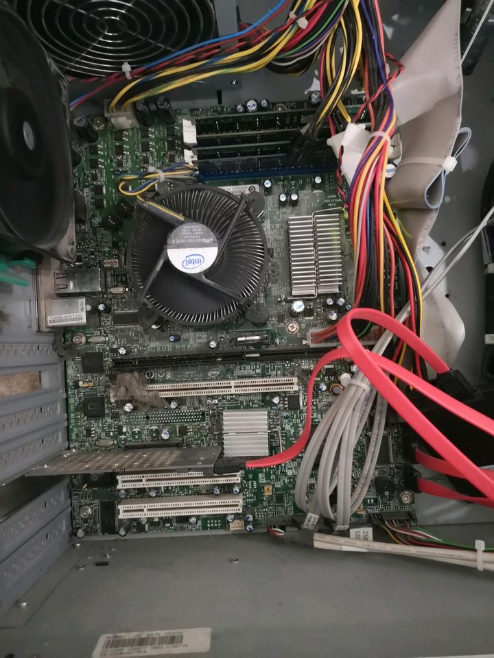

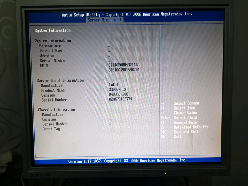

praxis ist in grünenplan >50 km. der erste server (wortmann) lief 2008-2014, also 7 jahre mit windows server 2003. seitdem nutzen wir einen thinkserver von lenovo (windows server 2012). die servermigration war ein abenteuer.
mit inserat meinte ich, mainboard, cpu und ram habe ich über kleinanzeigen verschenkt.
