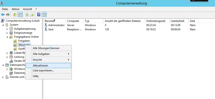

Wenn euch dafür 20 gleichzeitige Verbindungen reichen und die Software unter Win 11 sauber läuft, dann sollte alles gut sein.
E: um ein Gefühl für die aktuelle Anzahl Verbindungen von dem 2012er zu bekommen, dort mal im Computer Management schauen:
ich muss mehrmals auf Aktualisieren klicken, sonst ändert sich nichts. Administrator ist der Server in der oberen Etage, und Gast (eigentlich Rezeption) ein Rechner aus der Praxis, beide an einen Switch angeschlossen.
was sagen mir die Werte? Der Wert 20 wurde überschritten?
und hier nach einem Neustart von PC Rezeption. Server blieb dabei an
