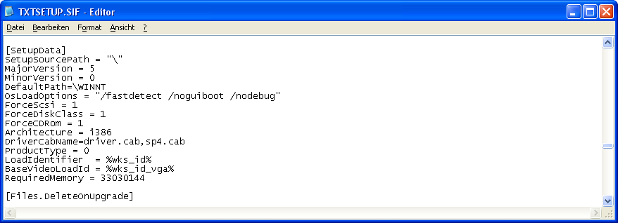

Ich habe eine mit den SP`s schon integriert. Da sieht das dann so aus
Diese Fehlermeldung ist immer ein Hinweis darauf, dass das Setup die Datei auf einem anderen Laufwerk als dem mit den Installationsdateien sucht. In diesem Fall möglicherweise deshalb, weil das Setup nach seinem Start (der dann schon vom Zieldatenträger erfolgt ist) den Stick nicht mehr findet.
