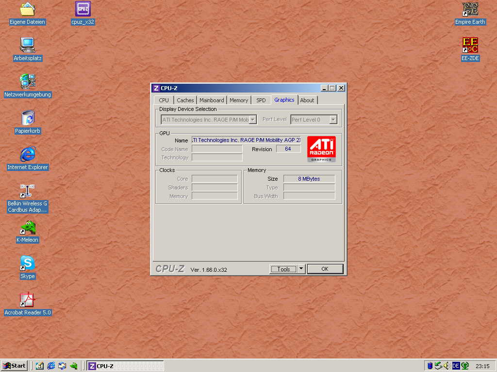

Mehr Info spuckt er nicht aus, auch nicht im Geräte Manager. GPU-Z bring ich nicht zum laufen.

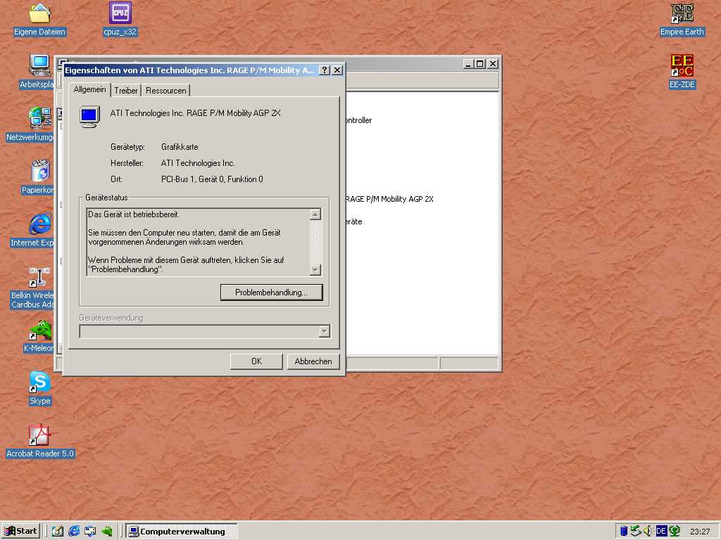

Also im Gerätemanager klickst du die Grafikkarte mit rechzts an, auch wenn da VGA sonstwas steht, wählst eigenschaften, dann dort den Reiter Details, dort im Aufklappmenü soweit runter gehen bis du was von VID findest., ist eine relativ lange Nummer/Buchstabenkombination, genau die bräuchte man, dann hat man exakt das Gerät identifiziert.

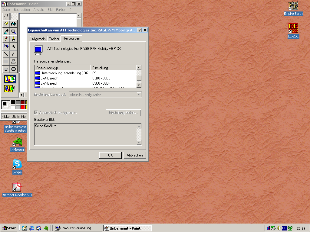

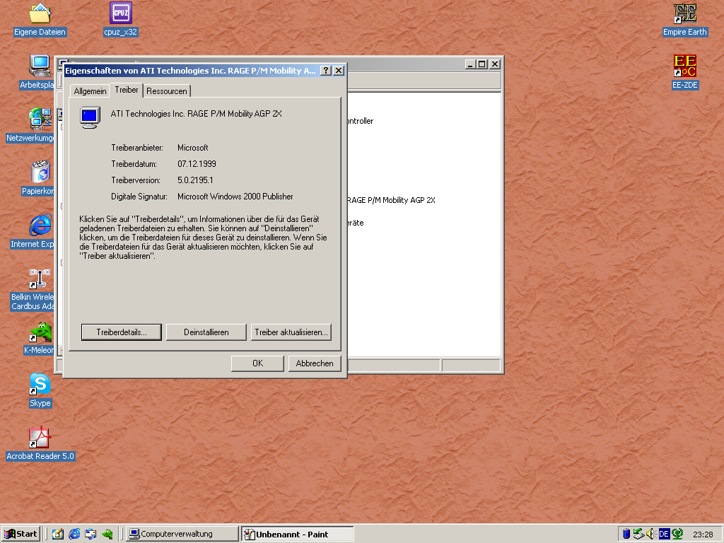

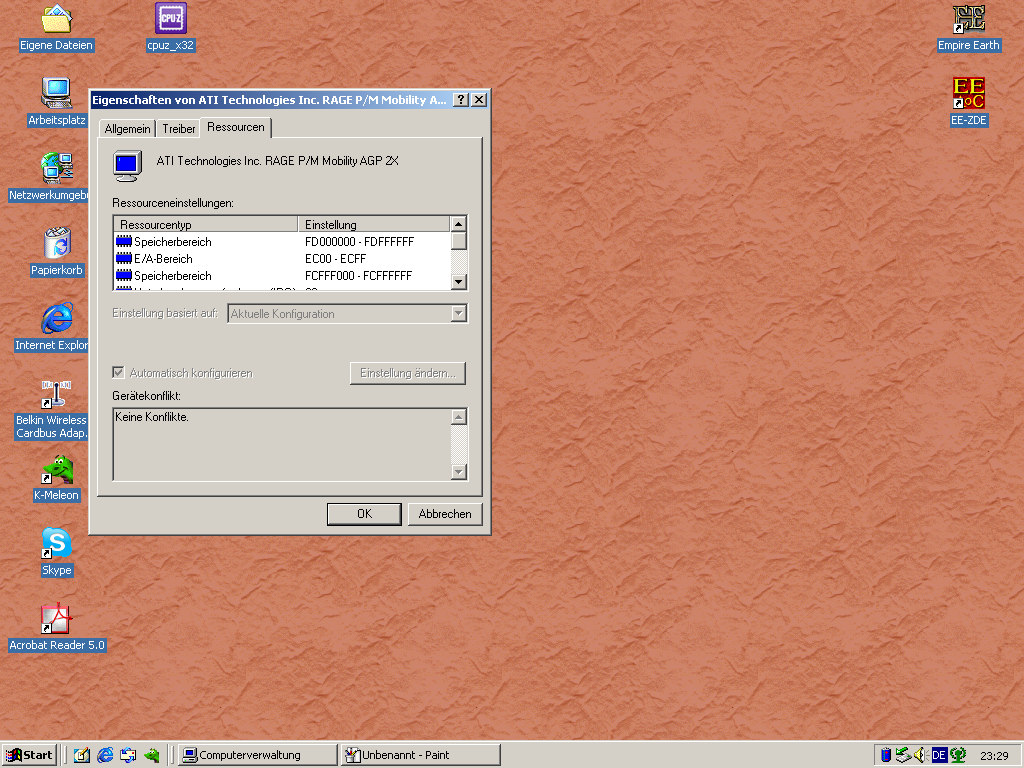

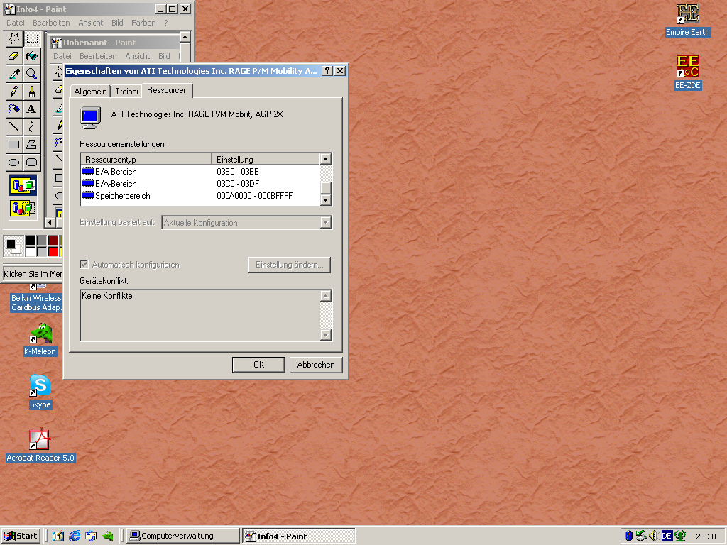

Das ist alles was da steht wenn ich im Gerätemanager mit Rechtsklick und dann auf Eigenschaften gehe.

Meine Fresse ist 2k da noch spartanisch und geizig mit Informationen. :D

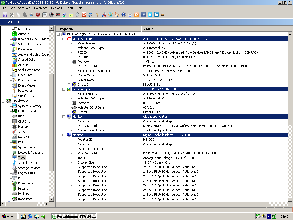

Hier nochmal das von SIW.
Also, danke für deine vielen Screenshots und vorallem Geduld. SIW war da doch etwas aussagefreudiger, es sagte mir: 1002-4C4D-64-1028-00BB, und wenn ich danach gehe, dann hab ich bei AMD 2 Treiber zur Auswahl die diesen Anfangsstring enthalten.

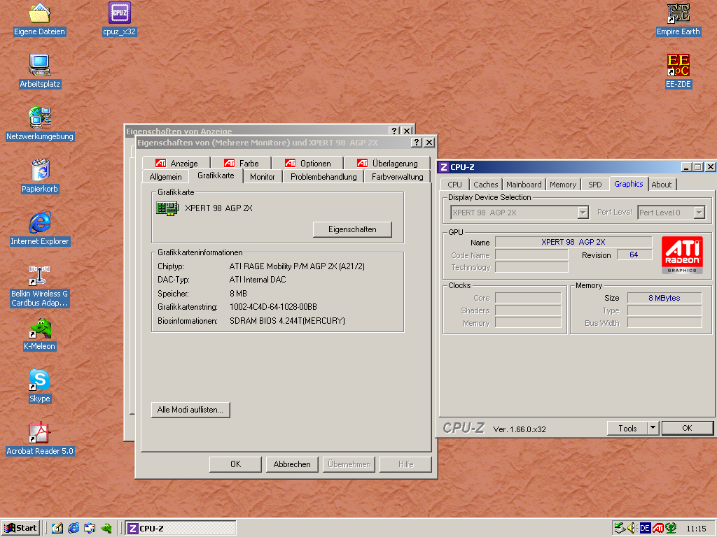

Vielen vielen Dank für deine Mühe! DirectX und der ATI Treiber haben beide Funktioniert! :)
Kann jetzt auch den Laptop über VGA an den Fernseher anschließen, was vorher nicht möglich war!
