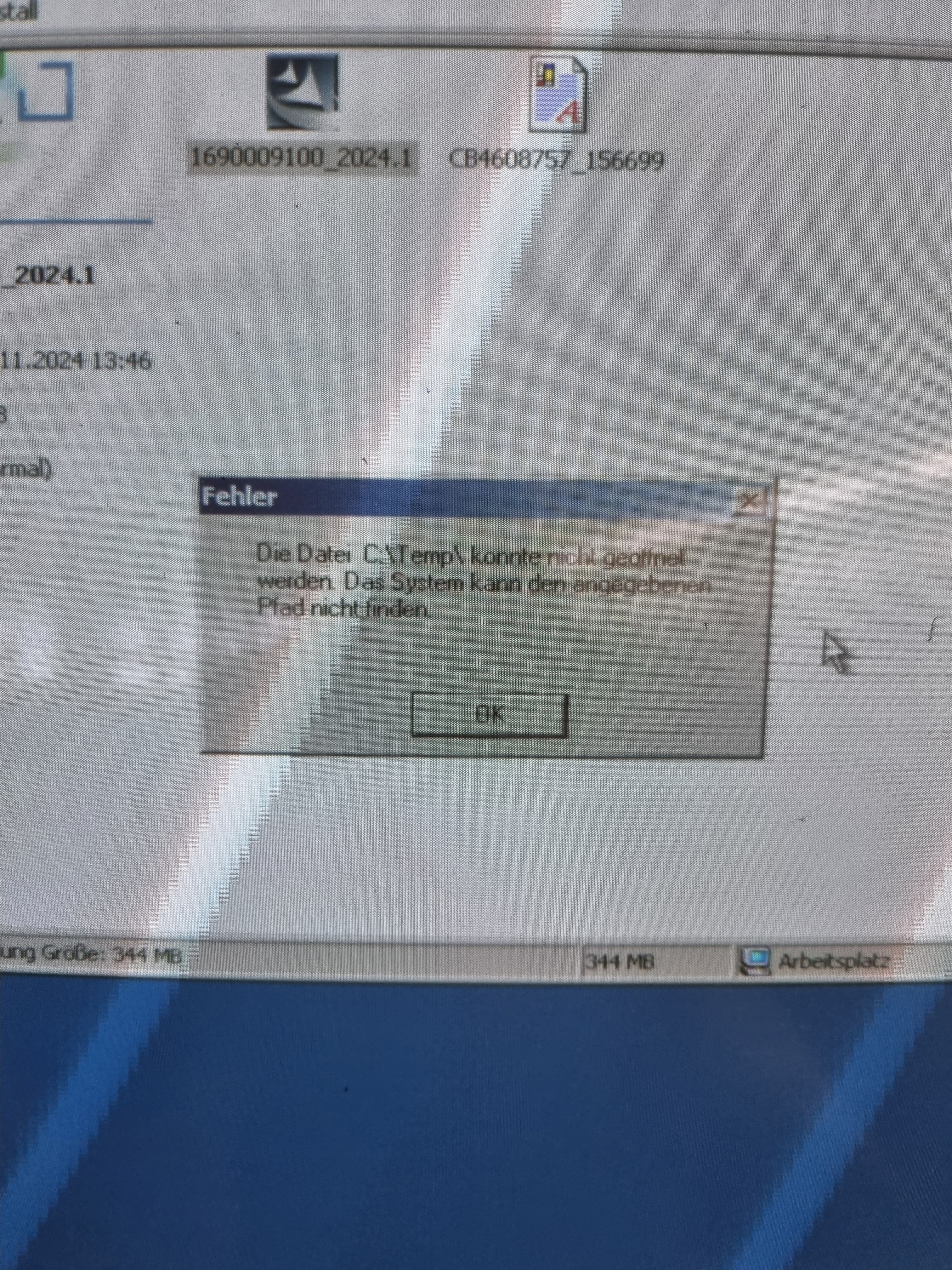

Hallo Community,
ich habe folgendes Problem:
Wir haben in unserer Werkstatt auf einem alten Computer (Betriebssystem Windows 2000) die Sofware für den Achsmesstand installiert. Diese sollte nun aktualisiert werden.
Ich hab die Datei per USB auf den PC kopiert.

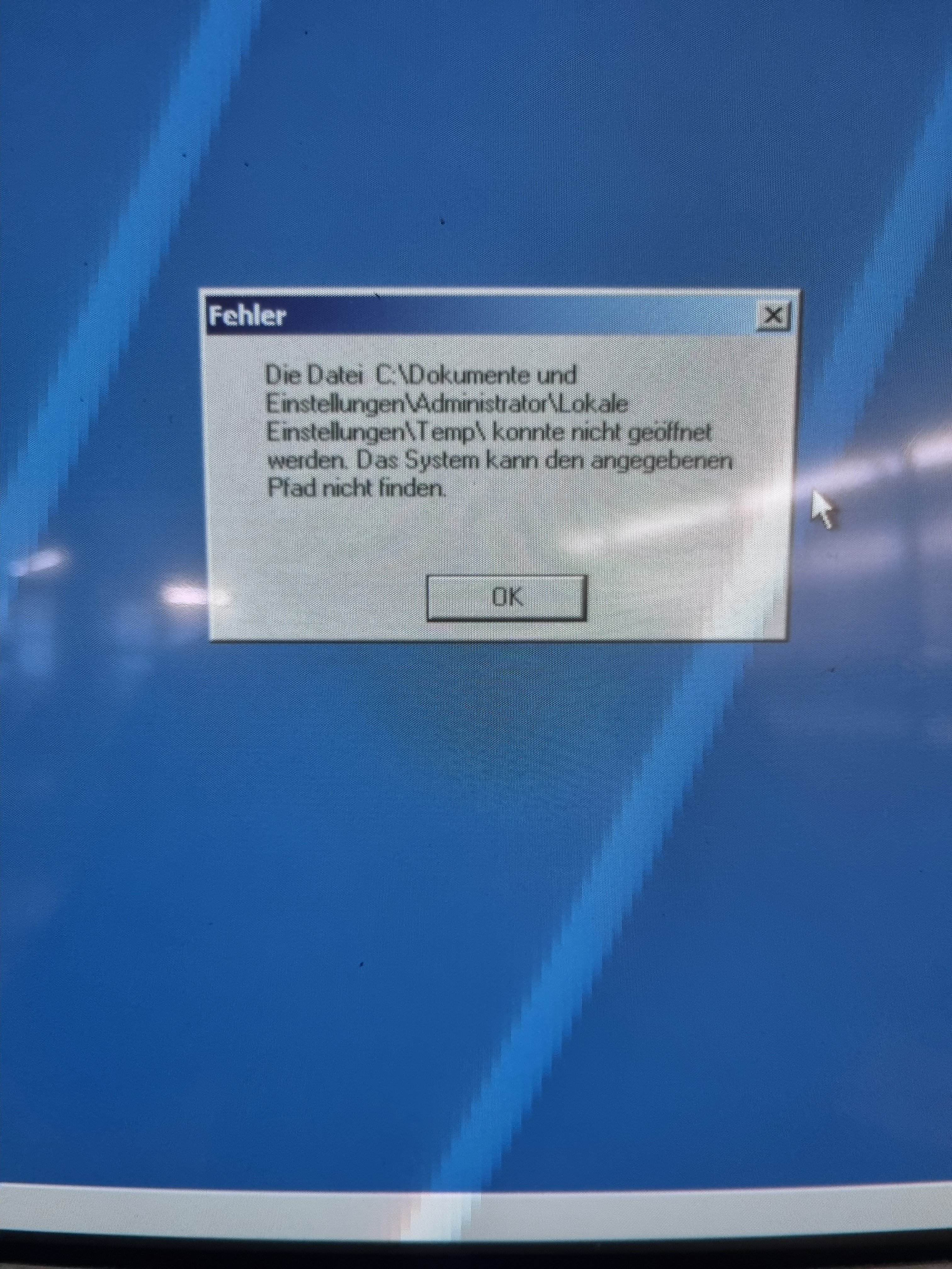

Der PC entpackt die Datei problemlos, jedoch beim starten des Install Wizard kommt die Fehlermeldung im Anhang.
Ich weiß nicht mehr weiter.
Können die Retro-Experten unter euch damit was anfangen?
LG HP

Existiert den der Pfad?
In den Systemvariablen / Umgebungsvariablen (Rechtklick auf Arbeitsplatz, Erweitert oder so ähnlich) mal alles mit Temp auf "C:\Temp" setzen und Windows neu starten.
Reaktionen: FR3DI

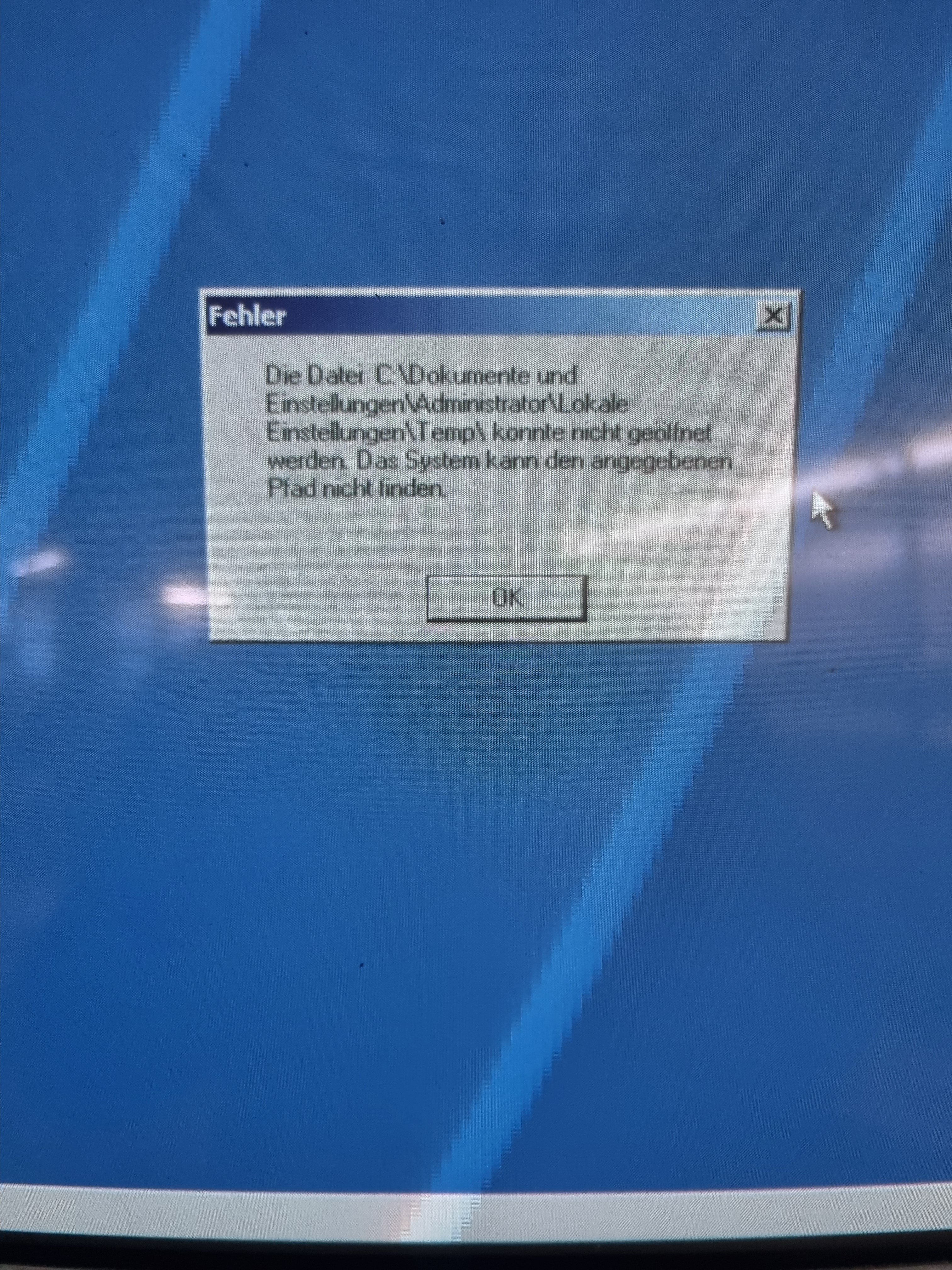

Nein, diesen Pfad gibt es eben nicht. Er lässt mich aber auch keinen Ordner mit "Lokalen Einstellungen" erstellen, da es bereits einen geben sollte. Finde ihn aber nicht.
Sieht grausam nach hart codierter installation aus.
Stell mal ein in den Systemvariablen das globale TEMP z.B. C:\TEMP ist.
Der wird u.U. Versteckt sein.

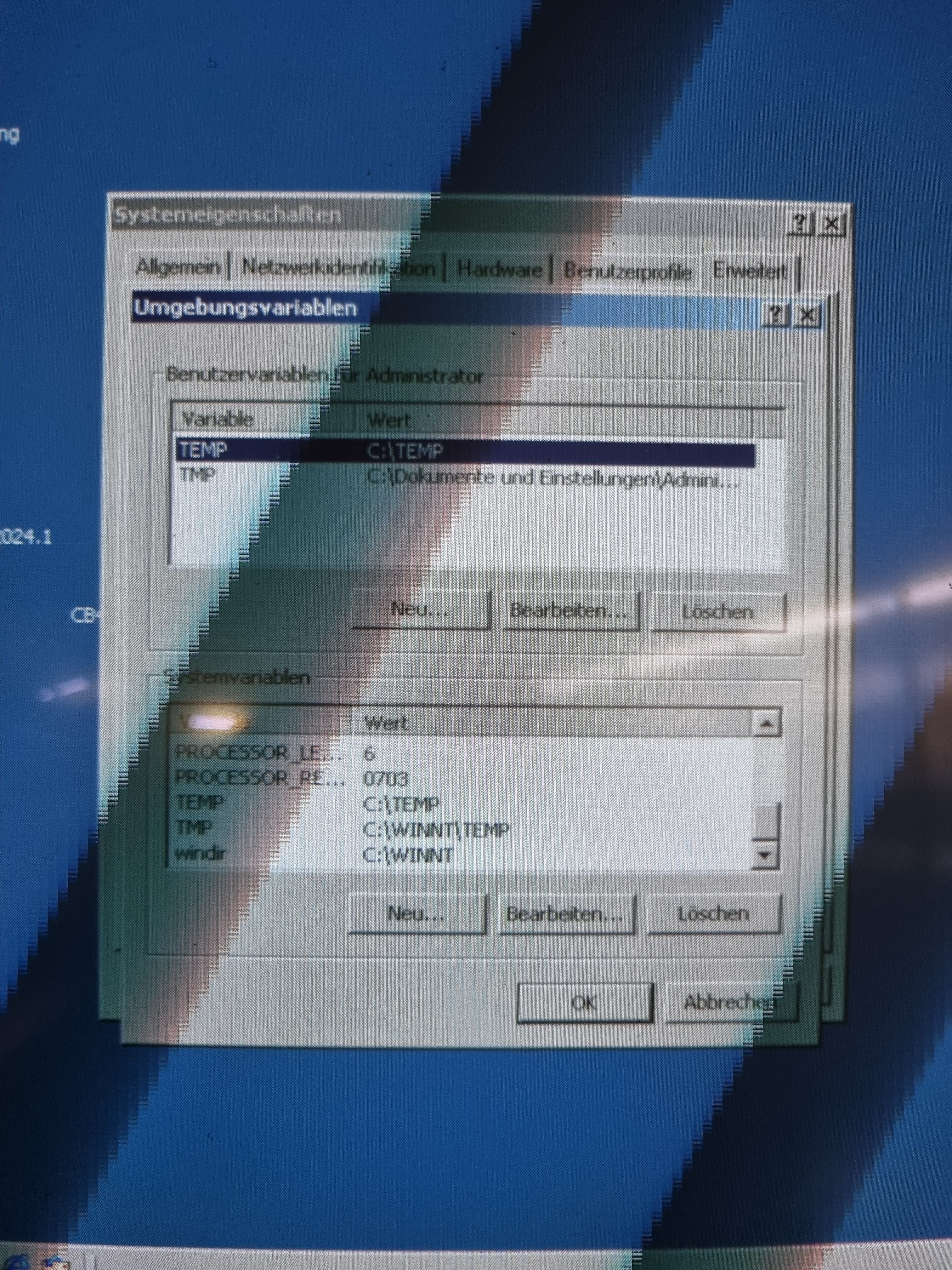

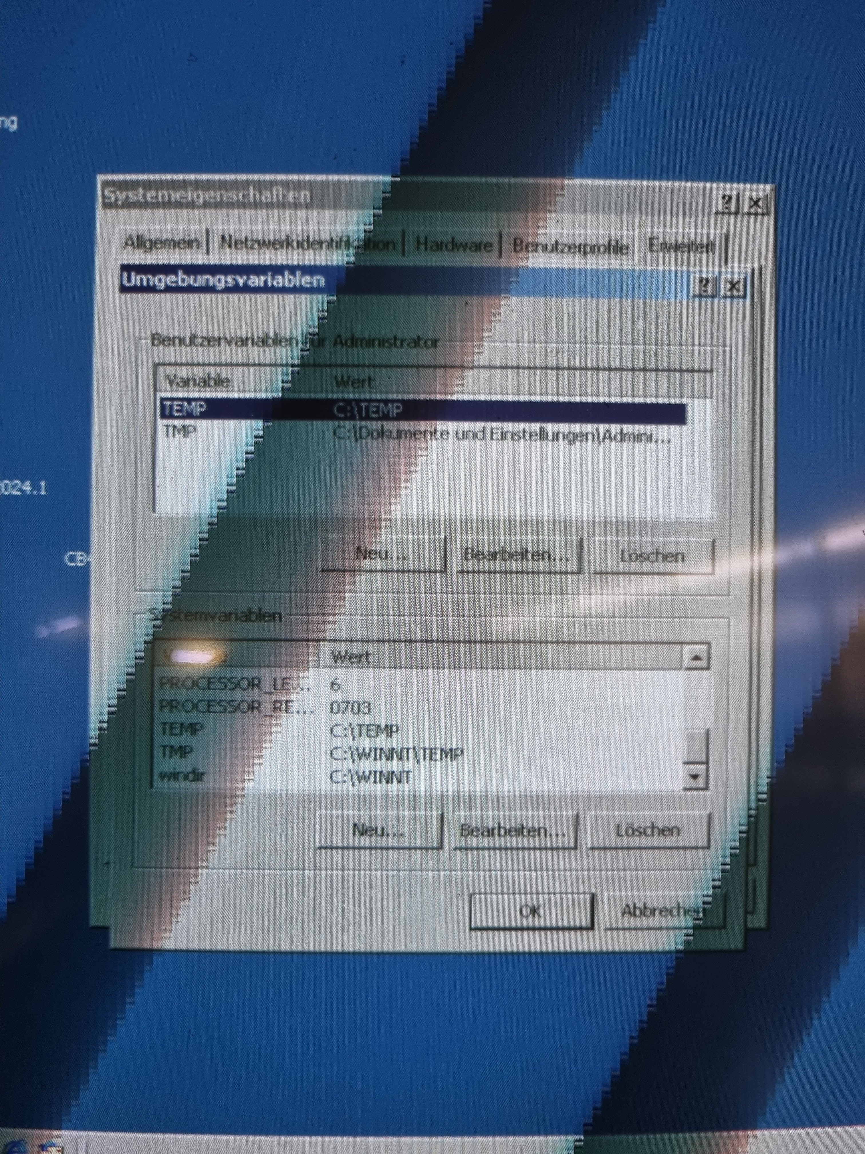

So hab ich es jetzt gemacht, funzt immer noch net 😔

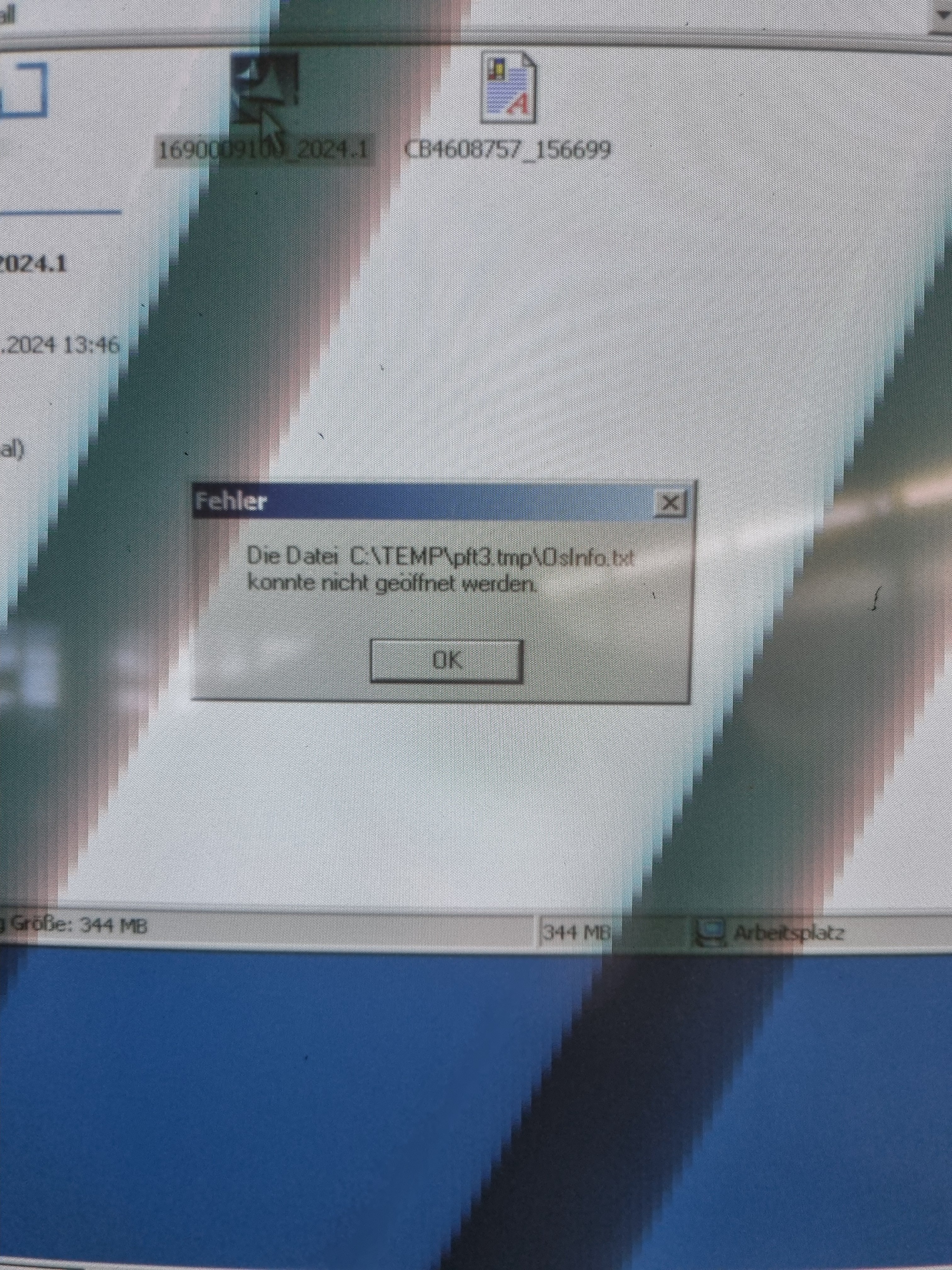

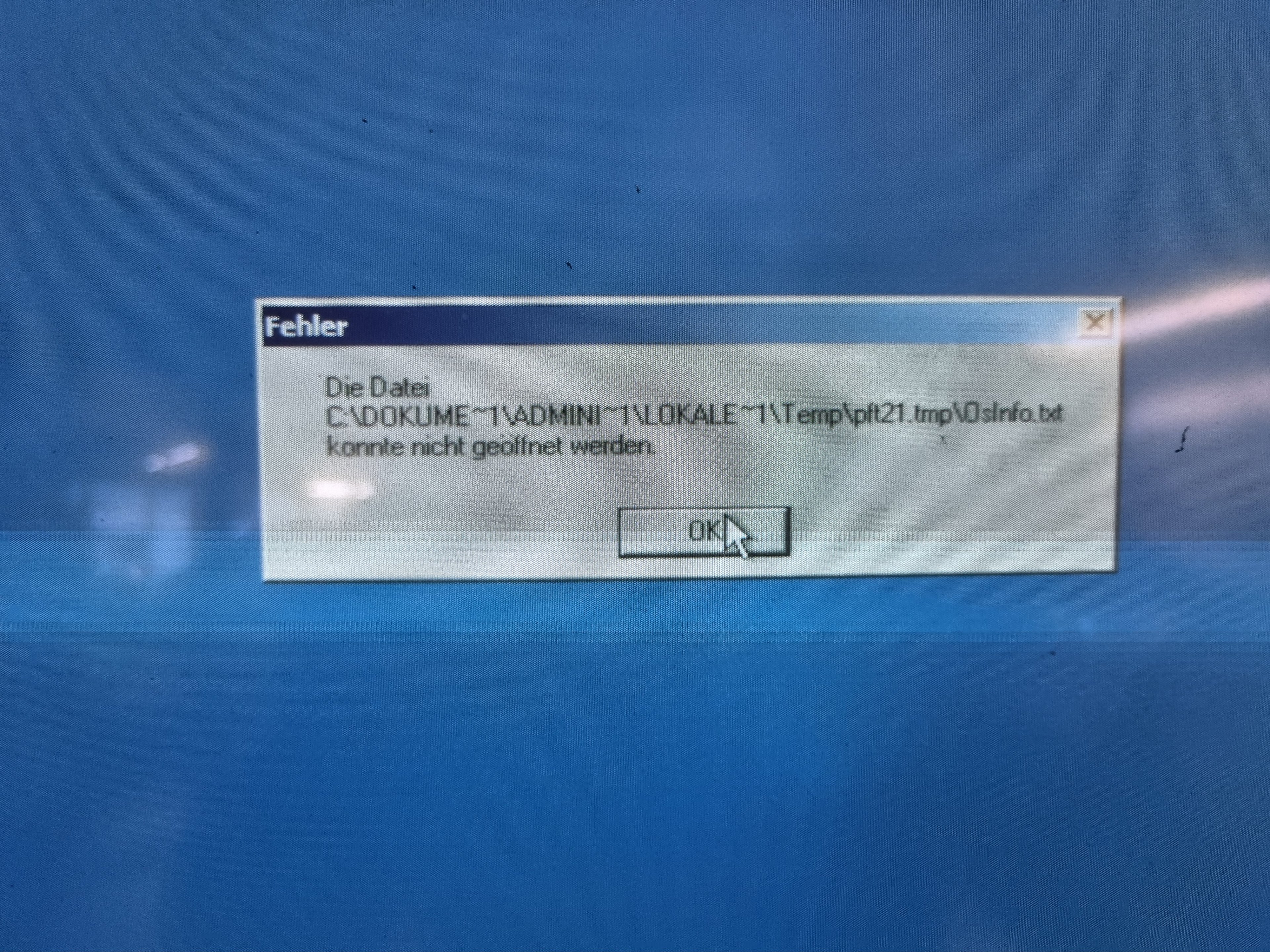

News:

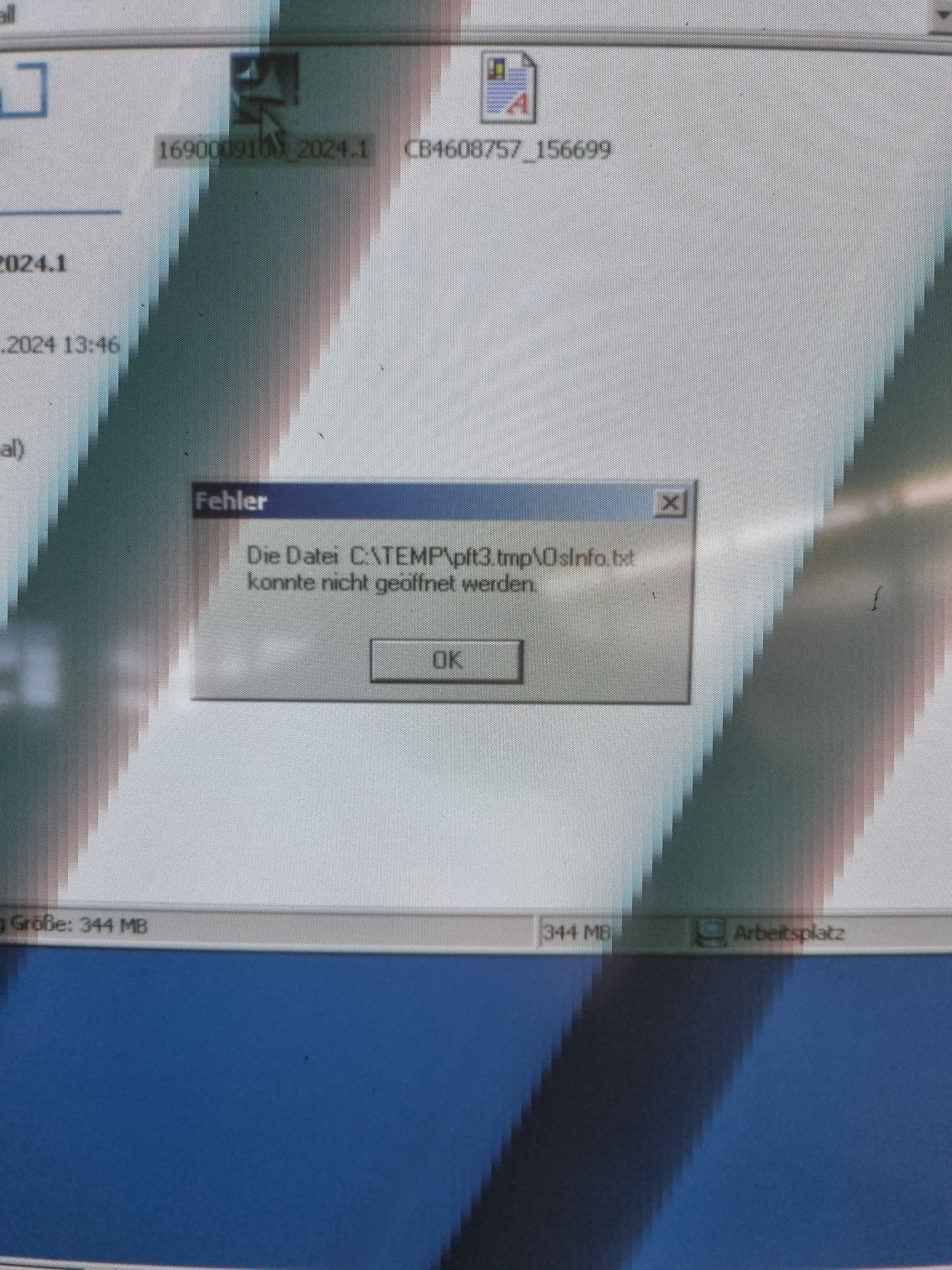

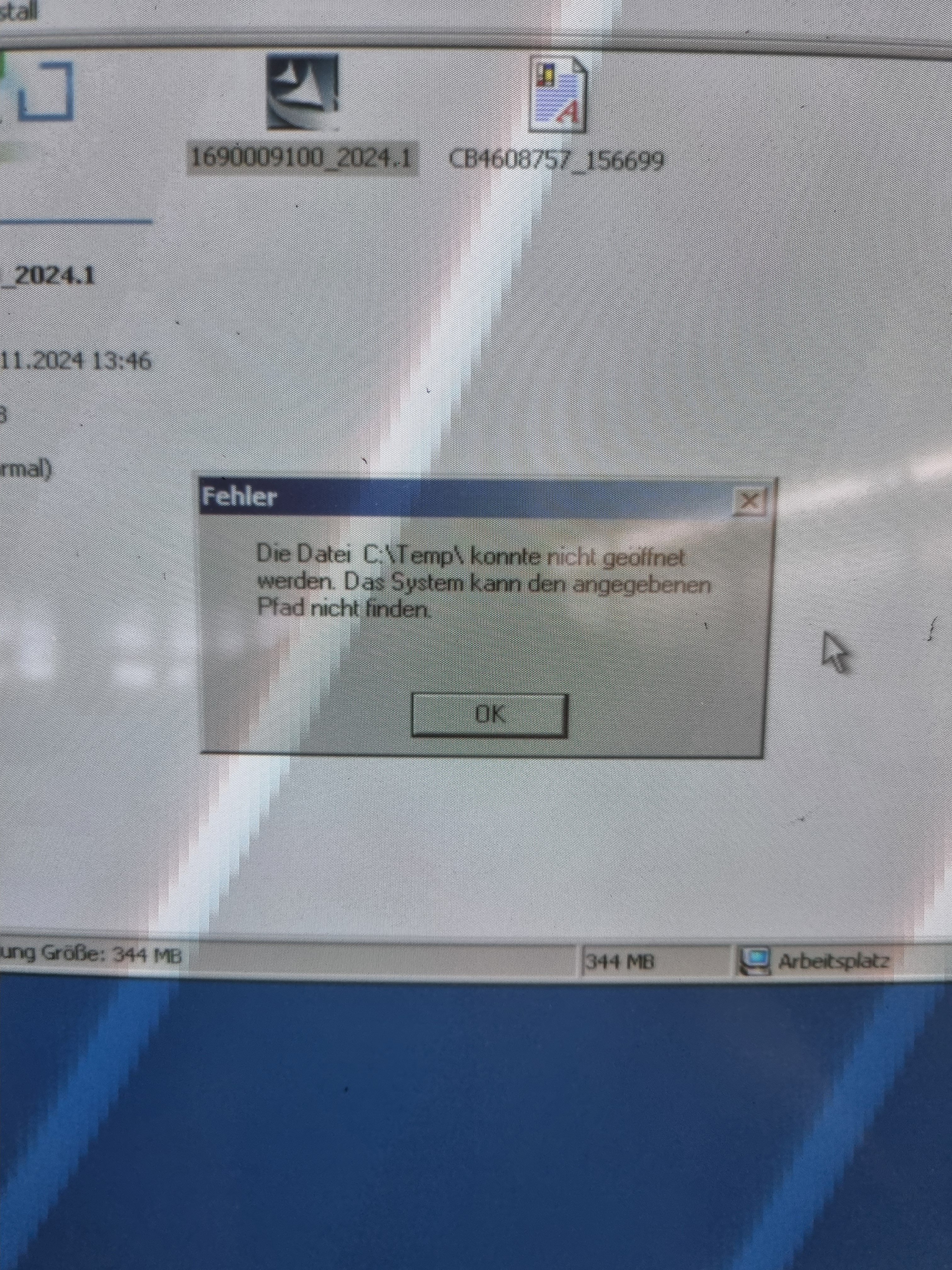

Hab eure Ratschäge befolgt und nun haut er mir das vor die Nase (Anhang)

Rechteproblem.
Das Temp muss für ALLE schreibbar sein.
Hat der Entwickler schon geantwortet was das Problem sein kann? @Krapfe3636
Mal so in das Blaue gefragt.
Das W2000 ist auf einem Datenträger im NTFS Format?
