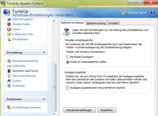

hast du vielleicht die TUNE UP UTILITIES ?
Mit diesen kann man Einstellungen zum Arbeitsspeicher und Auslagerungsdatei treffen.
Vielleicht sind dort die Einstellungen wie im Bild zu sehen sind, vorgenommen worden.
Die sind natürlich auch ganz nützlich, weil auf Daten im Arbeitsspeicher viel schneller zugegriffen werden kann.
Ansonsten wird alles auf die Auslagerungsdatei ausgelagert, welche wiederum ständige Aktivität im Hintergrund erzeugt. Sie sollte sich außerdem auf einer anderen Festplatte oder Partition befinden als das System.
Wenn du die Tune Up oder ein sonstiges Programm nicht hast, wird alles normal auf die Auslagerungsdatei ausgelagert.

Ja , hatte bei der Installation Probleme damit weil er nicht richtig erkannt wurde . habe ihn dann so eingestellt , daß jetzt sämtliche Spiele die ich habe richtig flüssig laufen. Memtest ergab auch keine Fehler .

Ich glaube du hast diesen Eingriff auch nicht ganz verstanden. DIE AUSLAGERUNGSDATEI wird NICHT AUSGESCHALTET !!!!! Es werden nur Treiber und Kernelprozesse im Arbeitsspeicher gehalten und nicht auf die Auslagerungsdatei ausgelagert.
Mit freundlichem Gruß
Ja @engine, sehr interessante Artikel. Ich deaktiviere die Auslagerungsdatei auch nicht. Mein Registryeintrag betrifft ja nur die Treiber und Kernelprozesse. 32 bit Programme werden das weiterhin so machen, das sie ab 3 GB die Daten auf die Auslagerungsdatei auslagern. Aber beim Firefox oder einem anderen Browser kann ich mir nicht vorstellen, das die mehr als 3 GB Datenspeicher benötigen. 64 bit Programme können aber sämtlichen Arbeitsspeicher nutzen und sind nicht an die 3 GB gebunden. Hier wird dann nicht auf die Auslagerungsdatei ausgelagert.

Ich habe jetztmal in Tuneup die Funktion aktiviert , sodaß nur der Arbeitsspeicher genutzt wird ... Melde mich dann , sobald ich mehr weiß - dauert , bis er gefüllt ist ...
