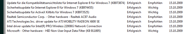

Meine X600SE und deine X700 kommen ja eigentlich aus der gleichen Serie... schau mal im Windows Update nach, bei den optionalen Updates sollte eigentlich n passender Treiber für die Graka dabei sein.
Auch Aero mit allen Details sollte dann gehen, natürlich nur nachdem du dann einmal die Systembewertung ausgeführt hast.
-edit-
wie gesagt, außer fürs Touchpad hab ich alle Treiber über die Windows Update Funktion bezogen. Dabei wurde auch immer die Hardware völlig korrekt mit Namen erkannt.
Es ist auch ein original ATI Treiber und kein MS Allround Treiber, zwar kein aktueller (Treiber Datum 01.12.2008) aber da eh aktuelle Games nicht mehr drauf laufen kommt es ja nicht daruf an das es immer der neuste ist.

Nochmal danke für deine Antwort. Mit dem von Windows vorgeschlagenen Treiber hats nun geklappt. Den Lüfter habe ich inzwischen für längere Zeit ausbekommen, indem ich die Grafikkartenleistung stark eingeschränkt habe. Die Grafikkarte nutzt den selben Lüfter wie die CPU, daher war sie wohl der größere Wärmeverursacher.
