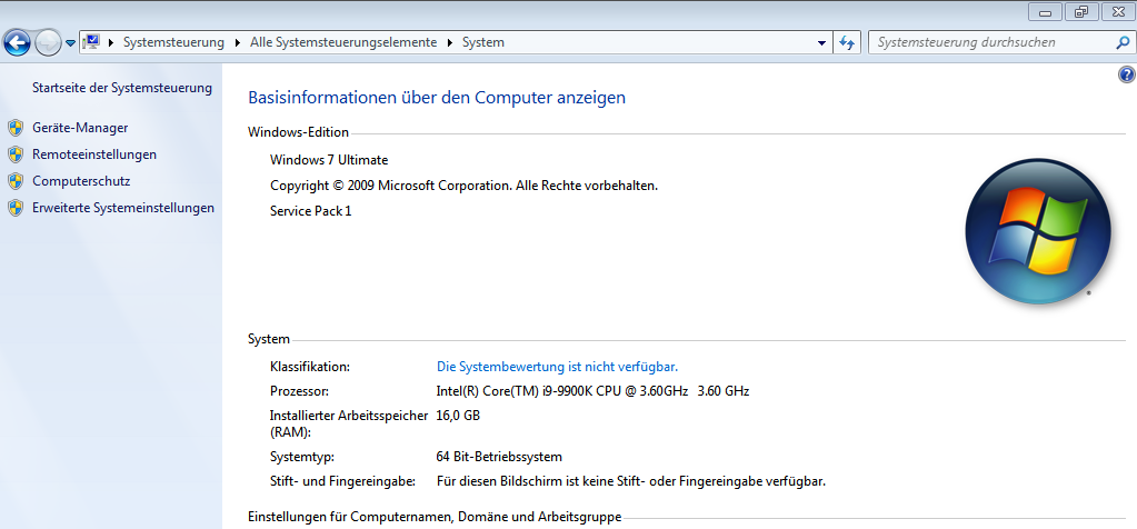

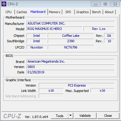

Windows 7 x64 auf einer Samsung M.2 970 Pro, Asus Rog Maximus XI Hero Mainboard mit Z390 Chipsatz und einer StarTech (PEXUSB312EIC) USB Controller Karte.
Das System ist soweit noch ungetweakt.:D

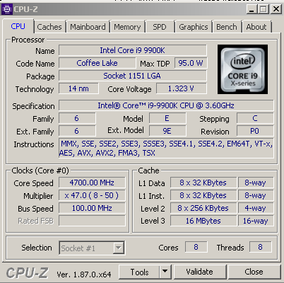

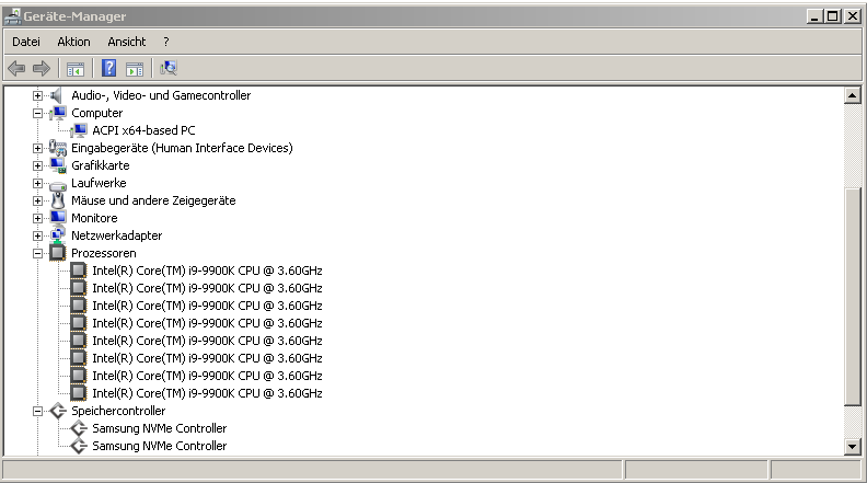

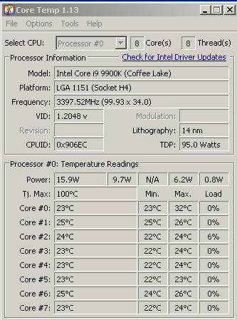

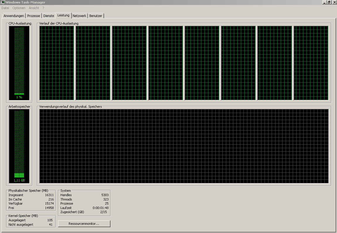

Ohne eine Windows Neuinstallation Crash-Kurs, nur Komponententausch werden 8 Kerne und 8 Threads erkannt trotz Hyperthreading Enabled im Bios.
Für sowas würde auch der 9700K reichen.

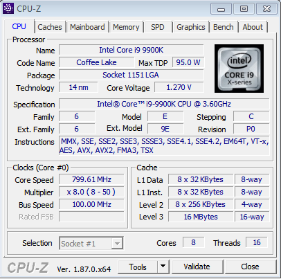

Mit einer Windows Neuinstallation werden 8 Kerne und 16 Threads erkannt.

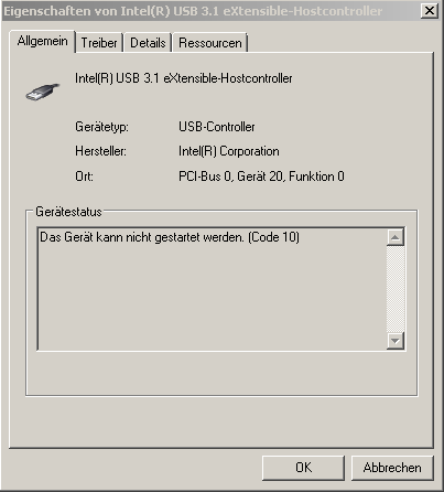

Soweit geht alles außer die Intel USB Ports, die modifizierten von www.win-raid.com Treiber werden zwar installiert starten die Ports aber nicht.

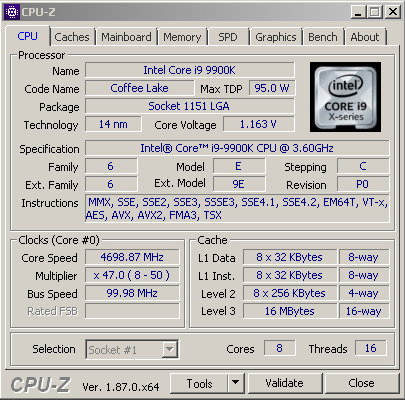

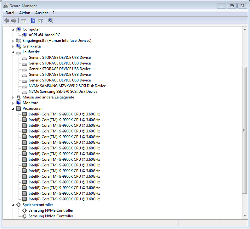

Auch ohne Neuinstallation kann man die korekte Anzahl der Kerne aktivieren.
Windows-Start-Menü, eintippen:
msconfig
Reiter "Start", "Erweiterte Optionen" anklicken,
[_] Prozessoranzahl, (Haken entfernen)
OK
OK
Gerätemanager mit Adminrechten starten,
Ansicht,
[x] Ausgeblendete Geräte anzeigen (anhaken)
"Prozessoren" aufklappen,
alle dort angezeigten Prozessoren deinstallieren,
PC neustarten.
Die neue CPU mit der korrekten Anzahl Threads sollte jetzt korrekt erkannt werden.
Das liegt vermutlich an der abgeschalteten und im UEFI nicht änderbaren "xHCI hand-off" Funktion.
Wenn diese Funktion deaktiviert ist, dann bekommen die Windows-Treiber keine Kontrolle über die Ports und da Windows 7 ohne spezielle Treiber kein xHCI versteht ist das ein eleganter Weg, um Windoiws 7 gegenüber Win10 zu benachteiligen. Win7 sieht zwar die USB-Ports, aber das xHCI-Protokoll funktioniert nicht.
Man müsste da mit einem UEFI-Mod-Tool diese Option manuell einschalten, falls man herausfinden kann, wo die sich versteckt.
Bei einigen UEFIs gibt es zusätzlich noch die Option "eHCI hand-off". Wird das abgeschaltet, dann sieht Win7 die Ports gar nicht mehr.

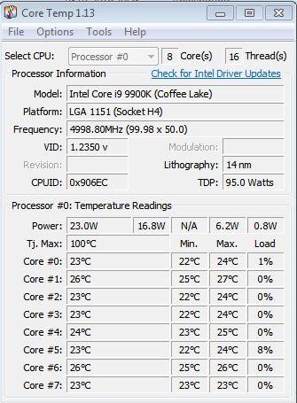

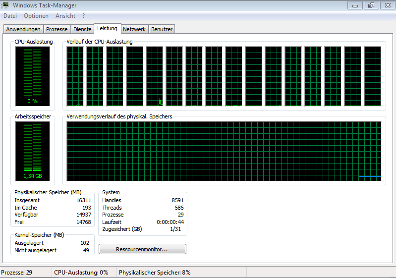

Danke es geht:rolleyes:, das hat schon gereicht.
Geht so einfach bestimmt nur, wenn ein Prozessor mit HT schon vorher mit Windows installiert war.

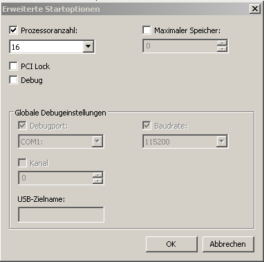

msconfig
OK
OK

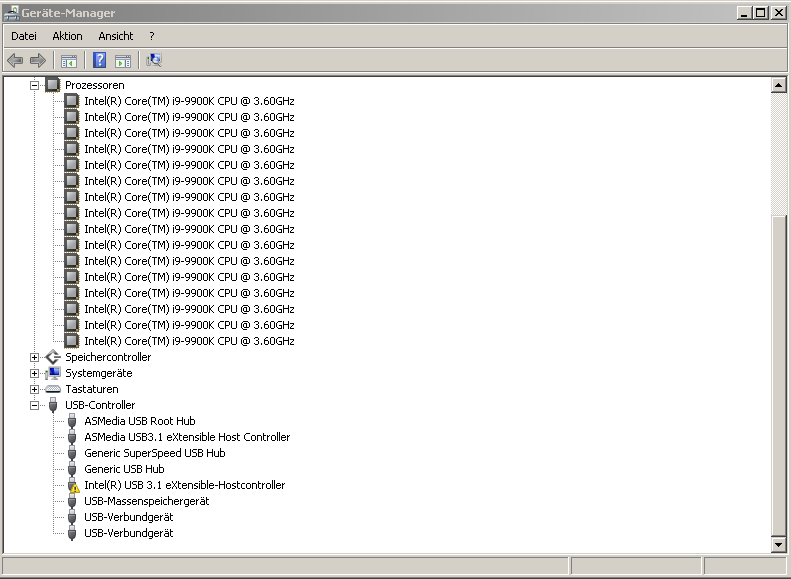

Als Kernanzahl jetzt mal 16 angegeben
Okay

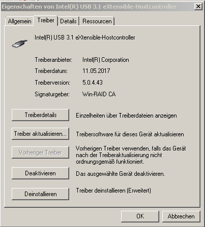

Der Intel USB 3.1 eXtensible-Hostcontroller wird überhaupt erst angezeigt im Geräte-Manager im Reiter unter USB-Controller, wenn dieser Treiber Post #1950 oder https://www.win-raid.com/t834f25-USB-Drivers-original-and-modded.html unter E.Download links and infos: installiert wird und ist.

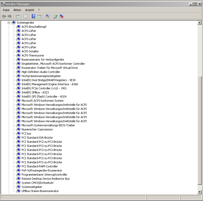

Für den Intel Z390 Chipsatz lassen sich soweit noch die neuesten Chipsatztreiber per manueller Treiberzuweisung installieren https://www.station-drivers.com/ind...tory&Itemid=353&func=fileinfo&id=3859&lang=en. Mit der Automatischen gab es zwar (Ist normal) einen kurzen Blackscreen bei der Installation, aber getraut habe ich dem nicht so das was aktualisiert worden ist. Vor dem Umbau ist eh das System mit den aktuellsten Treibern versehen worden.

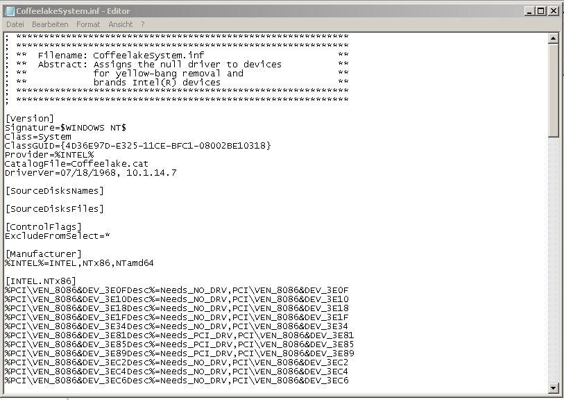

Hauptsächlich alles was "Intel" heißt und als Treiber Inf die CoffeelakeSystem.inf. mit dem Treiberdatum vom 07/18/1968 angegeben.:freak:
Intel wählt das alte Datum bewusst, so dass nur noch Systemgeräte (Chipsatz) aktualisiert werden die
neuer sind als die aktuelle Windows 10 Version und Windows diese nicht erkennt. Es sollen keine Systemgeräte mehr umbenannt werden, was die "Intel Chipsatz Treiber" bei bekannten Systemgeräten eben immer nur gemacht haben, sonst nichts. Im Intel Chipsatz Treiber ist nämlich kein einziger Treiber enthalten sondern nur *INF-Dateien. In diesem Fall hier, mit einem "Intel Z390 " und Windows 7 sollten aber, falls unbekannte Systemgeräte im Gerätemanager sind, diese durch die "INFs" im "Intel Chipsatz Treiber" erkannt werden und Windows installiert
dann die eigenen entsprechenden Treiber. Das Datum ist dann aber je nachdem von 1968 aber der Windows eigene installierte Treiber nicht. Das Datum ist von der *INF und der wirklich Treiber eh von Windows selbst.
Hier findet man diese Info auch irgendwo bezüglich des Datums und auch "Intel Chipsatz Treiber", modifizierte und bereits entpackte (als Rar/Zip wiederum). Auch die Info am Anfang informiert , wie überbewertet diese
Intel Chipsatz Treiber sind.
