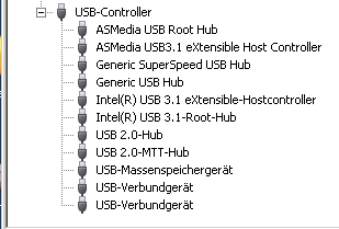

Reaktionen: mastermind6 und Patrick1925

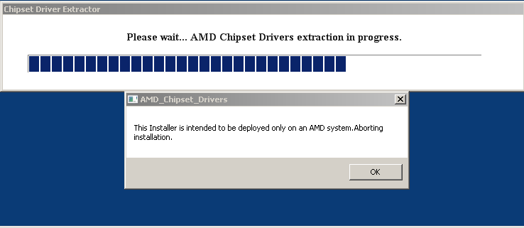

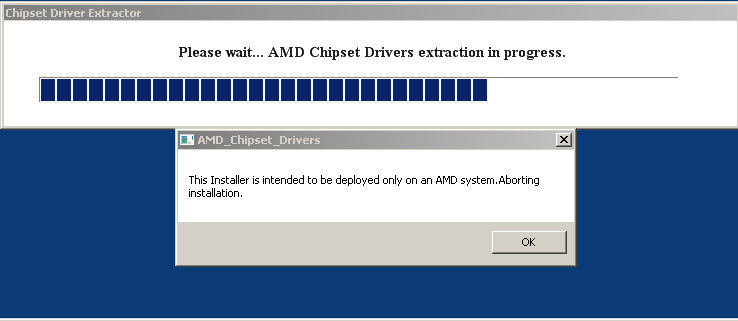

Habe jetzt mal unter Windows 7 Intel Mainboard die aktuellen AMD Chipsatztreiber installieren wollen, das die USB Treiber schon vorher installiert sind für das AMD Mainboard.:freak:
Ich würde es ja selber gerne ausprobieren ob es geht, aber das Intel System langt.:D
