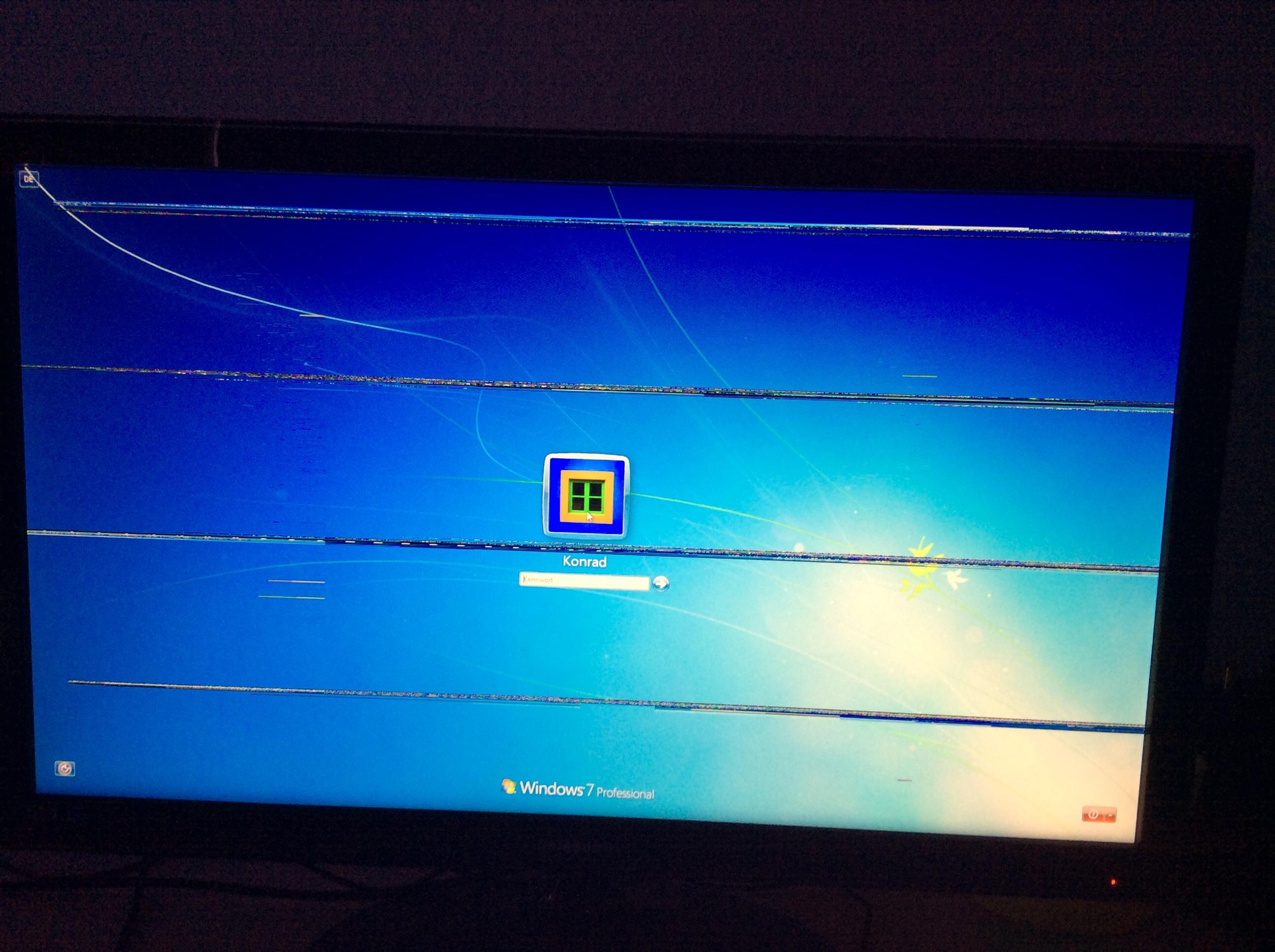

War jetzt nach dem letzten Bluescreen garnicht mehr am PC, hab vom iPad aus geschrieben, jetzt habe ich ihn gerade wieder gestartet, und hab das Problem, dass diese Grafikfehler da sind:
Dann noch mal die Frage. Hast Du an den Taktraten der GPU was verändert? Welchen Treiber nutzt Du?
Aktuellster Treiber, 14.4 glaube ich ist das, vor zwei Tagen erst aktualisiert. An den Taktraten und auch sonst an der GraKa hab ich absolut nichts geamcht.
Dann würde ich noch mal den Treiber über die Systemsteuerung komplett deinstallieren und ihn abermals neu installieren.
Okay, würd ich machen, hab jetzt nur aufgrund der schon gezeigten Grafikfehler das Problem, den PC nicht bedienen zu können.
Problem ist auch, dass ich jetzt hier ein Bluescreen nach dem anderen krieg, wenn ich den PC neu starte

sieht ganz danach aus das der Vram der Grafikkarte einen weg hat. Hatte ich mal mit einer 5870
Karte auf garantie austauschen lassen
das was du noch versuchen kannst das neuste Bios zu laden falls nicht drauf und im Dos Modus flashen.
Denke die Karte hat einen weg

Okay, die Freude war auch nur von kurzer Dauer, nachdem alles wieder funktioniert hat, kamen die Bildfehler nach ca. 5 Min wieder. Ich bin echt am Verzweifeln!
Das liest so, als wenn die Grafikkarte oder der VRAM der auf der Grafikkarte verlötet ist, einen weg haben.
Ich würde die Grafikkarte mal testweise in einem anderen System betreiben/ testen wollen.
Kommt es da auch zu gleichem Fehlerbild, die Grafikkarte reklamieren.

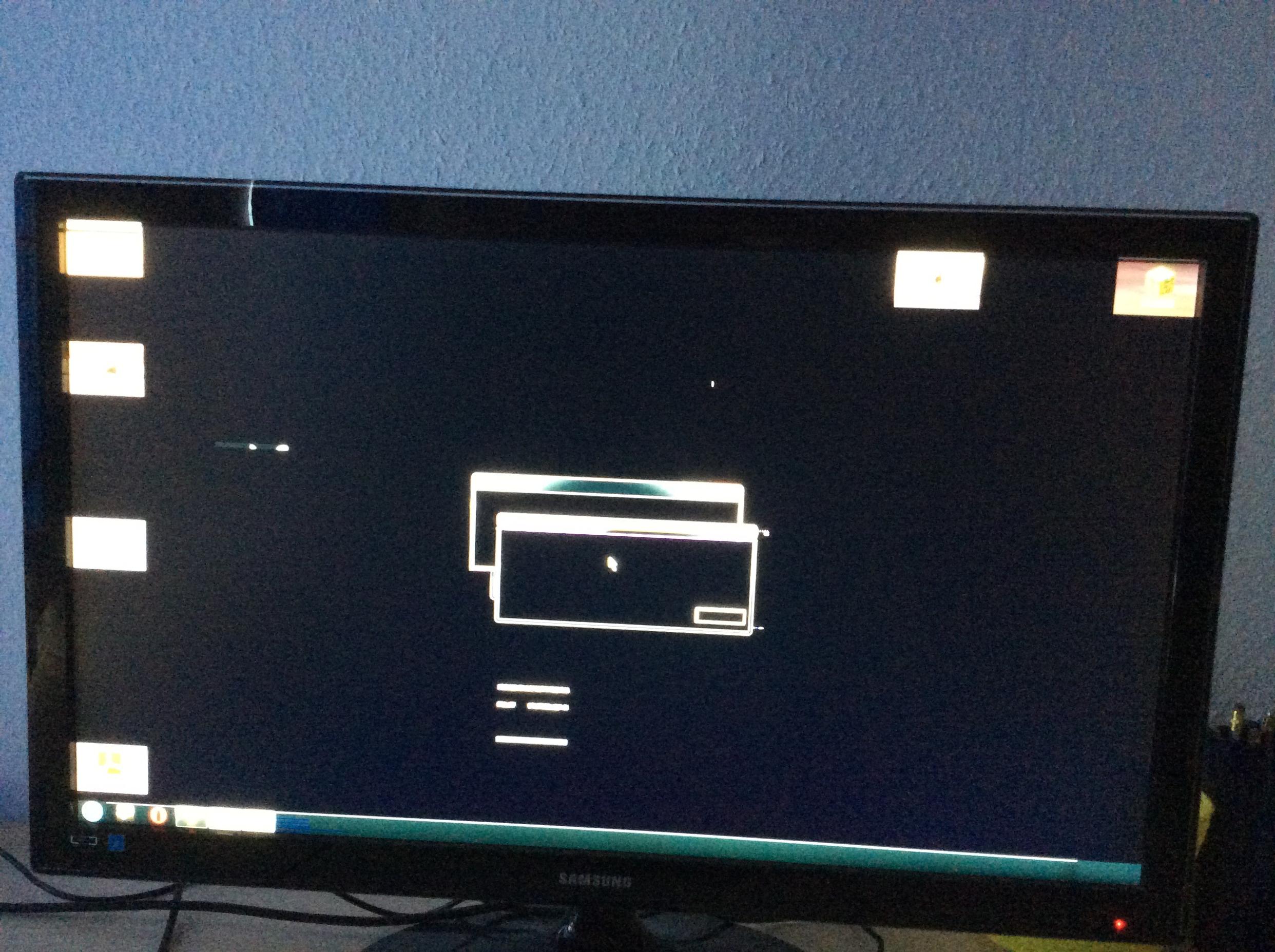

Naja, bei den von dir geposteten Bildern eher unwahrscheinlich. Sitzen Kabel nicht richtig, dann startet bspw. der Rechner gar nicht oder gibt Piepstöne von sich.
Das sieht mir eher nach einem Speicher-/Hardwarefehler aus.
Da du vor Montag sowieso nichts machen kannst, würde ich dir ebenfalls noch empfehlen, MemTest mal laufen zu lassen, um einen RAM Defekt ausschließen zu können.
