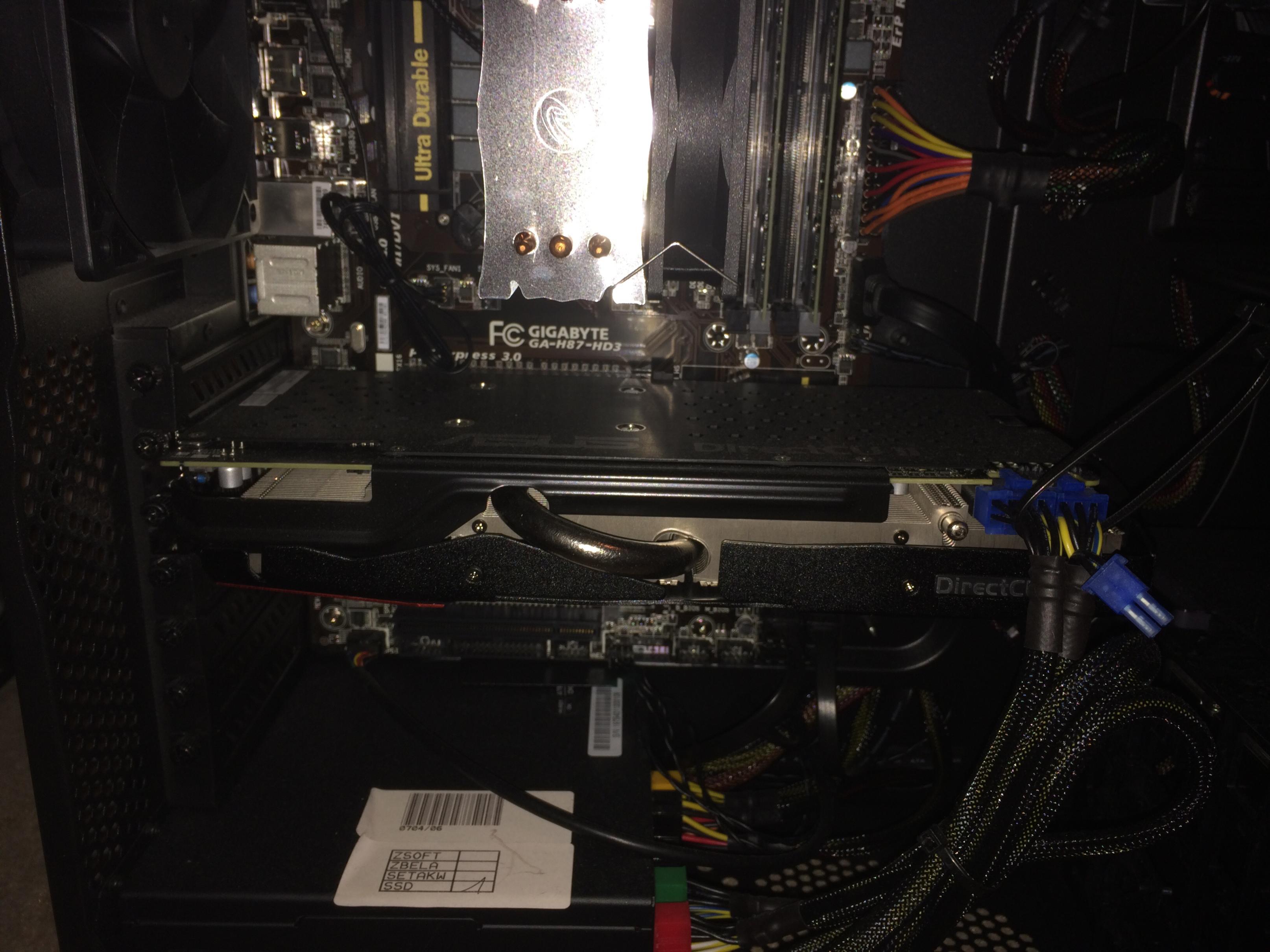

Hier ist noch n Bild des Inneren meines PCs. Könnt ihr mir noch mal genau erklären, wie ich die asubaue?
Monitorkabel hinten an der Grafikkarte abziehen,
Kabel der Zusatzstromversorgung an der Grafikkarte abziehen (die kleine vorstehende Nase vom Halteraster runterdrücken und Stecker abziehen),
Schrauben an der Slotabdeckung am Gehäuse rausdrehen,
hinten am PCIe-Slot auf dem Motherboard ist eine Halterung für die Grafikkarte
die runterdrücken und die Grafikkarte langsam und vorsichtig gerade nach oben aus dem Slot bzw. Gehäuse herausziehen.

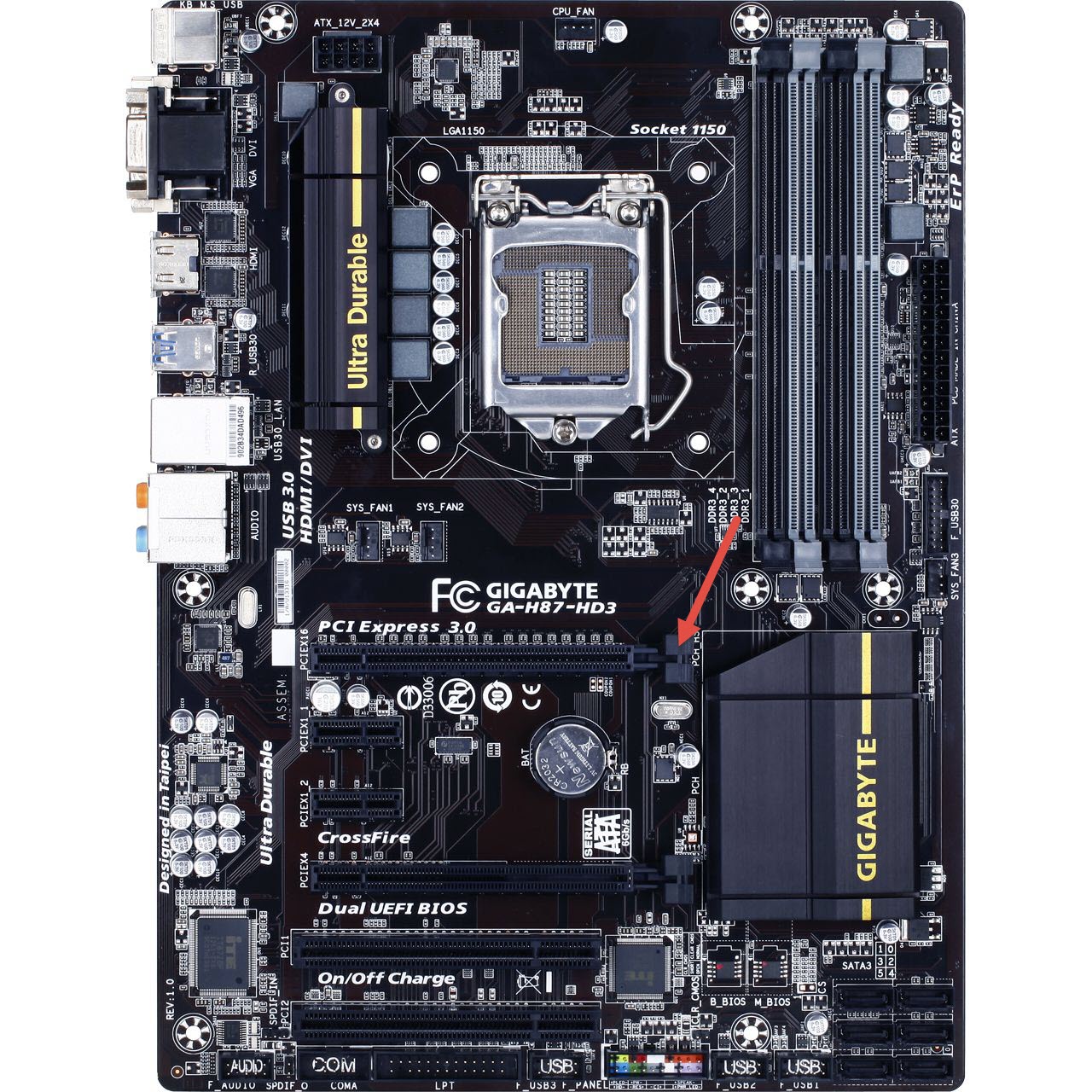

Hab jetzt gerade das Problem, dass ich es nicht schaffe, die Karte rauszunehmen, weil ich das Gefühl habe, da was kaputtnzu mahcne, wenn ich diese Nase am Mainboard da runterdrücke.
