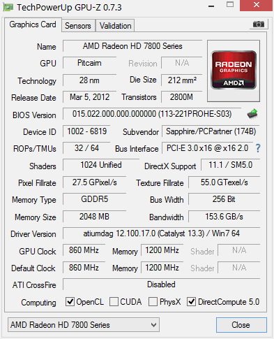

Wie sieht es mit dem Temperaturen von CPU und Graka aus? Läuft das System Übertaktet?
nein nichts verändert - die Grafikkarte ist zwar neuer als der rest des systems, aber das ist schon paar monate her.
Übertaktet ist auch nichts, und die temperaturen sind ok

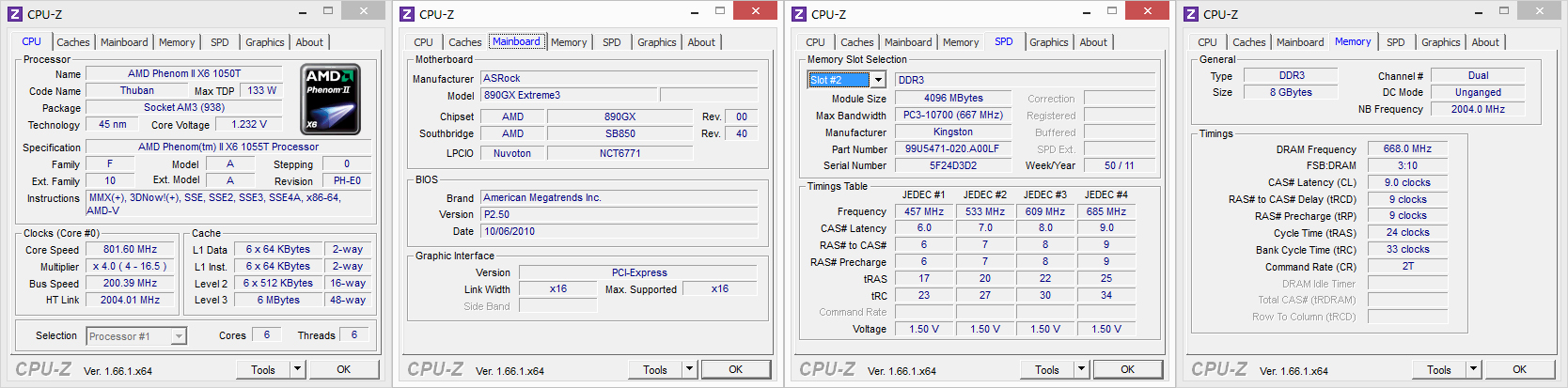

jap, allerdings nur 25minuten danach hat ich keine lust mehr - ohne errors
hier die zwei screenshots:
habs jetzt mal geändert (von automatic auf 25), und die CPU Control angemacht.
zz ist das system stabil - das schon ein paar stunden.
was bewirkt den die änderung genau?

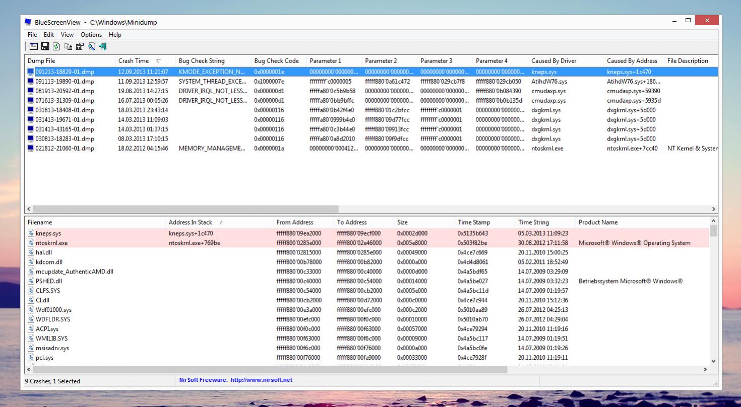

hier ein auszug aus bluescreenview
komischerweise stimmen die uhrzeiten überhaupt nicht?

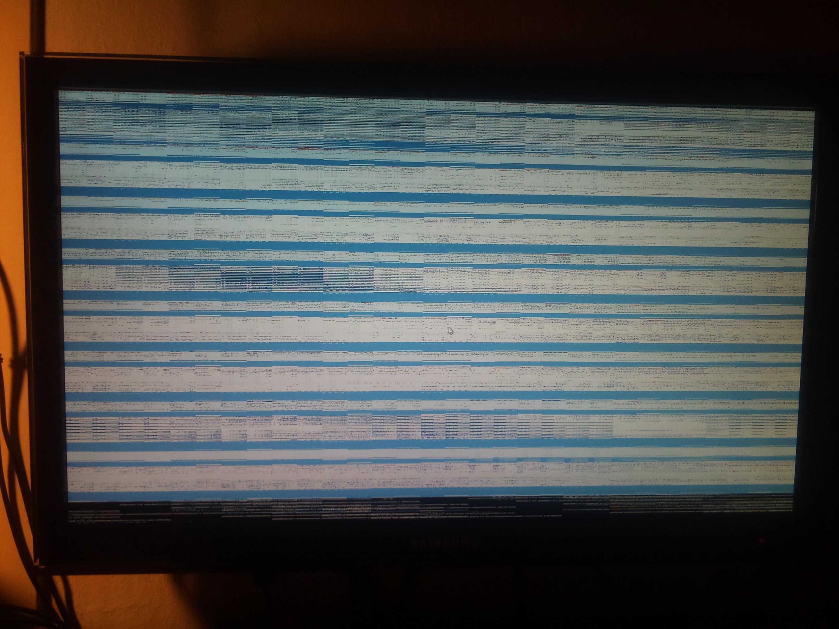

dannach wieder im inet gesurft - nach 10minuten kam das hier:
Deaktivere testweise das ATI High Definition Audio Device bzw. den ATI Function Driver for High Definition Audio im Geräte-Manager.
Überprüfe den korrekten Sitz der Grafikkart und der Anschlüsse (Strom, etc.).
Wenn das nicht hilft, testweise die Sonar Soundkarte ausbauen (vorher die Treiber deinstallieren).

hab die zwei aktuellsten .dmp daten hochgeladen
dieser AMD Treiber ist immer noch zu alt:
Image path: \SystemRoot\system32\drivers\AtihdW76.sys
Timestamp: Tue Nov 06 22:41:51 2012
Die eine dump sagt Pool corruption, da musst du Driver Verifier (Special Pool, Pool tracking) aktivieren und die neue Memory.dmp packen und hochladen.
