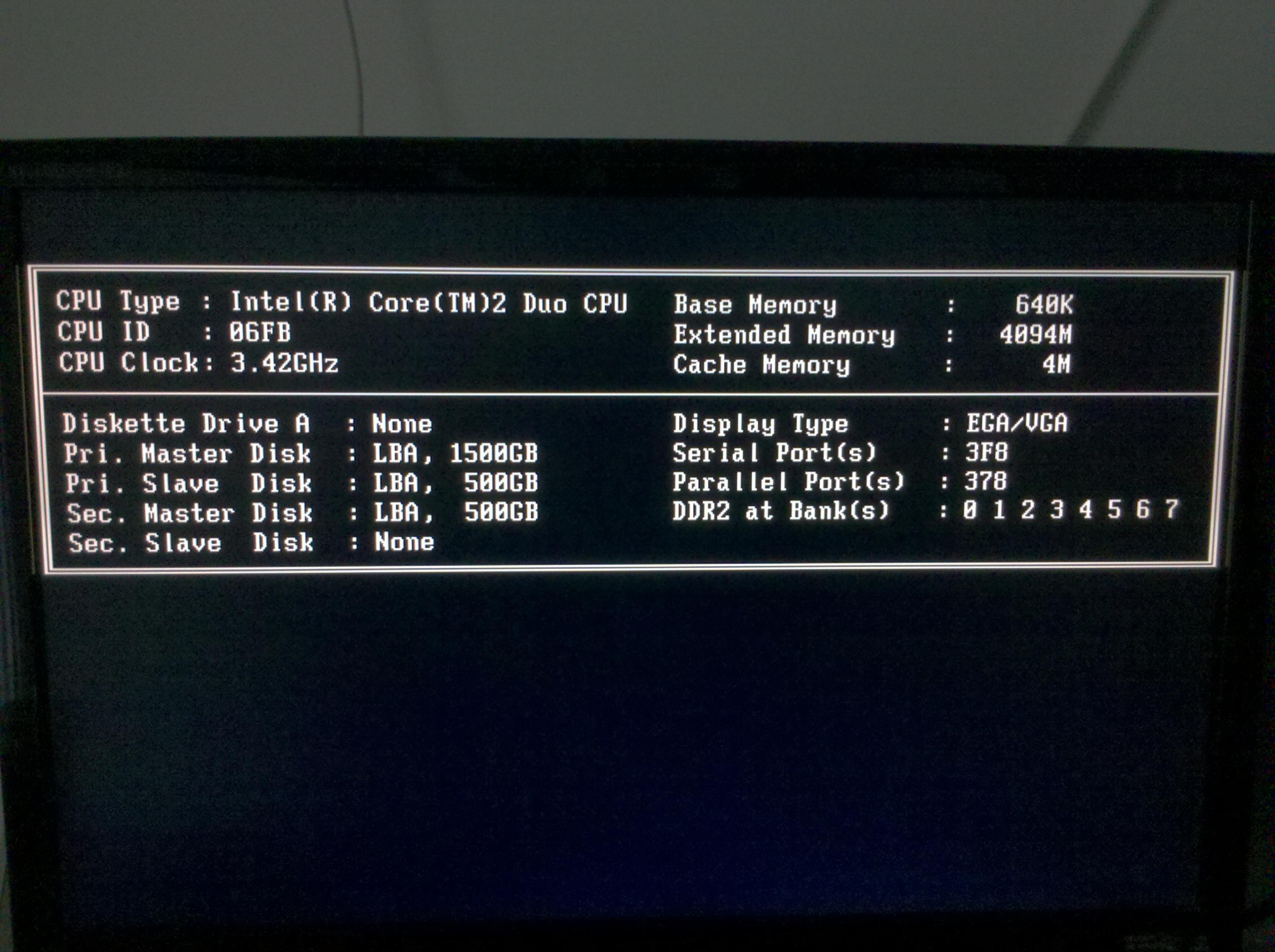

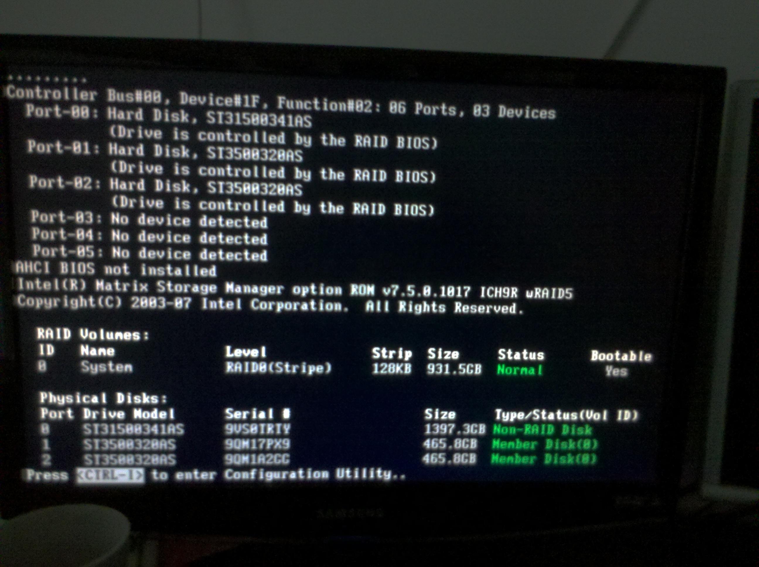

Hier mal ein paar Fotos:
Hier steht irgendwas von "AHCI Bios not installed"

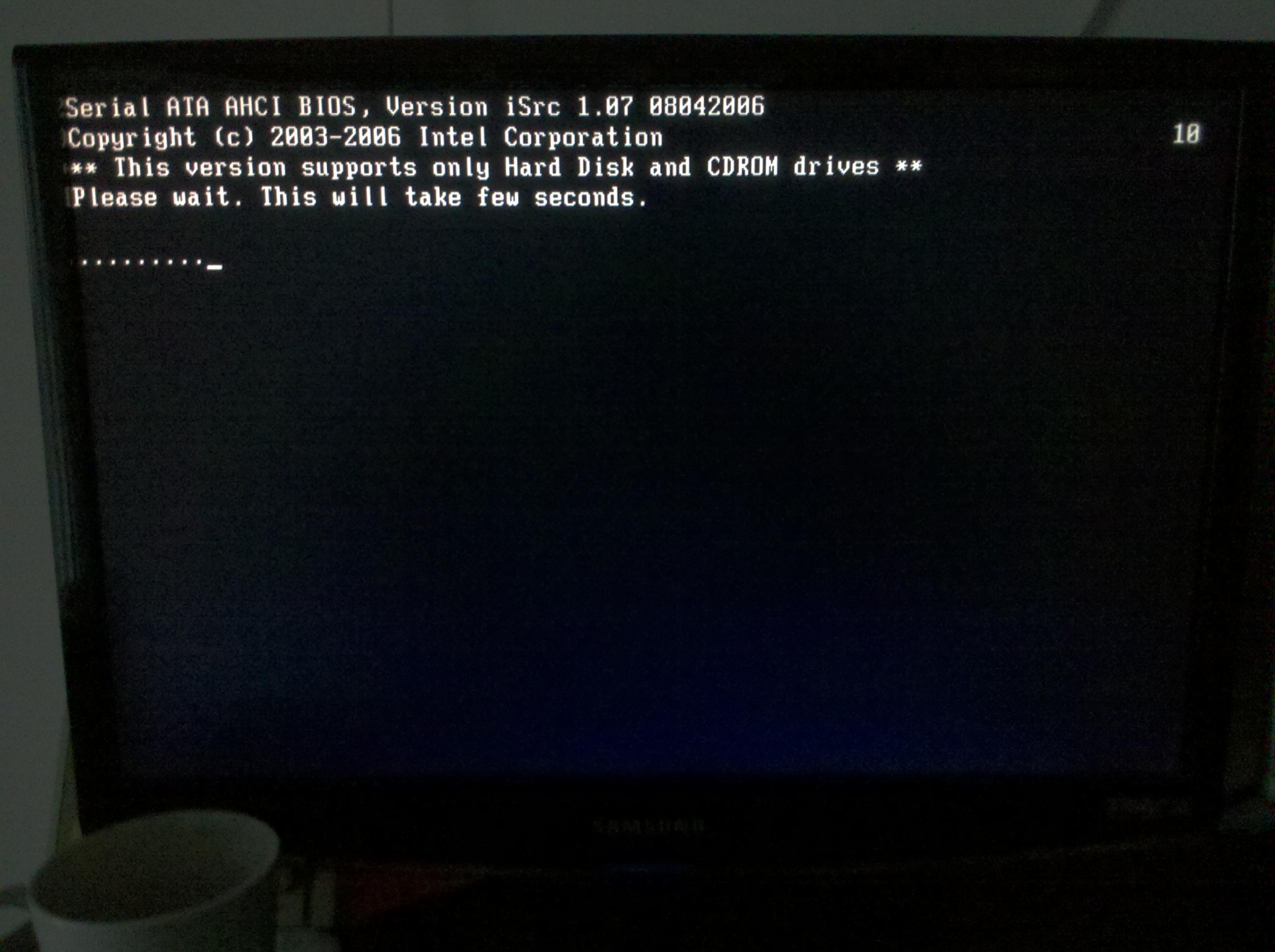

Beim letzten Foto bleibt er stehen und nichts passiert.

- und dann den Arbeitsspeicher mal durch getestet, da er ja immer wie auf bild 3 hing und der curser beim DDR2 geblinkt hat.
mit einem Speicherriegel konnte ich dann booten und so gar Windows starten.. das komische ist jetzt jedoch, dass er jetzt wieder mit allen vier Riegeln normal läuft.
werde es mal beobachten, trotzdem dank an euch :p
