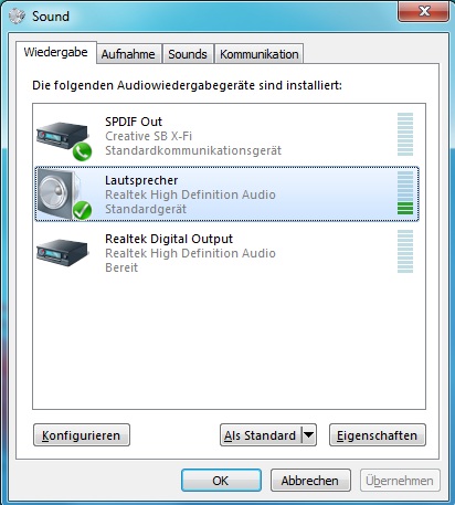

habe mal mein realtek onboard chip aktiviert und über win 7 passenden treiber gezogen....
Fazit: win 7 erkennt jetzt sound gibt ihn nur nicht aus ....
