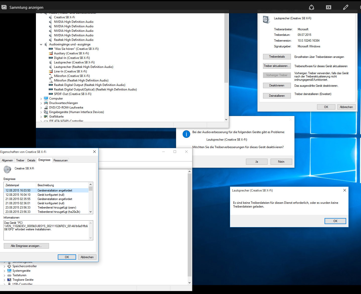

saufett, die geht angeblich doch irgendwie wieder, habe auf der Creative Site paar neue Win10 Treiber gesichtet vom 18.08.15 oder so, wäre fast perfekt angelaufen nur krieg ich keine Modi also Spielemodus und so angezeigt und die platzt direkt on the fly ohne mux, nach paar Neustarts undNeuconfig immer noch nich so gut. Beim Install gab's nen Bluescreen und reboot, manuell hat er sie auch nich gefressen, dann aber gings irgendwie...aber die is nicht im einer der 3 Modi auf jeden Fall, weil da hab ich den Crystelizer ziemlich aufgedreht früher gehabt, komm nich zu den Einstellungen...aber wenigstens Treiber, is ja scho mal auch cool, einbischen geht sie ...is aber die ganze Zeit am nachjustieren iwie. ehw20d.jpg
sind glaub die Treiber auf der Site dazugekommen: SBXF_PCDRV_L11_2_30_0007
