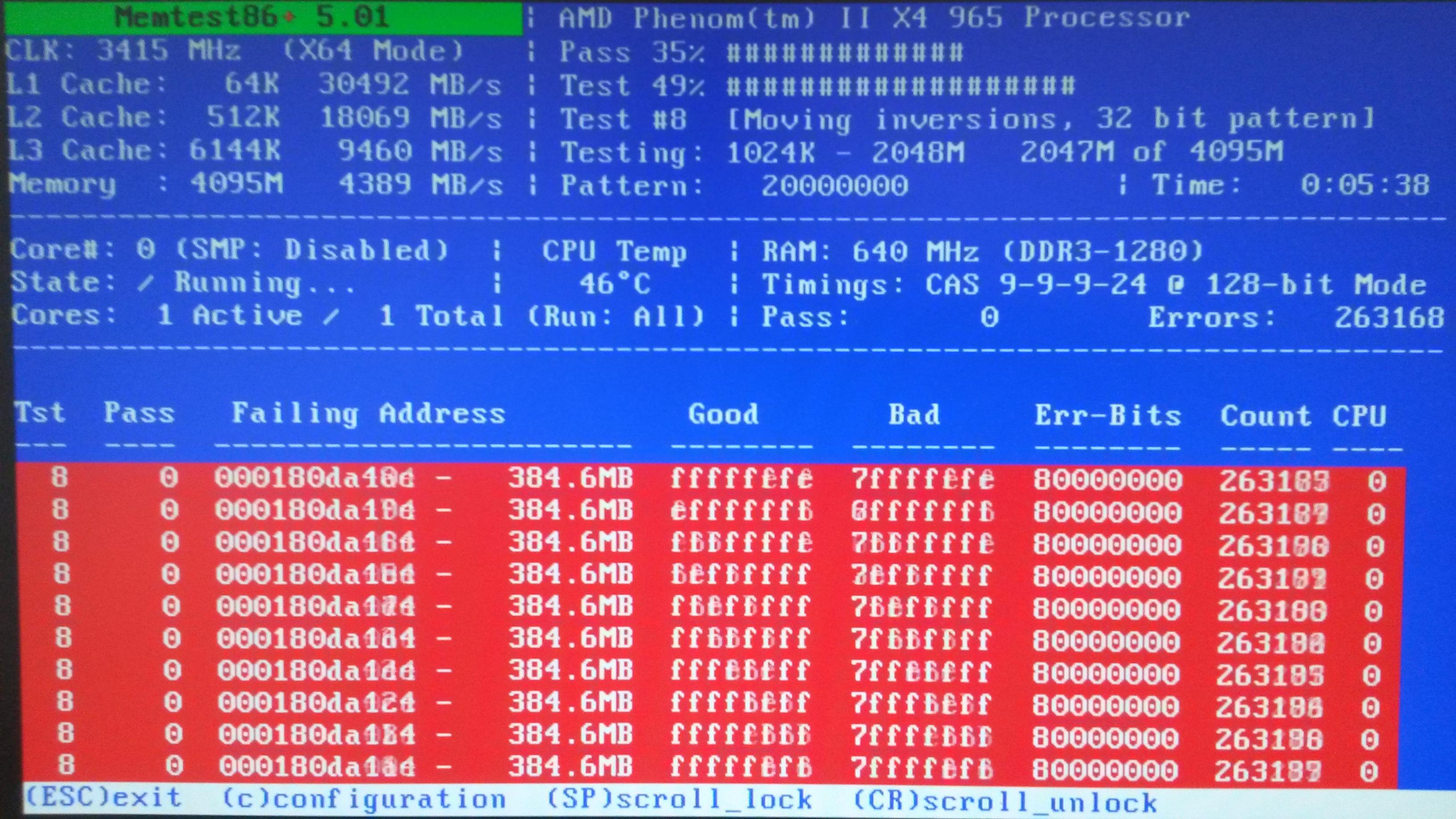

Momentan siehts so aus: 20150922_124551[1].jpg
Da haben wir ja das Problem:
RAM defekt oder zu hoch getaktet. Wieso läuft der auf 640MHz?
Außerdem sind 4GB und nicht 2GB verbaut. Welche Riegel sind denn aktuell drin?
Genau Bezeichnung ist corsair cmd4gx3m2b1600c8
Warum 640 MHz kann ich dir nicht sagen. Hab noch nie iwas im BIOS am RAM herumgetüfftelt, vor den oben genannten Abstürzen und dem Gehäuse wechsel hat eig alles einwandfrei funktioniert.
Soll ich den Test abbrechen und was im BIOS ändern? Wie gesagt mein Latein is heir am Ende, also ich bin hier jeder Anweisung dankbar :)
