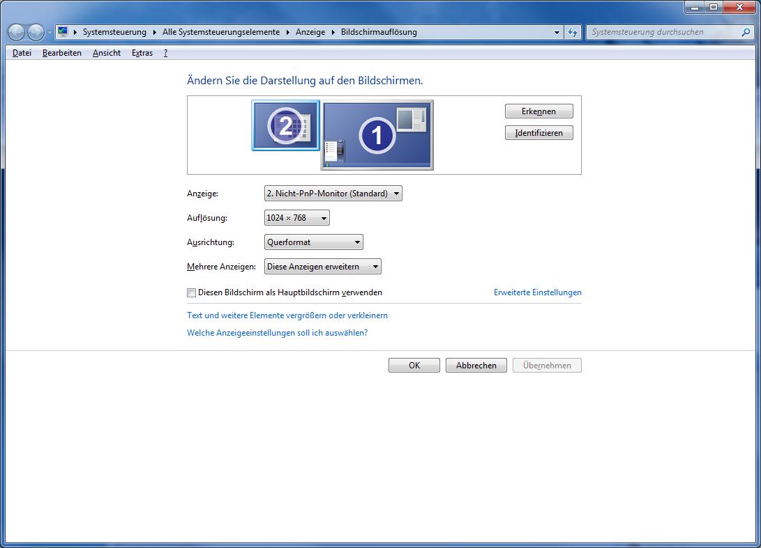

Hallo Leute ich habe das gleiche Problem.
Bei mir ist eine ASUS HD 4850 Karte angeschlossen und ich habe immer ein zweiten Bildschirm angezeigt obwohl gar keine angeschlossen ist.
Deaktivieren hilft nicht und deinstallieren auch nicht es bleibt immer da und es nervt gewaltig. Man kann es zwar nach dem Starten von Windows 7 Pro die Anzeige nur auf eins umstellen, nur leider beim nächsten Start ist das 2. fiktiver Bildschirm wieder da und meine Iconen auf dem Desktop sind wieder durch einander.
Hat keiner ein Tip für uns. DANKE
mfg Ivko

Eine Notlösung habe ich Gesten gefunden. Ich habe einfach der 9.9 Treiber installiert und mit dem läuft es ohne Probleme. Es sind jetzt sogar 2 zusätzliche Bildschirme da, die kann ich aber ausschalten.
Ich glaube Windows 7 hat der 9.10 als Standard-Treiber mit dabei und mit ihm habe ich kein Problem gehabt, aber mit alle 10.X Treiber bekommt man ein zusätzlicher Bildschirm, der nicht zum killen ist.
Warum ich auf 9.9 umgestiegen Bin? Ich war mit dem Treiber unter Win XP sehr zufrieden und die Nachfolger haben für mich keine relevante Geschwindigkeit Steigerung mit gebracht.
MfG, Ivko
