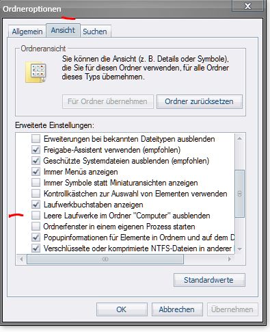

Schau mal, ob hier die korrekten Einstellungen gemacht sind.

Steck mal ne Karte rein, dann wird das Laufwerk mit der Karte unter Computer angezeigt.
Standardmäßig werden die Cardreader-Laufwerke ausgeblendet, wenn kein Medium drin ist.

Soweit war ich auch schon, hab dann unter Ordneroptionen - Ansicht das Häkchen vor leere Laufwerke anzeigen gesetzt. Diese hat es dann auch angezeigt, nur wurde die CF-Karte immer noch nicht erkannt. Bei näherem Hinschauen hab ich dann gesehen, dass 2 Pins im Kartenschacht verbogen sind. Neuer Cardreader und alles läuft. Trotzdem merci für den Tip.
