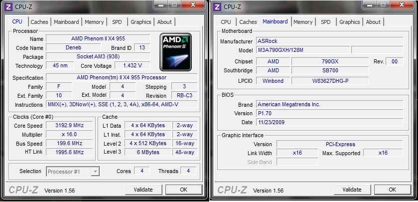

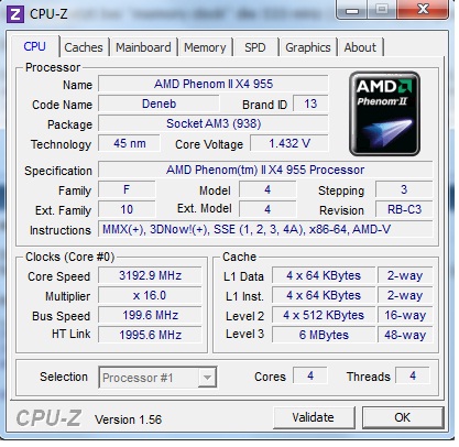

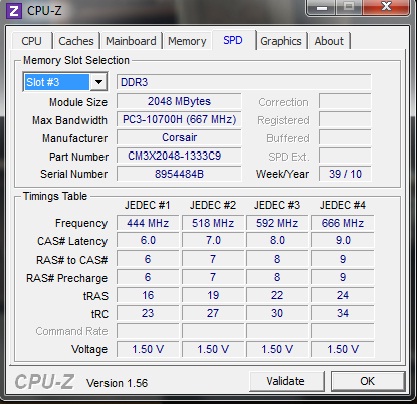

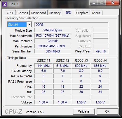

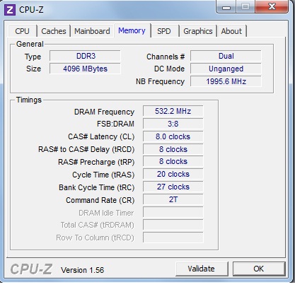

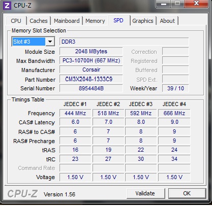

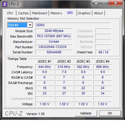

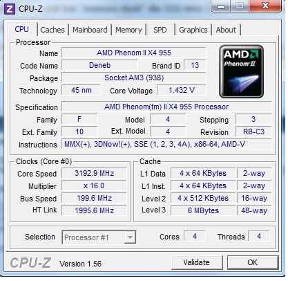

Mache bitte noch ein paar Screenshots von CPU-Z (Reiter Mainboard, CPU, Memory und SPD).

Vielleicht fällt simple 1970 ja schon was anhand der Screenshots auf.

Die anliegende CPU Spannung scheint mir recht hoch. Lade im Bios zunächst die Default Settings und stelle danach die Timings im Bios manuell wie folgt ein (nicht auf Auto lassen) - so wie sie jetzt eingestellt sind, ist der tRC Wert zu niedrig:
Timings: 9-9-9-24-33
Frequenz: zunächst auf 533mhz (1066mhz).
Spannung 1,55V

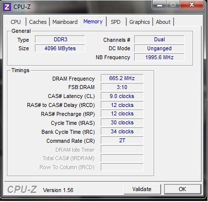

Mach danach bitte noch einmal zwei Screenshots von CPU-Z (Reiter CPU und Memory).
Läuft das mit den Settings dann ohne Probleme, erhöhe die RAM Frequenz auf 1333mhz (667mhz).
/Edit/

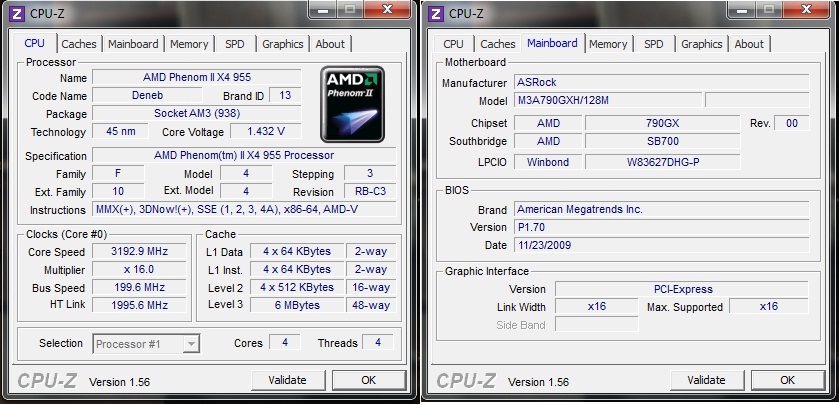

Wenn du dieses Prozessormodell hast "HDX955WFK4DGM" - 95W benötigst du ein Bios-Update auf Version 1.80.
Heißt das bevor ich Timings, Frequenz und Spannung ändere soll ich ein BIOS Update machen?
Wie kriege ich das mit dem Prozessormodell raus?

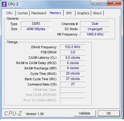

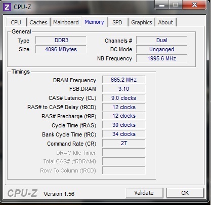

Ich habe jetzt bei "memory clock" die 533 mHz (1066 mHZ) eingestellt.
Die "Processor Maximum Voltage" war schon auf 1,5500 V.
Das mit den Timings konnte ich nicht finden. Da wo Timings stand, war der Wert grau unterlegt und nicht aktivierbar. Als ich bei dem Timing Wert, der auch 5 Stellen hat die Zahlen der darunter befindlichen Positionen (die auf "Auto" gestellt waren) ändern wollte, waren die ersten Zahlen nur bis 7 aktivierbar (CRK). Keine Ahnung ob das die richtige Seite war, da ich am BIOS normalerwise nix umstelle...
Die CPU Spannung war schon so eingestellt, ich hab nix verändert.
Ich hab jetzt bei DRAM Voltage (was hoffentlich der richtige Eintrag ist 1.53 V eingestellt, da es kein 1.55 gab)
Hier die neuen Screens:

Ich bin jetzt mal optimistisch und sage es hat geklappt. Zumindest bisher. Falls was passiert melde ich mich wieder ;)
Danke und Tschüß
Zu früh gefreut gerade wieder passiert. Bei Darksiders in einer Zwischensequenz...
