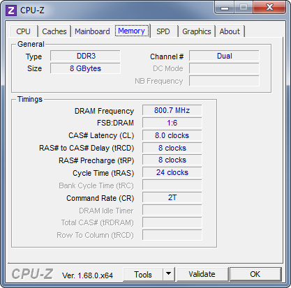

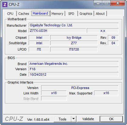

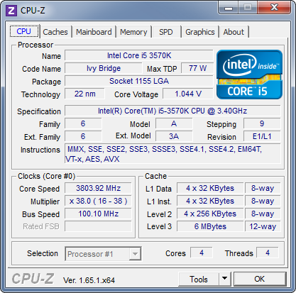

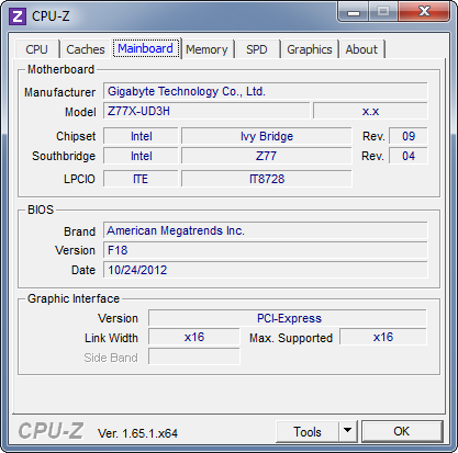

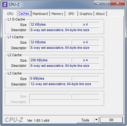

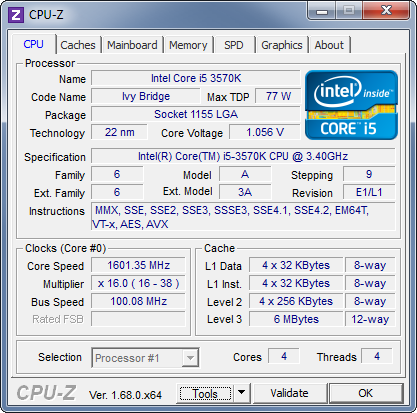

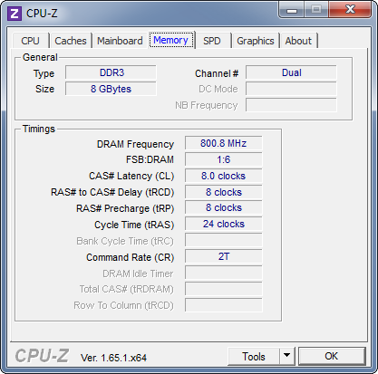

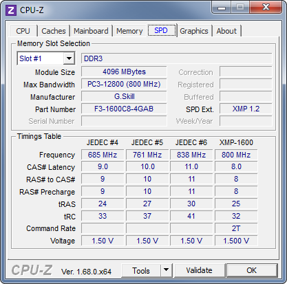

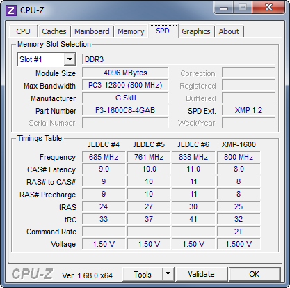

Hier die Screenshots von CPU-z:

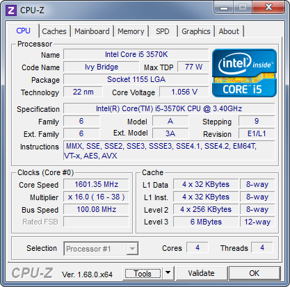

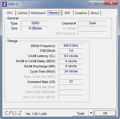

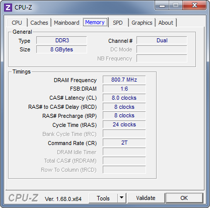

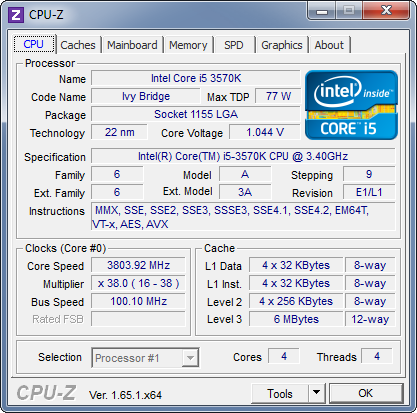

CPU übertaktet?
@Holt:
Ich werde mal Memtest den ganzen Tag lang durchlaufen lassen. Vielleicht müssen die Riegel erst warm werden.

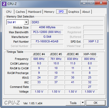

Hab ihn schon den Fehler , du mußt im BIOS / UEFI ein X.M.P. (Extreme) Memory Profile für DDR3-1600Mhz einrichten, wenn nicht mußt du höhere Latenzen in Anspruch nehmen mit dem Wert 11.
Kann mich gerade geirrt haben, zu übermotiviert, ich sollte mal Pause machen.
Hallo Uwe,
nein, nichts ist übertaktet, bis auf die Grafikkarte, aber die schon ab Werk. Ich übertakte grundsätzlich nicht.

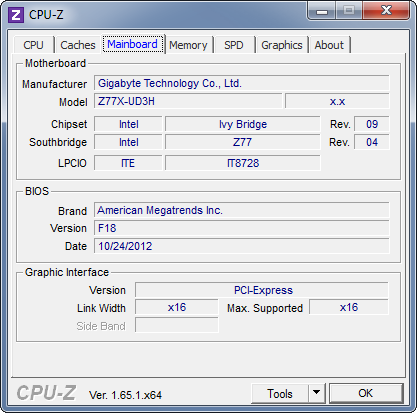

Falls der RAM-Test keine Fehler aufzeigt, könntest du ein BIOS-Update in Erwägung ziehen, falls nicht schon die aktuellste Version aufgespielt sein sollte. Ansonsten scheint das Board bekannt zu sein für USB-Probleme (kurze google-Suche).
Mfg, Puky
antimatter schrieb:
Hallo Uwe,
Habe ich auch gerade im CPUZ gesehen, aber da war die Frage schon raus.

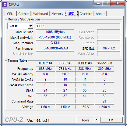

Mir kommt die Spannung etwas niedrig vor, hast Du die evtl. etwas abgesenkt?
Leider finde ich bei Intel ARK keine Angabe dazu.
Im Zweifelsfall mal zum Testen um 2 Stufen anheben.
Ich hab eben im BIOS in den "Advanced Memory Settings" nachgesehen. Das XMP-Profil war auf "Profile1" eingestellt. Die andere Option wäre "Disabled" gewesen. Allerdings hab ich noch ein andere Stellschraube namens "Performance Enhance" gesehen. Die war auf "Turbo" und hab ich mal auf "Extreme" geändert. Glaube aber nicht, dass das was hilft.

Danke für die Info, das sieht ja echt übel aus mit dem Board.
Die BIOS-Version F18 scheint die aktuellste zu sein, wenn man Ende 2012 als "aktuell" bezeichnen kann. Zwei neuere Versionen werden von Gigabyte allerdings als "Beta" bezeichnet. Die möchte ich lieber nicht draufziehen.
@Uwe:
Welche niedrige Spannung meinst du? An den Spannungen habe ich nichts geändert.
antimatter schrieb:
@Uwe:
Bild 8
1,044 V bei 3,8GHz
Prime95 mit Einstellung "Blend" führt bei Speicherproblemen meist innerhalb 1 Minute zum Fehler.
Die RAM-Spannung im BIOS ist oft nicht das, was tatsächlich ankommt. Statt 1,5V kann man dann z.B. 1,65V einstellen und alles läuft.
Und wenn doch die angezeigte Spannung ankommt?

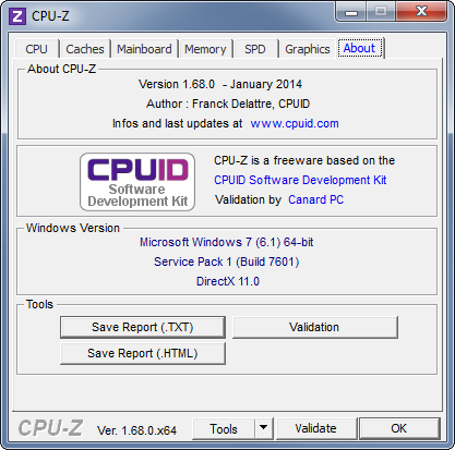

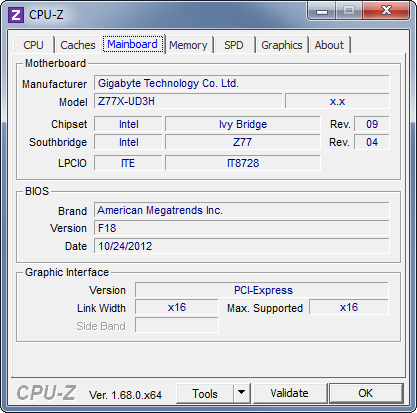

Uwe F. schrieb:
Bild 8
1,044 V bei 3,8GHz
Warum die Screenshots (Nr. 8 und folgend) wurden anscheinend trotzdem hochgeladen. Das habe ich eigentlich abgebrochen, weil die mit einer älteren Version von CPU-z gemacht wurden. Ich hab mir dann doch die aktuellste Version besorgt.
Die CPU hat möglicherweise in diesem Moment grade auf 3,8 GHz hochgetaktet. Kann sein, dass die Volt-Anzeige in CPU-z nicht sofort mitgezogen hat. Oder es lag an der älteren Version.
