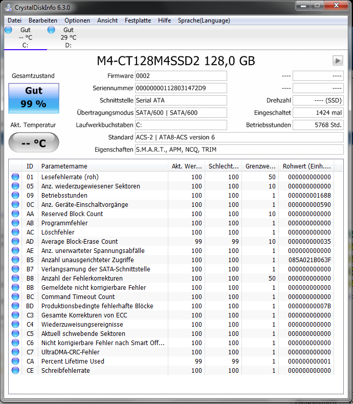

Lass mal CrystalDiskInfo laufen (kostenlos) und poste hier die Werte.

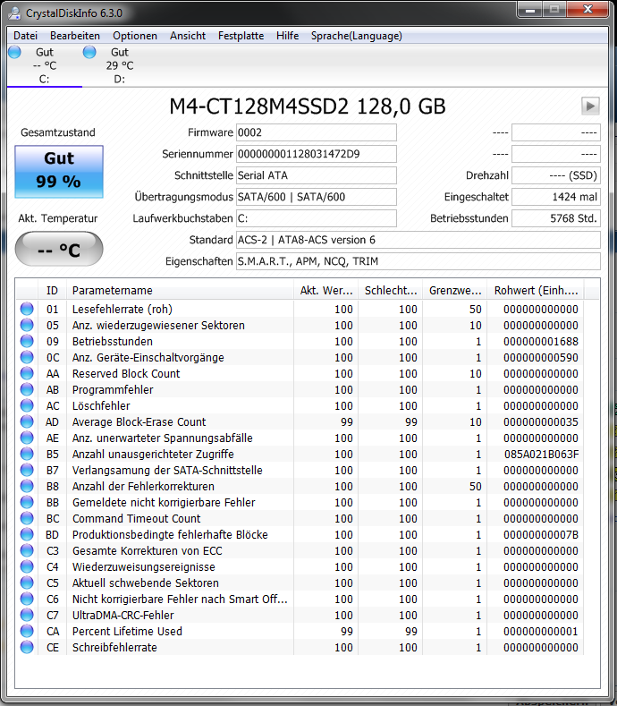

Ok, an der SSD scheint es nicht zu liegen (oder muss ich das länger laufen lassend as Tool oder ließt es sich den Status direkt von der SSD (chip) oder so aus?).

Nee - das sieht mal alles gut aus mMn.
Aber dieses Einfrieren - lach mich nicht aus - das Netzteil.

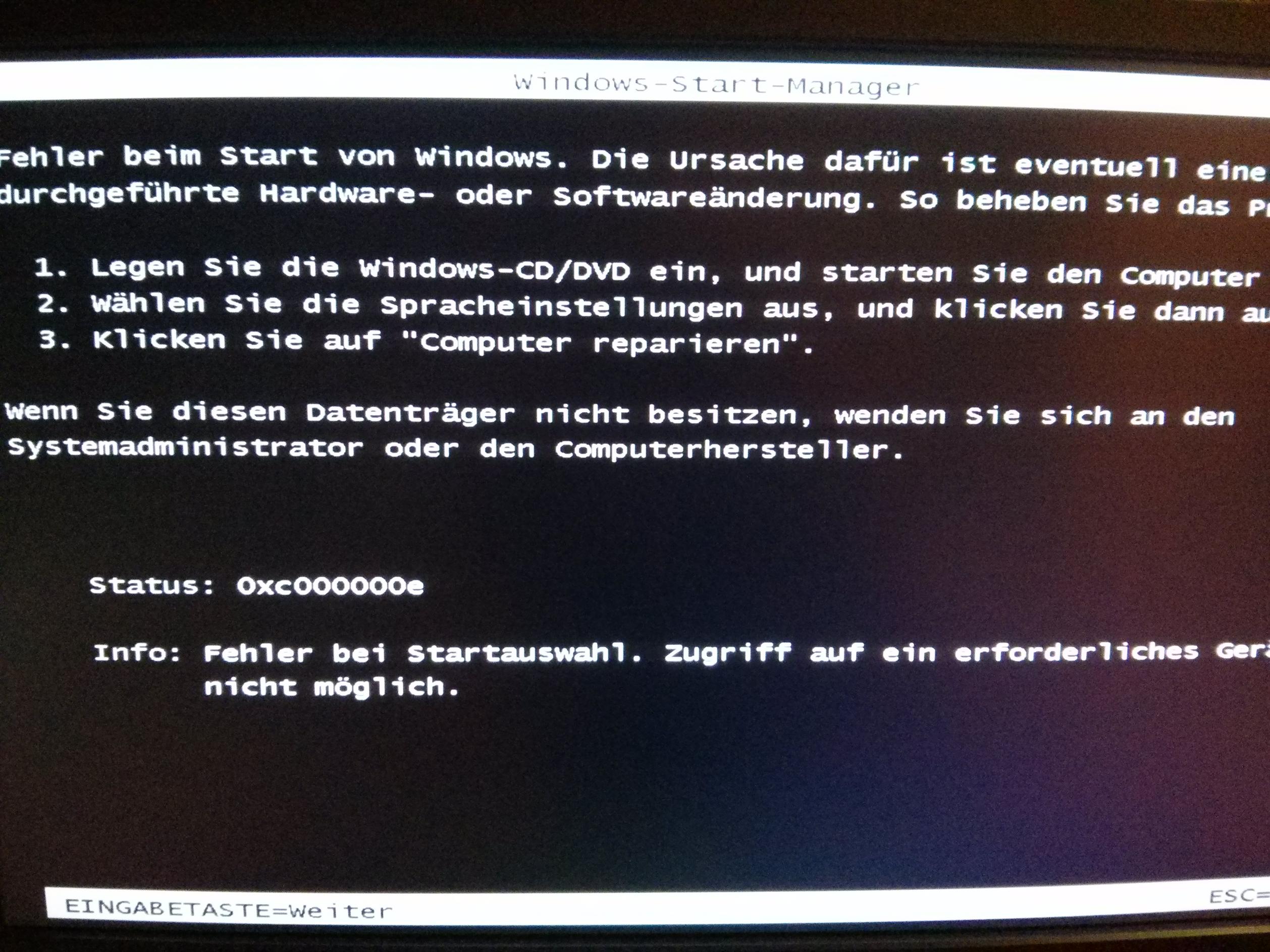

Gerade ist der PC wieder mit einem Bluescreen abgestürzt. Danach ist der PC mit dem Fehler 0xC000000e hochgefahren. Durch Enter-drücken ist wieder der gleiche Fehler gekommen. Durch Betätigen des Ein-Ausschalters hab ich den PC dann abgewürgt und neu gestartet. Er ist dann ohne Probleme hochgefahren.

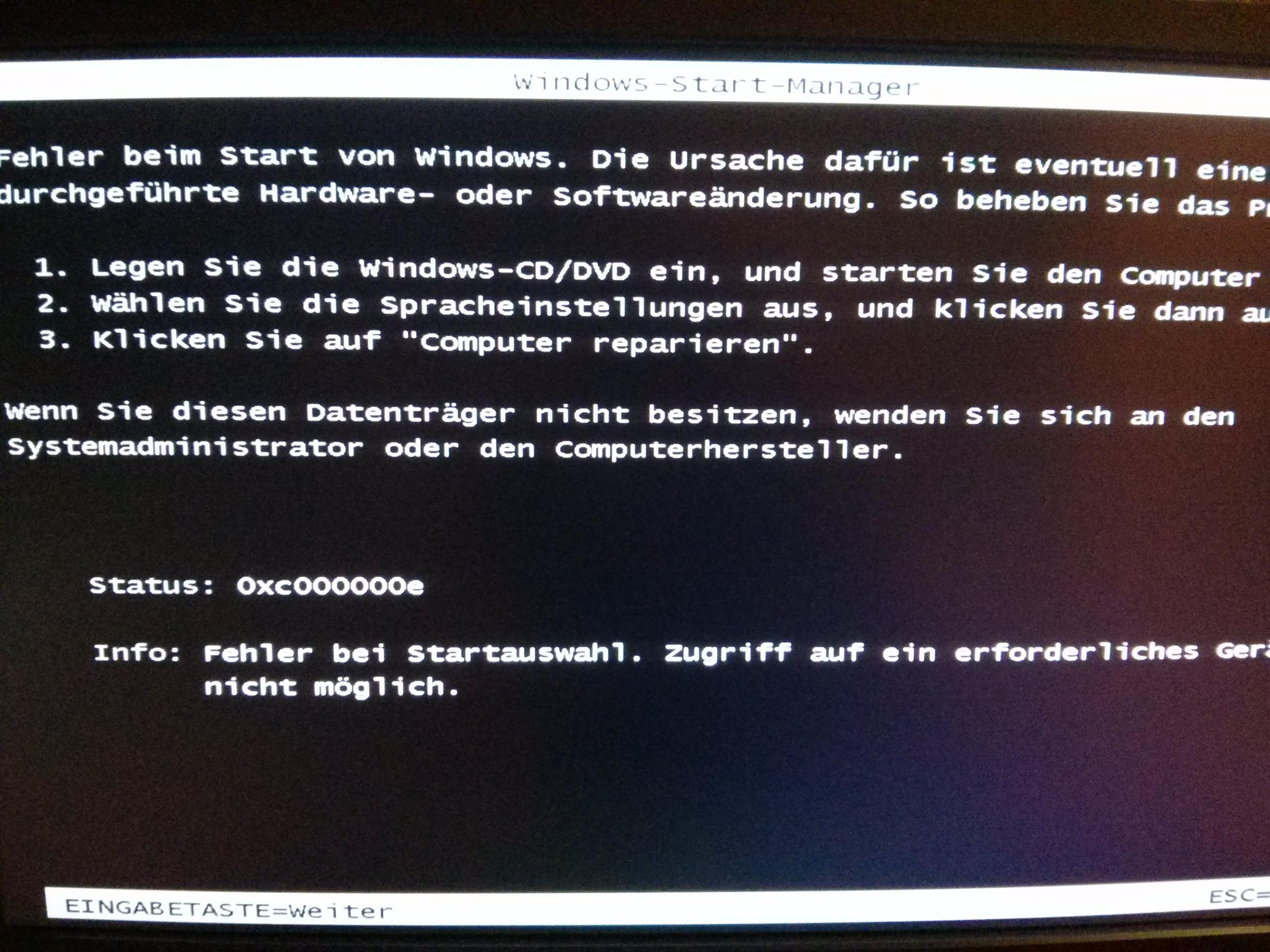

Jetzt hab ich gerade Updates heruntergeladen. Als ich 1,5h später zurückgekommen bin hat sich der Bildschirm zwar aktiviert, ist aber schwarz geblieben.
Für den Bluescreen war ich bis jetzt leider immer zu langsam (geht immer sofort wieder weg). Der angehängte Fehler kommt beim Hochfahren nach einem Absturz mit bluescreen.

Unbedingt das FIRMWARE Update für die SSD durchführen, sonst fährt das System bald überhaupt nimmer hoch.
Danke für die Tipps. Naja das BeQuiet ist, soweit ich sehe, die schwächere neuere Version von meinem aktuellen.
SSD hab ich auf FW 070H upgedatet.

Als ich gestern über Steam CoD AW geladen habe, ist der Rechner eingefroren und ich bekam den gleichen Screen mit dem Fehler "Status 0xc00000e" - booten von hier an nicht mehr möglich.
Zunächst habe ich die Anweisungen befolgt, welche mir die Fehlerbehebung vorgab. Erfolglos. Auch alle versuche welche durch google bei der Suche nach dem Fehler gefunden wurden schlugen fehl. BIOS bzw. UEFI hat auch keinen Eintrag der SSD mehr gefunden.
