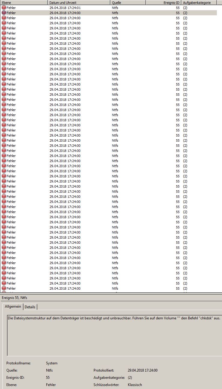

ich habe seit einiger Zeit das Problem, dass mein PC ohne Bluescreen abstürzt und neustartet. Dies kommt komischerweise nur sehr selten vor, max 1-2 mal im Monat wobei der PC ca. 15-20h pro Tag läuft.
Heute ist es wieder passiert und zum ersten Mal habe ich in der Ereignisanzeige eine Menge Fehler angezeigt bekommen.
So sieht das ganze aus:
1-2 Sekunden nach diesen Fehler kam ein "Kritischer" Error:
"Das System wurde neu gestartet, ohne dass es zuvor ordnungsgemäß heruntergefahren wurde. Dieser Fehler kann auftreten, wenn das System nicht mehr reagiert hat oder abgestürzt ist oder die Stromzufuhr unerwartet unterbrochen wurde."
Allerdings wird mir angezeigt, dass das System schon ca. 1min vor diesen ganzen Fehlern gestartet wurde "Das Betriebssystem wurde zur Systemzeit ‎2018‎-‎04‎-‎29T16:23:58.095997500Z gestartet."
D.h. die Fehler sind alle erst "erschienen" als das System beim booten war, bzw gerade damit fertig war.
Merkwürdig daran ist die Fehlerbeschreibung. bei ca. 70-80% bekomme ich
"Die Dateisystemstruktur auf dem Datenträger ist beschädigt und unbrauchbar. Führen Sie auf dem Volume "" den Befehl "chkdsk" aus."
angezeigt und nur bei wenigen wird das angezeigt :
"Die Dateisystemstruktur auf dem Datenträger ist beschädigt und unbrauchbar. Führen Sie auf dem Volume "C:" den Befehl "chkdsk" aus."

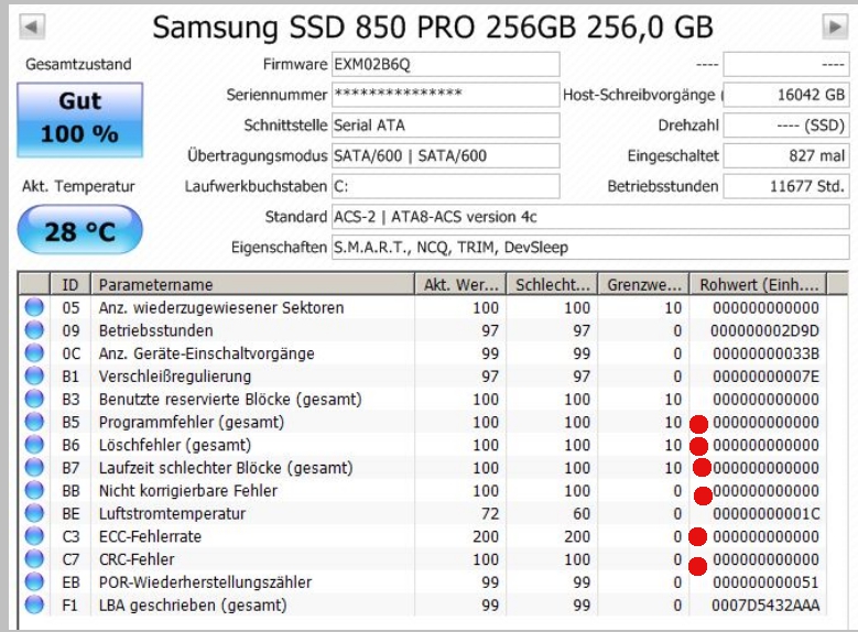

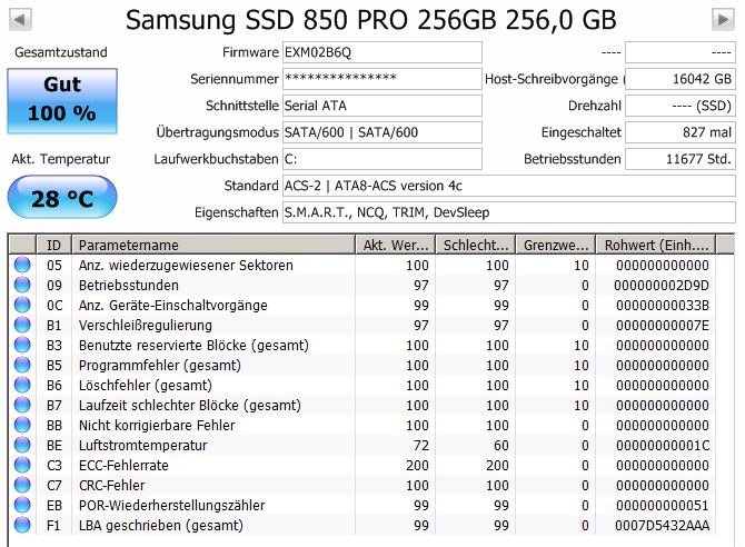

Ich füge mal einen Screenshot von CrystalDiskInfo hinzu, vielleicht könnt ihr hier dran etwas genaueres erkennen, warum die SSD nicht ganz "rund" läuft.
*ich weiß nicht wie das Programm funktioniert, habe es jetzt nach einem PC Neustart direkt gestartet und den Screenshot aufgenommen. Braucht das Programm erst ein bisschen Zeit um aussagekräftige Zahlen auszuspucken ?

Bei Screenshots von CDI das Fenster immer aufziehen. Damit man auch alle Werte sieht. Auf dem Bild fehlen werte.
hi,
also das was im CDI zu sehen ist ist erstmal noch nicht problematisch aber bitte mal das ganze Fenster aufziehen!

@HansMeier3
nach meinem Textverständniss, wenn da steht Grenzwert 10, aber gezählte Fälle 100, seh ich furchtbare Werte.
das Problem bei diesem "Test" ist, dass da überall sauber 100 für aktuell, für schlechtester und 10 für Grenzwert steht. Das sieht nach schlichtweg Falsch ausgelesenen Werten aus. Darum meine Einschränkung: "Wenn die Werte denn stimmen".
Wenn sie stimmen, ist das Ding komplett im Eimer oder das Programm zeigt einfach totalen Murks an.
Dass dann oben fett ein "gut" blau unterlegt steht, zeigt, dass das Programm seinen eigenen angezeigten bzw ausgelesenen Werten A) nicht vertraut, B) dem keinerlei bedeutung beimißt oder c) sie einfach Falsch dargestellt oder interpretiert sind.
Würde ich nicht so sagen. Ein wichtiger Wert fehlt. Und der hat auch keinen Einfluss auf den Zustand des Laufwerks. Die UDMA CRC Fehlerrate. Wenn die nicht 0 ist, dann kann das auch den ganzen Rechner lahmlegen. Obwohl das Laufwerk OK ist. Der Wert zeigt an, ob die Verbindung zwischen Port und Laufwerk in Ordnung ist. Fehler liegt das meist beim SATA Kabel.
Interessant hierbei: Mehr Werte habe ich bei CDI auch nicht... (V.: 7.6.0)
Da hilft auch kein aufziehen. Aber ich weiss welchen Wert BlubbsDE sehen möchte und hab den auch irgendwann und irgendwo mal gesehen.
Nur meine 850 Pro und 840 Evo haben laut CDI kein UDMA CRC.
Nachtrag: Meine Crucial MX200 über USB meldet da mehr, auch den UDMA CRC Fehlereintrag.
pvcf schrieb:
fail, kuck dir die RAW Werte an, die sind alle auf NULL und das sind die Werte die zählen.
außerdem sind deine gezeigten Werte Countdown Werte, sprich erst wenn der Wert auf den Grenzwert ABGESUNKEN ist, wird es problematisch. Derzeit ist das Laufwerk noch top in Schuss, wie das mit dem SATA Kabel aussieht, steht auf einen anderen Blatt.
So ist es...
Man kann die Rohwerte übrigens auch auf Dezimal umstellen:
Optionen -> Erweiterte Optionen -> Rohwerte -> 10 [DEC]
Man kann übrigens davon ausgehen, dass ein Programm, welches einen Verbreitungsstatus wie CrystalDiskInfo hat und an allen Ecken und Enden empfohlen wird, auch mit Allerweltsplatten bestens zurecht kommt, und weiß, was es da anzeigt...
@sebbi
danke, sehr nett.
Also zeigt dieses Programm, obwohl es die werte 0000000 ausliest mal 100 und mal 200 an, nett :)
Ich bin Programmierer und es ist ... erstaunlich... wie man sowas hinbekommt.
Hmm, ich zähl die Fehler welche anfallen und mach daraus Countdownwerte ?
Mal eine rhetorische Frage: warum macht man sowas? Für mich ergibt es keinen (offensichtlichen) Sinn... ?
ist wie bei Reservesektoren.
- Raw Anzahl der verbrauchten Reservesektoren (RAW Werte)
- Es gibt eine Anzahl maximal vorhandener Reserve Sektoren (Akueller Wert)
- Countdown bis keine mehr übrig sind, dann gibt es nicht mehr nur eine SMART Warnung, sondern einen SMART Fehler (Schlechtester Wert)
tut mir leid, aber dann ist der fail leider berechtigt und nicht nur sarkastisch gemeint, denn normalerweise solltest du, wenn du Programmierer bist, dich mit sowas wie den SMART Werten auskennen bzw bevor du eine Antwort abgibst, dich ausführlich mit dem Programm auseinandersetzen.
dazu kuck dir mal an wie die SMART Werte sich aufbauen.
