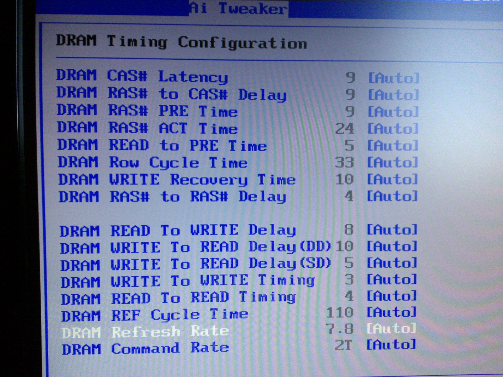

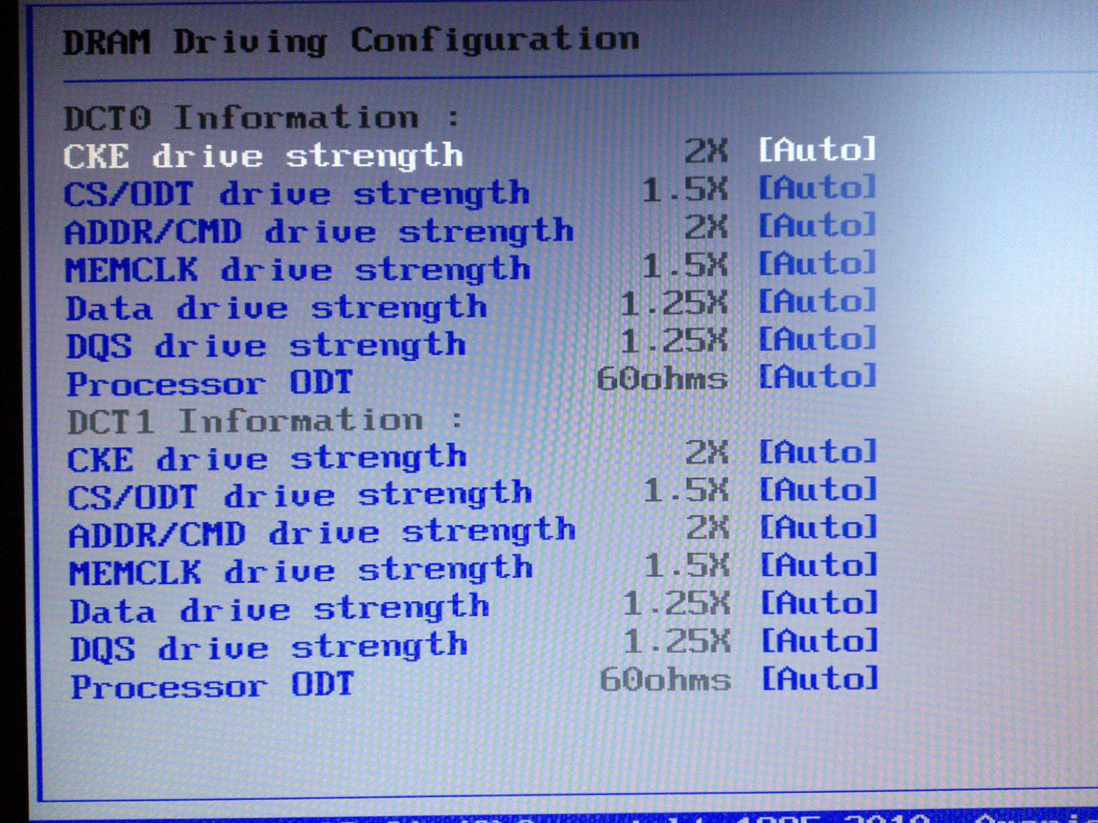

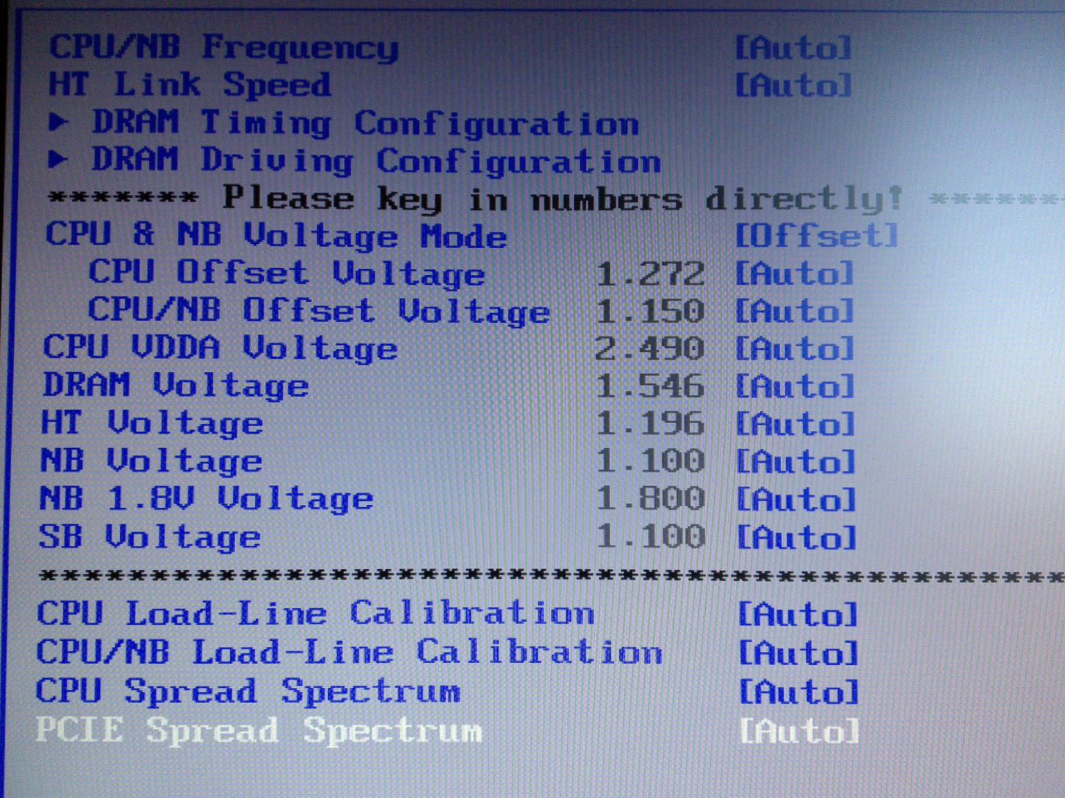

Hab da mal drei Bilder vom BIOS eingefügt, da es einfacher ist.
Eins hab ich festgestellt das die Timing auf 9 statt 7 sind.
Habs auf 7-7-7-20 gesetzt.

Das BIOS gefällt mir, verglichen mit der M3A Serie hat sich Asus da wohl einiges Gute bei Gigabyte abgeschaut.
Dass die Timings auf 9-9-9-irgendwas voreingestellt sind, war fast so klar wie das Amen in der Kirche. Leider sieht man auf den BIOS Screens nicht, ob derzeit 533/1066 oder 667/1333 Takt anliegt.
Nimm doch bitte ALLE von mir oben vorgeschlagenen Einstellungen vor, das CL7 Timing gilt eben NUR bei gleichzeitig erhöhter Versorgungsspannung (DRAM Voltage = 1,65V) der Speicherriegel.
Zumal nirgend 7-7-7-20 empfohlen wurde. :freak:
Den Speichercontroller (CPU/NB Offset Voltage) kannste erstmal bei den voreingestellten 1,15V lassen.
Eine Erhöhung kann in deinem Fall notwendig sein, muß aber nicht.
