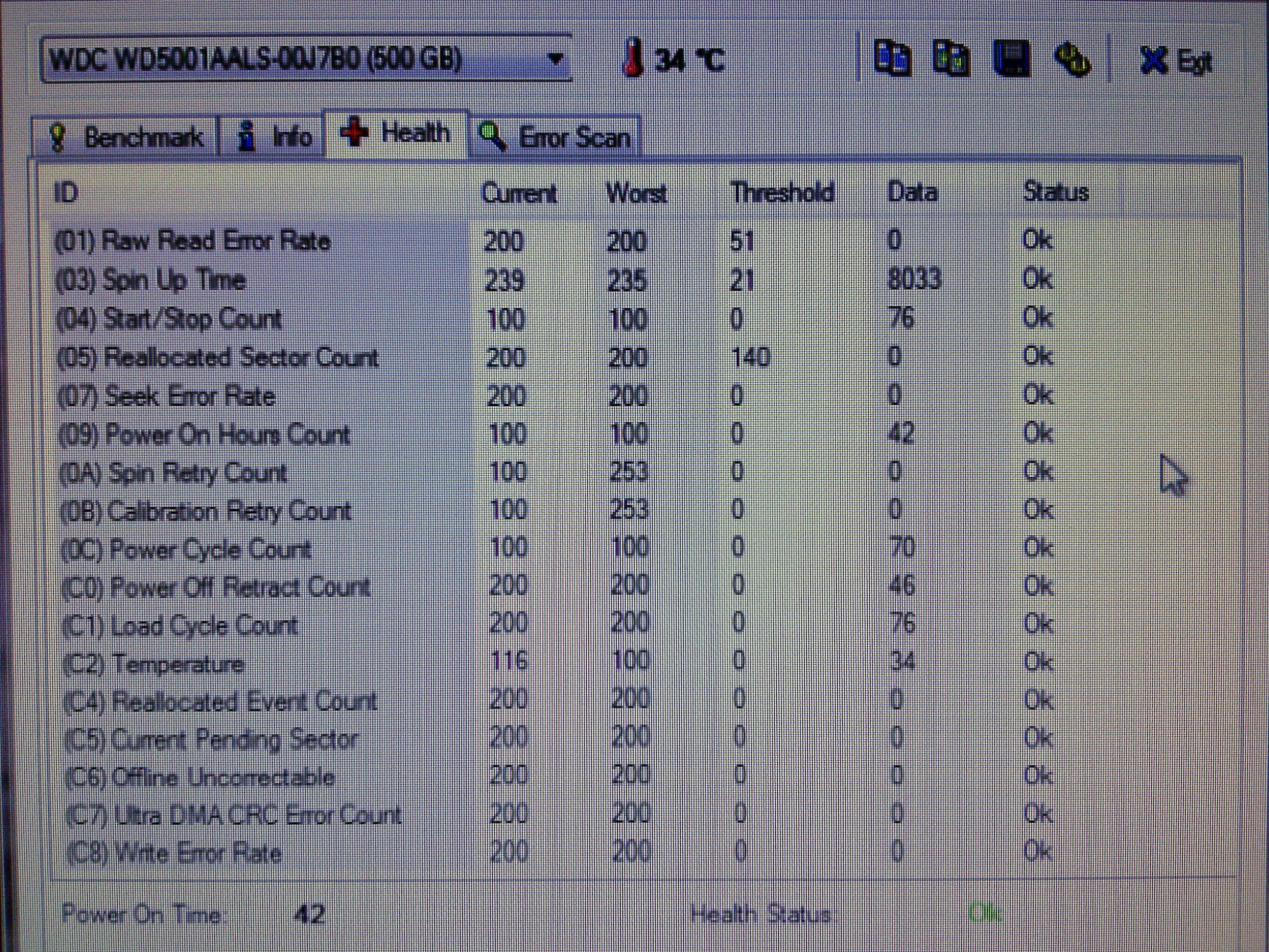

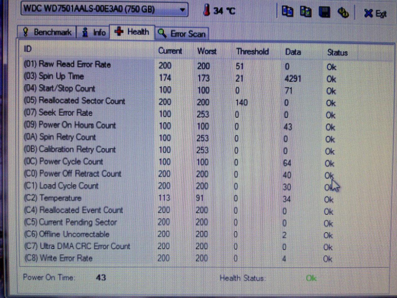

Mach bitte auch noch ein Screenshot von HDTune (Reiter Health) aller Festplatten. Gib bitte dazu an, welche deine Systemplatte ist.

Das erste Bild ist die Systemplatte 500GB.
Mein System ist ganz neu, also war da noch nichts drauf.
Beim Freezed kann ich die Maus nicht mehr bewegen.
Hab als Virenprogramm G Data internet Security 2011.
CPU ist Normal.
