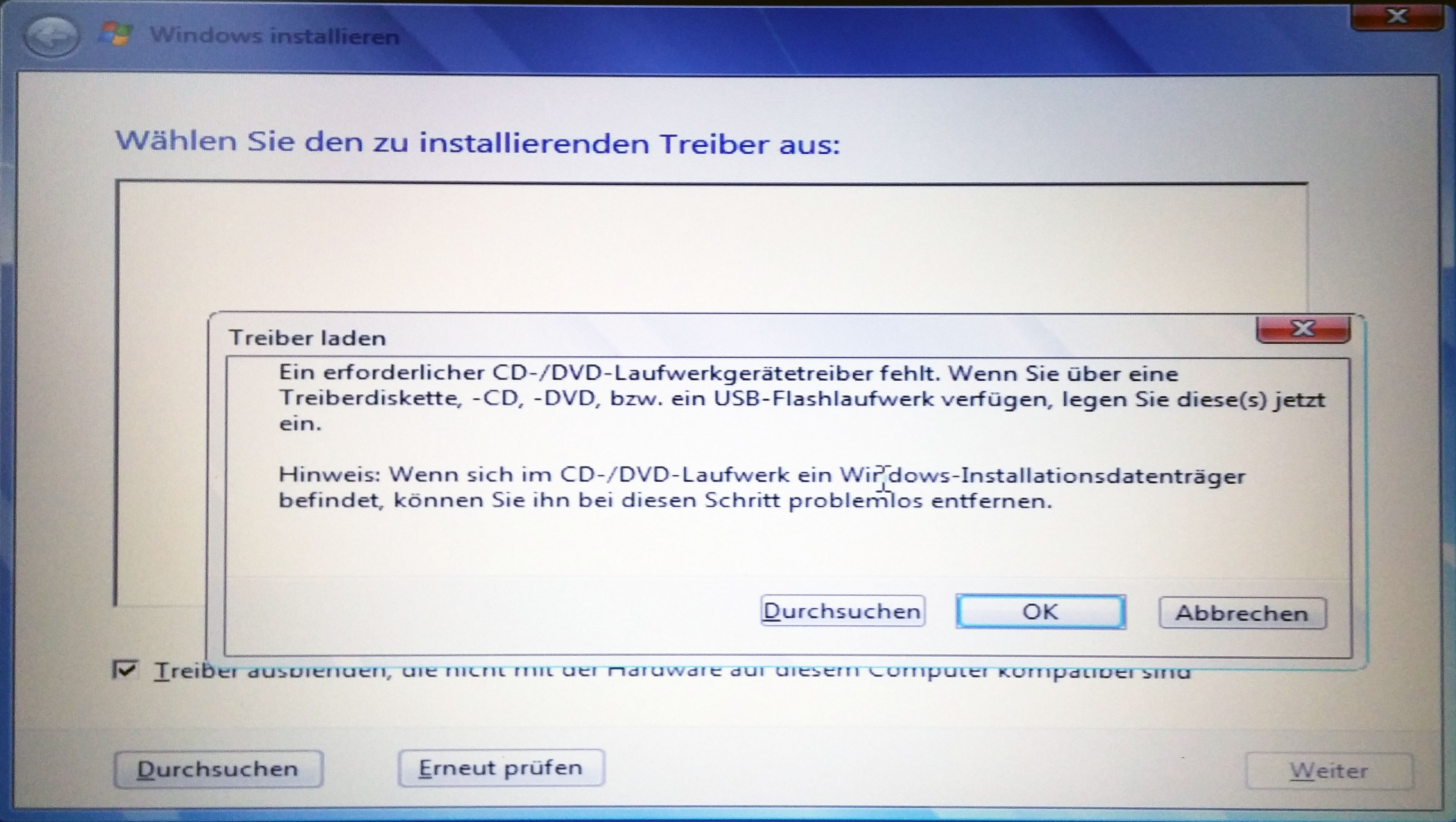

Nickel schrieb:
Dann sollte ein Meldung erscheinen, das Treiber fehlen, und das schon früher.
Und Treiber kann man auch während der Installation, wenn der Hinweis kommt
hinzufügen.
Die USB3 Treiber nicht, du kannst lediglich Storage relevante Treiber laden im Setup. Der USB3 Treiber muss im Image integriert sein. Das Problem oben hat damit vermutlich nichts zutun. Es war nur als generelle Anmerkung gedacht.
Erzähl mir nichts, hab oft genug Windows 7 vom USB Stick am ASmedia USB3 Installiert.
Es kommt am Anfang der Installation ein Hinweis das Treiber fehlen (Bild) und an
dieser Stelle kann man die Treiber hinzufügen. Die sollten auf einem anderen Datenträger
bereit liegen oder auf dem Stick in einem extra Ordner.
Bis dahin funktioniert USB3, wenn im Bios USB3 legacy aktiviert ist.
Und schau mal sein Startpost und das Bild dort, da ist das schon alles längst durch.
Die Daten wurden ja vom Stick, bzw in seinem Fall auch von DVD längst kopiert.
