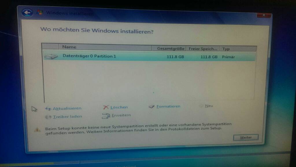

Klicke auf das löschen, so dass nachher dort so etwas wie 'unzugewiesener Speicher' steht und dann auf 'Weiter'
Versuch mal mit GParted die SSD zu formatieren. Beachte aber das du als NTFS formatieren musst und dass du die richtigen Markierungen setzen musst. Dann kannst du Windows direkt installieren.
Ich hatte so ein ähnliches Problem mal bei dem alten PC meiner Mutter und da hat es mit GParted geklappt.
Hi,
lösch mal die vorhandene Partition.
So wie hier sollte dann das aussehen *klick*
Dann lege keine Parition an, sondern klick einfach auf weiter...
Grüße
Wo ist das Problem ? Du kannst doch einfach weiter klicken oder ? Im Notfall wie schon geschrieben löschen klicken.

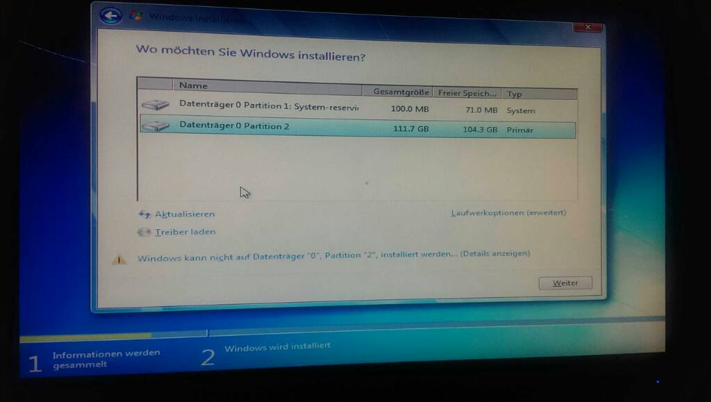

Habe alle partitionen gelöscht und auf weiter gedrückt. Er hat installiert und nach ner Zeit startete er neu. Jetzt bootet er wieder (um die installation fortzusetzen) aber er will die Installation von vorn beginnen? Ich verstehe es einfach nicht

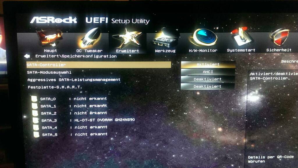

Und als ich in uefi gebootet bin, hat er mir nur das Laufwerk angezeigt, und keine einzige Festplatte..
Da..
nachdem Windows auf die SSD installiert war, wird sie nicht mehr im BIOS erkannt. Die SSD ist an SATA Anschluss 0 angeschlossen

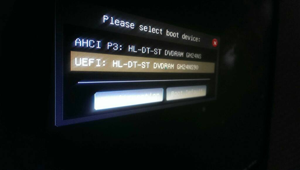

PC eingeschaltet und f11 gedrückt um die einmalige Boot Reihenfolge zu Öffnen. Jetzt fragt er mich wie ich folgendes Öffnen will
Uefi oder ahci??

dein Bios bietet dir die SSD garnicht mehr als Bootoptions an, wenn ich das richtig sehe.
Die beiden Einträge auf dem Screen sind nur von deinem DVD Laufwerk.
2 Fragen:
- hattest du auf der 1 TB Platte schonmal Windows drauf?
- Sofern dein Bios die SSD überhaut noch erkennt, was ja der Fall sein müsste, sonst hättest du sie ja nicht formatieren können, was zeigt dir dein Bios genau an bei deinen Laufwerken?

Im BIOS wird ganz normal Samsung 840 Pro 120GB angezeigt (aber nur wenn ich sie frisch formatiert habe :()
LÖSUNG:
Die SSD an einen SATA ll Port anschließen! So funktionierte es bei mir, nach ca 10 Stunden ausprobieren :(
