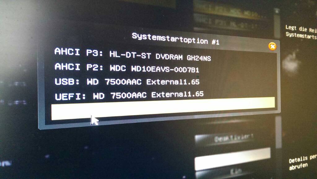

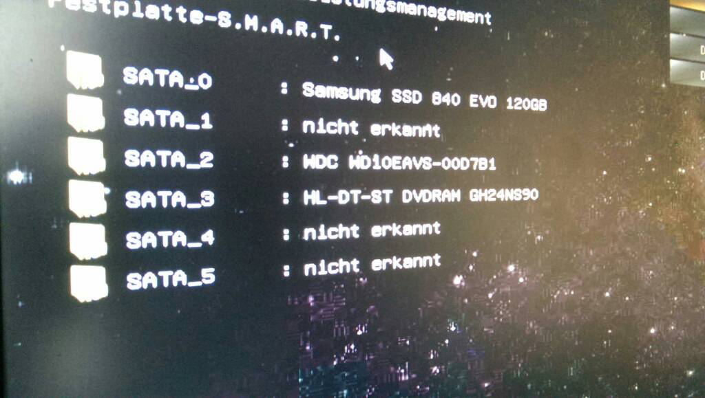

Ok habe alles so gemacht. Die SSD wird im uefi auch auf port 0 erkannt:
Aber im system Start Menü wird sie nicht aufgeführt!
Hast du auf der SSD das Betriebssystem neu installiert bzw. hast du eine Systemstartreparatur durchgeführt, so dass sich die Bootdateien (Bootloader) nicht mehr auf der / einer HDD befinden sondern nunmehr auch auf der SSD?
Wenn die HDD nun 'platt' ist und auf der SSD sich keine Bootdateien (Bootloader) befinden, dann kann auch bei Anschluss der SSD auf dem 1. SATA 6Gbit/s Anschluss auch nicht davon gebootet werden.
Loesung:
ich musste im uefi unter auf den reiter Systemstart
dann auf die Ordner Option hard drive BBS priorities
Dort dann Systemstart Option meine SSD an erste stelle setzen :what:
Automatisch wurde dann im normalen Systemstart Menü meine SSD auch wieder angezeigt und schwups... Läuft!
