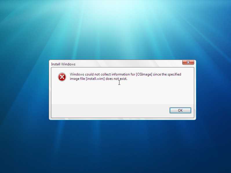

Ich habe genau gleiche Fehler am Anfang von Installation bekommen. Ich konnte zwar die Einstellungen wie Sprache, Zeitzone und Tastatur definieren, gleich in nächsten Schritt ist dann Fehlermeldung gekommen (siehe Anhang):
:evillolInstall Windows
Windows could not collect information for [OSImage] since the specified
image file [install.wim] does not exist.:evillol:
Bei anderen Forums habe ich auch über diese Fehler gelesen, allerdings nicht in Zusammenhang mit Virtual PC, sondern VMware.
Es scheint mir, dass Windows 7 nicht auf einem virtuellen PC installiert werden kann.
