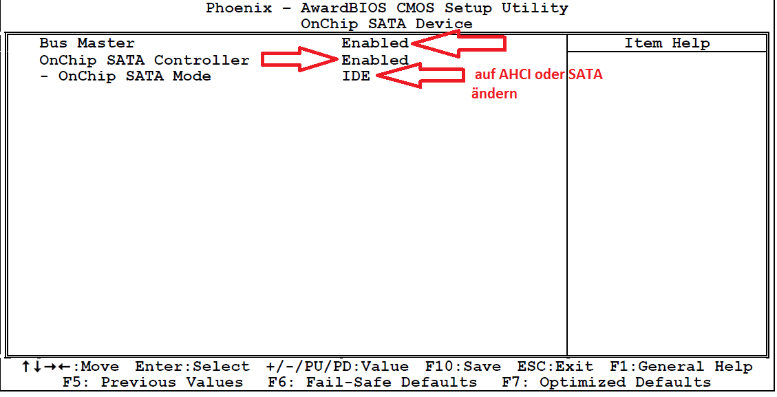

Schau mal das Bild, wie sind in deinem BIOS dazu die Einstellungen ?
Ich war im BIOS und hab nach den Einstellungen aus deiner Grafik gesucht. Unter dem Menüpunkt "OneChip SATA Device" stehen Bus Master und OnChip SATA Controller auf "Enabled", so wie in deiner Grafik. Der letzte Punkt "- OnChip SATA Mode" fehlt bei mir, wird gar nicht aufgelistet.
