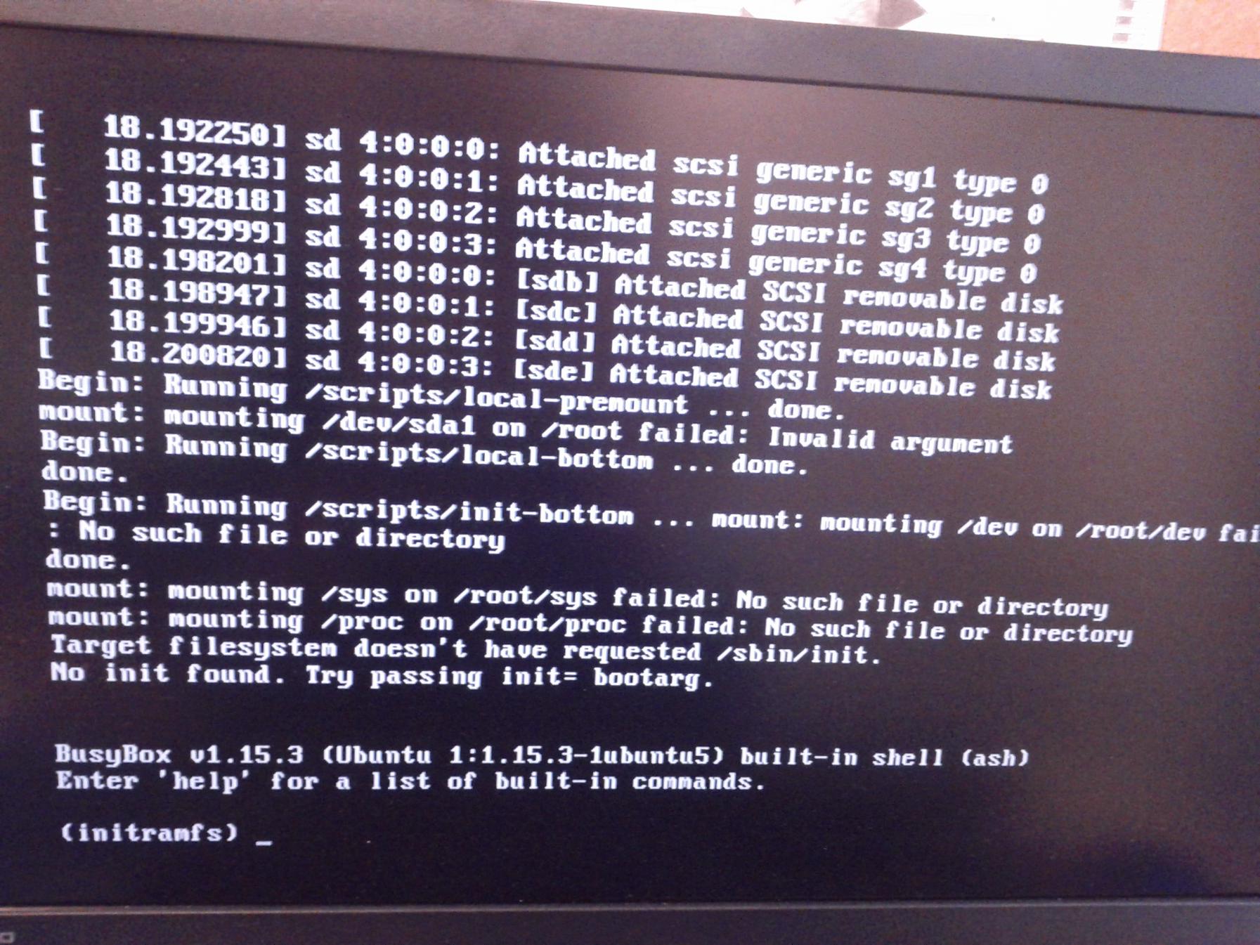

So ich hab mal ein Bild von der Fehlermeldung gemacht.(Siehe unten)
Wäre super, wenn jemand den Fehler erkennen würde. :)

Diese Frage mag jetzt seltsam klingen Fritz aber welchen Befehl benutzt du genau zum mounten deiner Festplatte?
Und kannst du bitte mal den von mir vorgeschlagenen Befehl in der Buysbox probieren.
Da ich schon lange kein Ubuntu mehr habe kann ich es schwer selbst probieren leider.
Ich schätze mal, da wurde kein Befehl manuell eingegeben sondern der bei der Boot-Sequenz automatisch ausgeführt. Interessant ist, dass in den Zeilen oberhalb der Fehlermeldungen von sdb bis sde die Rede ist, aber nirgendwo von sda. Könnte natürlich sein, dass die Meldung zu sda einfach schon aus dem Bildschirm heraus gescrollt wurde. :)
@fritz: Was ist denn an Festplatten überhaupt angeschlossen an dem System?
Es ist eine WD Green Caviar 3TB angeschlossen. Nur die.
Nee ich hab die usb sticks beim reboot rausgenommen.

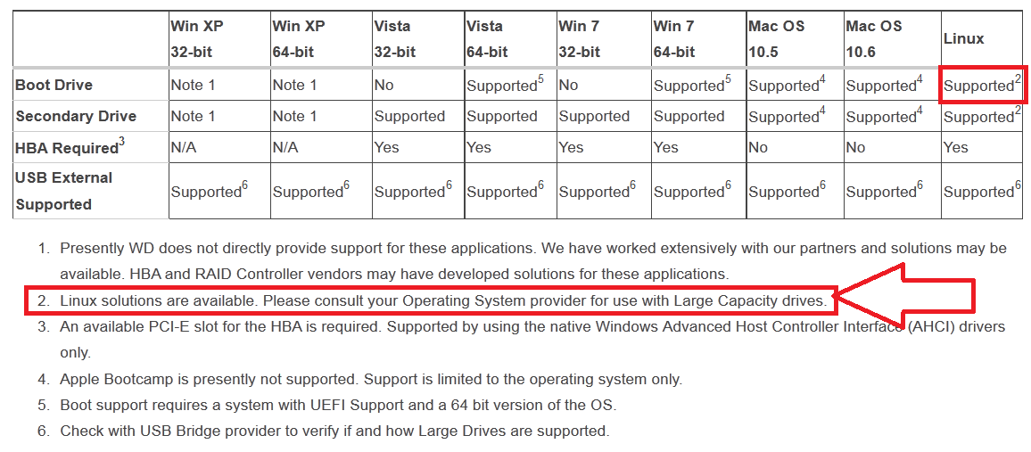

Schildkröte09 schrieb:
Nebenbei: Eine "Green" Platte als Systemlaufwerk ist ebenso schlecht.
Würde ich so pauschal nicht behaupten. Ich hab hier auch eine WD Green als Systemlaufwerk und kann mich nicht beklagen: Leise, sparsam und groß, die Geschwindigkeit reicht im Prinzip auch, auch wenn sie nicht mit schnelleren Platten und SSDs mithalten kann. Ich vermute das Problem aber auch bei der Platte, irgendwie erkennt Linux gleich 5 Stück...
Wenn die Platte unter LINUX überhaupt nutzbar, mehr als 2,0 TB können mit einem BIOS auf MBR aber nicht genutzt werden.
http://www.storagereview.com/western_digital_caviar_green_3tb_review_wd30ezrsdtl
Critical: Hard drives greater than 2 TB may not work on legacy operating systems
http://wdc.custhelp.com/app/answers/detail/search/1/a_id/2754/c/130/p/227,294
Solution:
In order to use a drive larger than 2 TB, you will need an operating system that can partition and format that drive. Windows 7, Vista, Windows XP (64-bit), Mac OSX 10.4.x (Tiger), Mac OSX 10.5.x (Leopard), Mac OSX 10.6.x (Snow Leopard), and Mac OSX 10.7.x (Lion) all have this capability through the GUID Partitioning Table (GPT). The GUID partitioning scheme has the ability to partition both internal and external drives far beyond 2 TB's in size.
Western Digital gibt keine Bestätigung, das die 3 TB Platte unter LINUX nutzbar ist.
Es wird ein 64bit Betriebssystem benötigt, welches diese Platte mit GUID initialisieren kann. Und das ist ebenso nur möglich, wenn das Board als BIOS (U)EFI nutzt.
Viele Grüße
