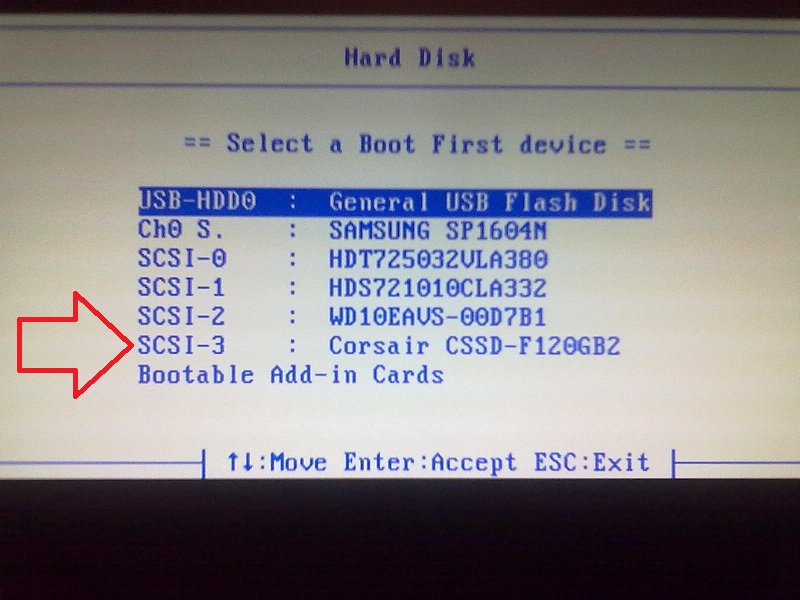

Wenn ich im BIOS mit F8 boote, sehe ich nur IDE: DVD Laufwerk und IDE: Festplatte
Dann wird die SSD NICHT erkannt. Sie MUSS im BIOS BOOT MENÜ auftauchen !

Die SSD wird im Boo-Menü erkannt. Davor steht nur komischerweise IDE: Corsair Force GT 120GB steht dort. Wie es eigentlich korrekt ist. Unter Linux funktioniert der Zugriff ja auch.
Sie müßte im BIOS Menü als SCSI oder SATA auftauchen, NICHT als IDE.
