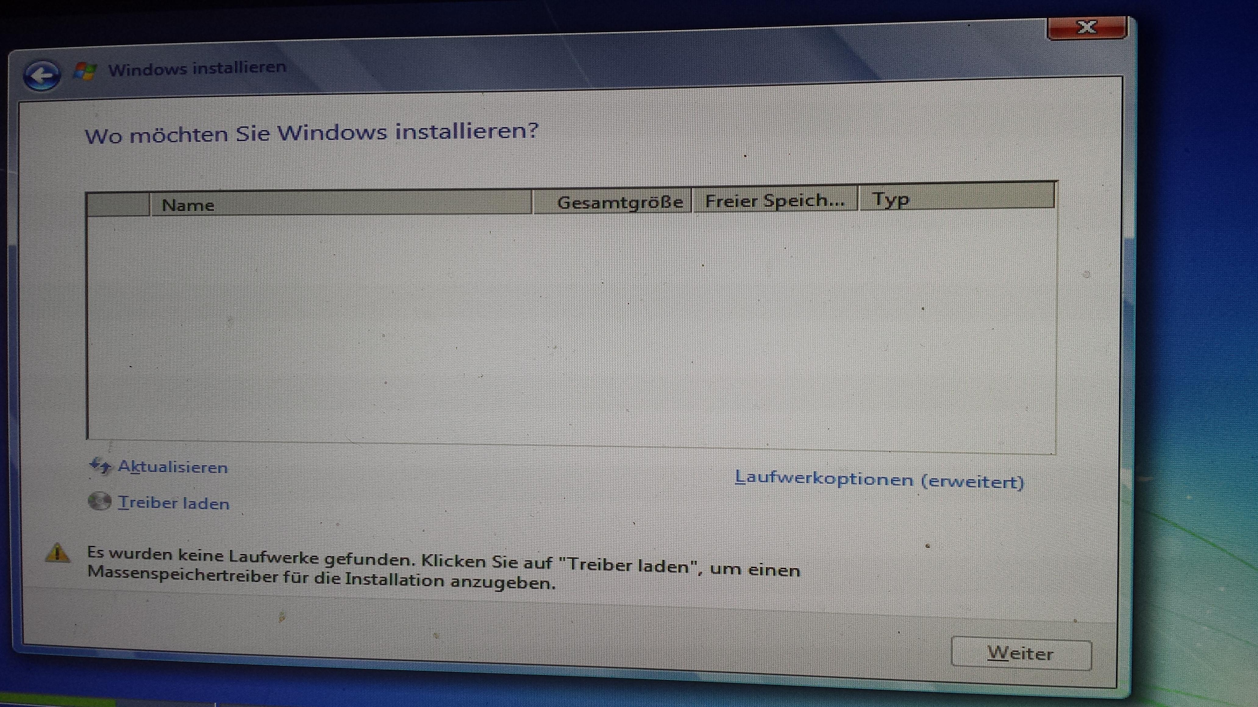

Du hast Hardware, für die in deinem Windows aktuell kein Treiber vorhanden ist.
Vermutlich fehlt xHCI für USB3. Im Windows ist nur eHCI enthalten.
Von Intel, Gigabyte, MSI, AsRock etc gibt es die passenden Treiber bzw auch ein Tool, um den Teiber in die Windows ISO reinzubekommen.

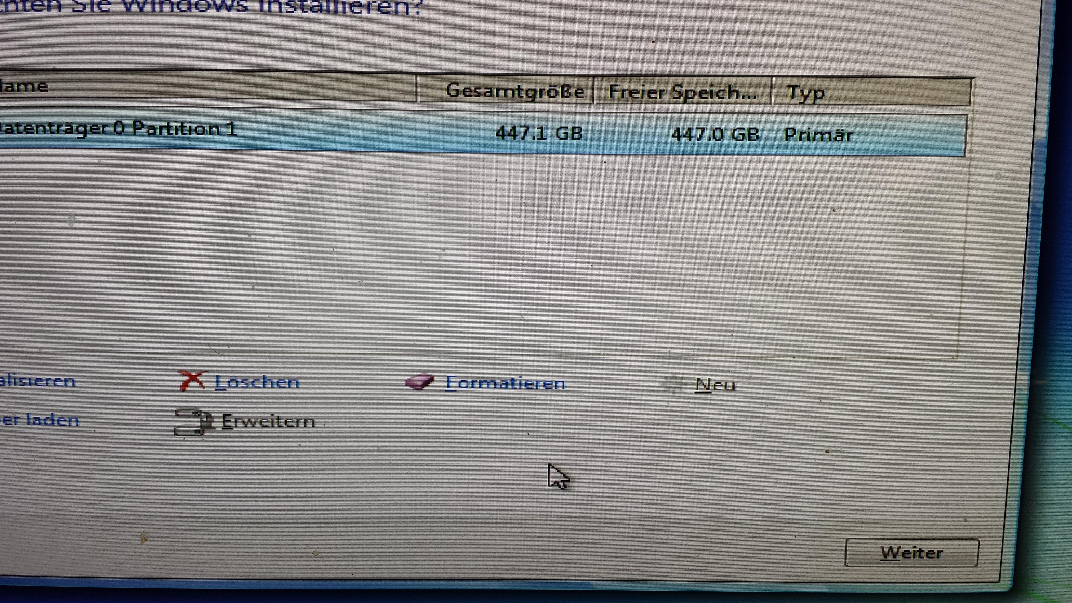

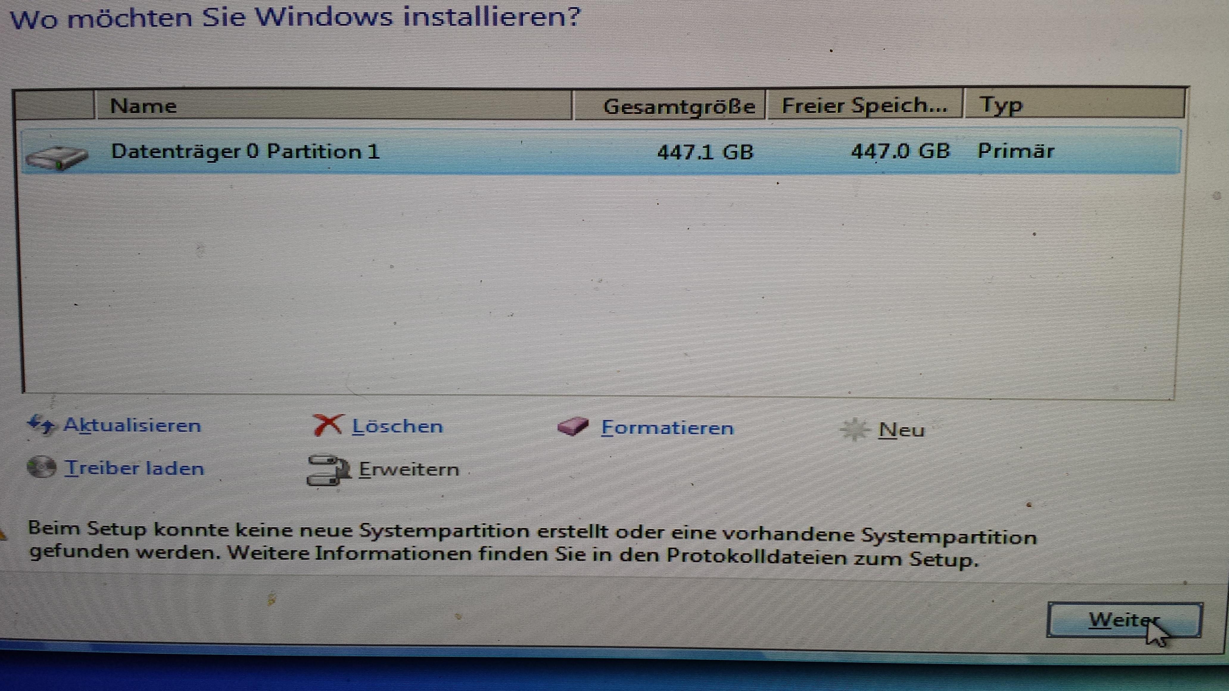

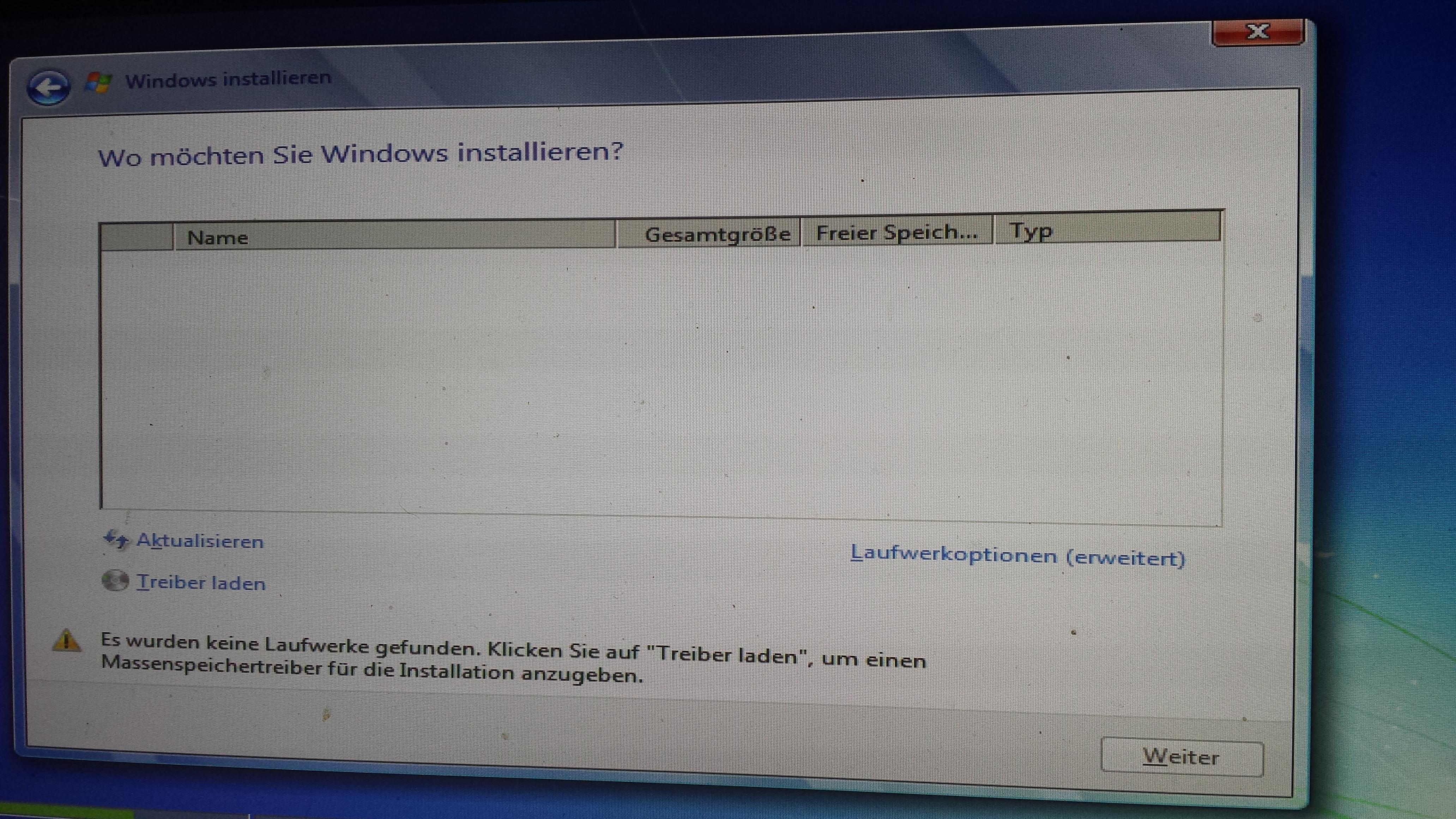

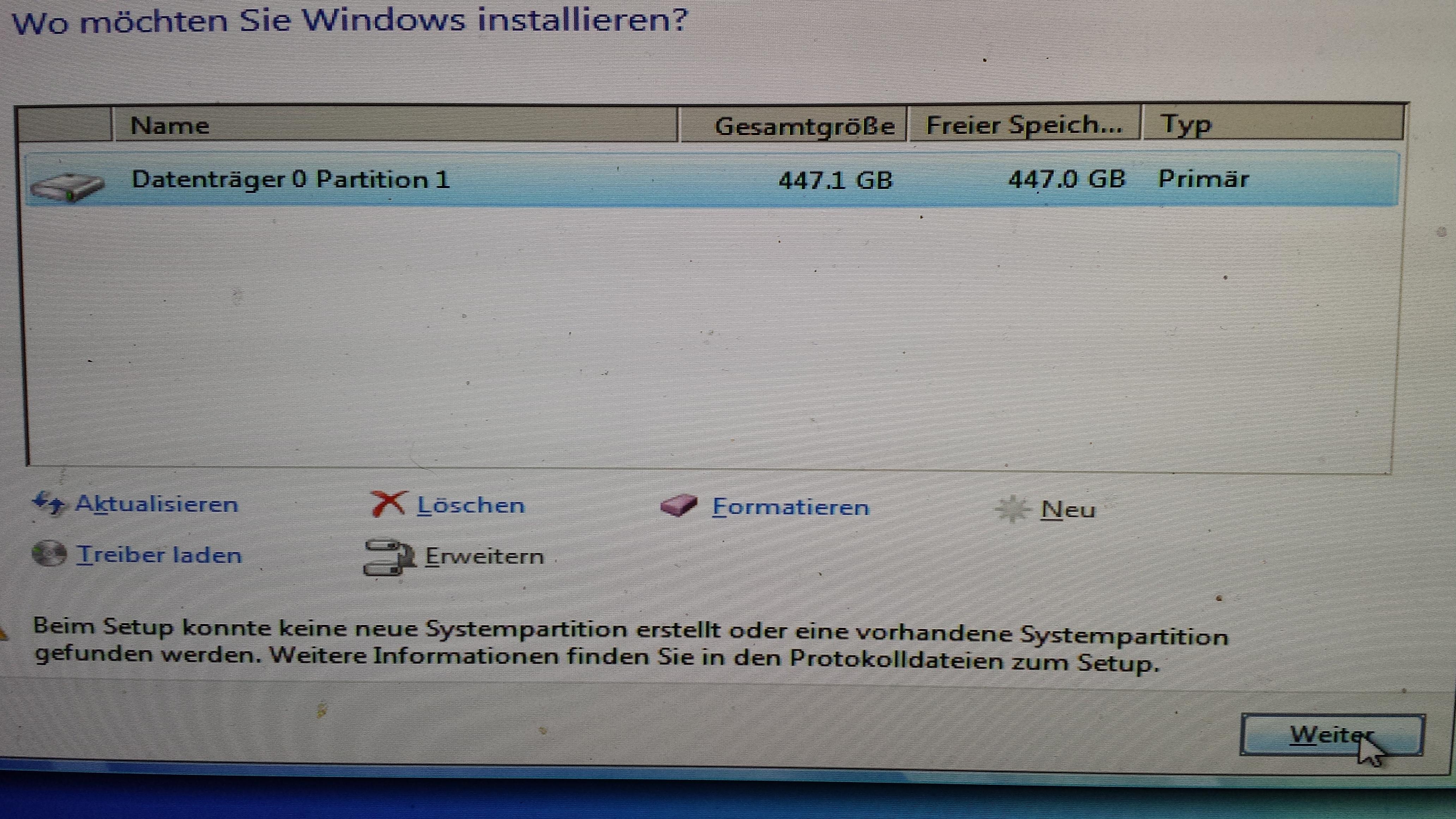

20160319_202519.jpg20160319_202411.jpgIch bin mir jetzt nicht sicher,um Beschwerden einer neuen Threaderöffnung aus dem Wege zu gehen,oder verschieben bitte!Wollte jetzt auf meinen GIGABYTE EP41-UDL3 eine NEUINSTALLATION machen vom USB STICK mit W7 ULTIMATE,der bereits funktionierte.
Auf einer neuen SSD TOSHIBA 480 GB habe ich die Partition gelöscht,formatiert und NEU angelegt und weiter gegangen.An die Protokolldateien wie soll ich da ran kommen?
Lasse doch die Platte einfach leer, ohne zu Formatieren und Partionen zu erstellen.
Partition LÖSCHEN !
"Nicht zugeordneter Bereich "
anlkicken - NICHT FORMATIEREN -
WEITER - INSTALLATION -
Vergiss nicht die anderen Platten abzuklemmen, sonst haben wir morgen schon wieder einen Thread das der Rechner nicht mehr läuft. :lol:
War bereits geschehen!jETZT hat auch die Installation geklappt.Bei den Treibern bin ich noch etwas vorsichtiger und gehe einen Teil lieber nocheinmal durch.Den Chipsatz habe ich bereits.Den motherboard bios -ga-ep41-udl3(f6),motherboard utily atbios,motherboard utily des advanced,motherboard utily et6 ,motherboard utily onoff chargeetup?DANKE!

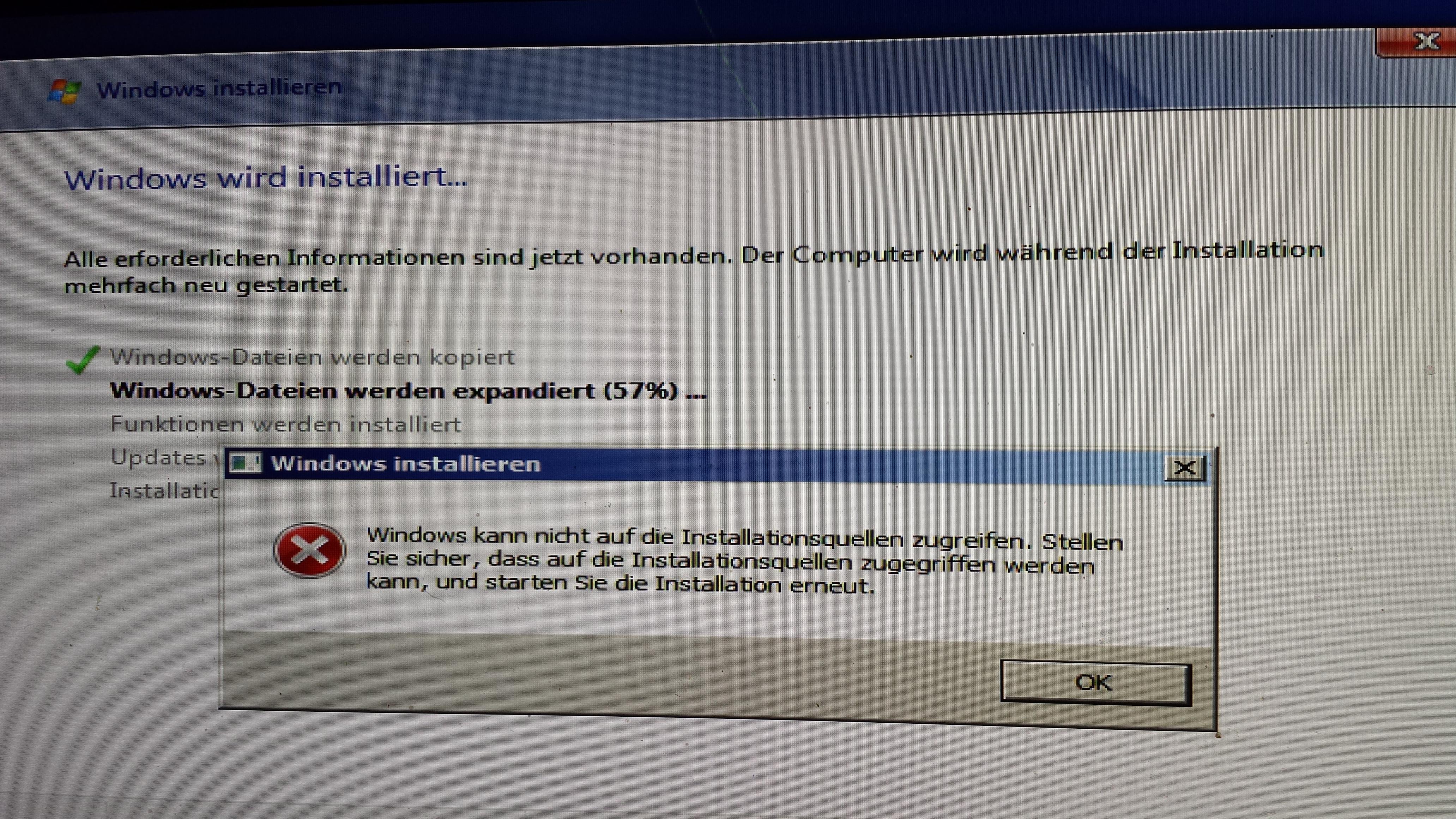

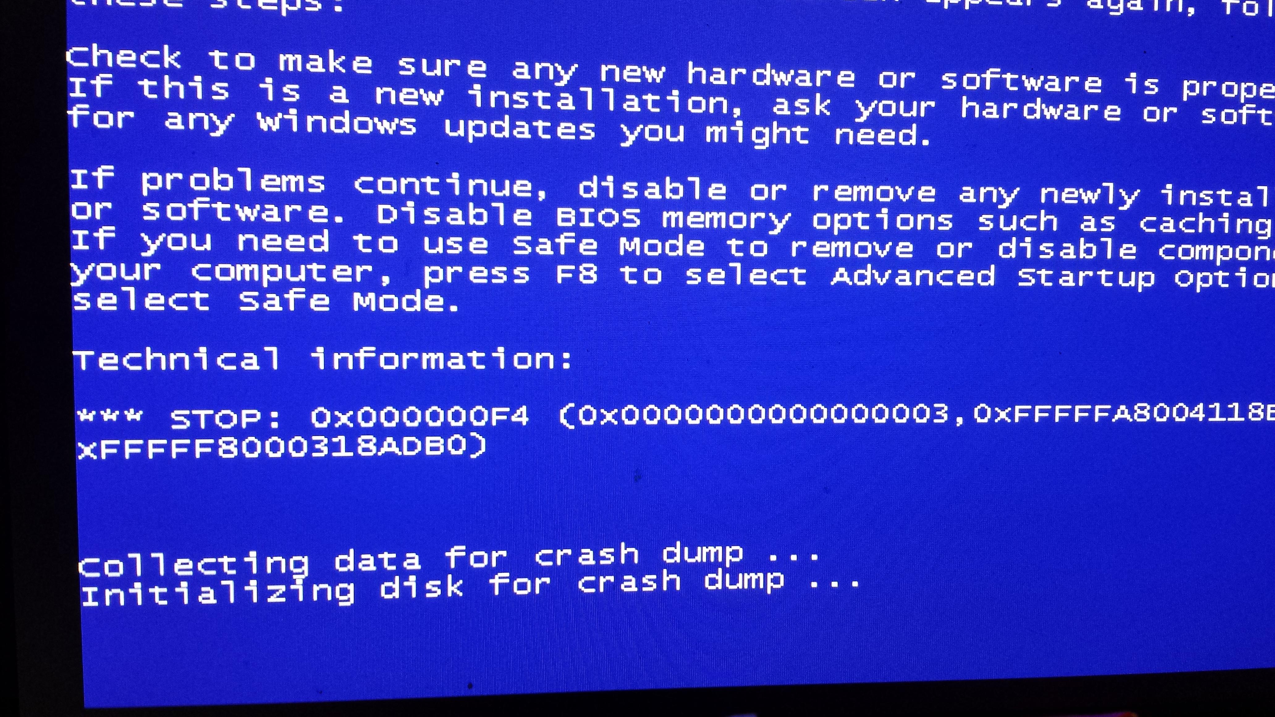

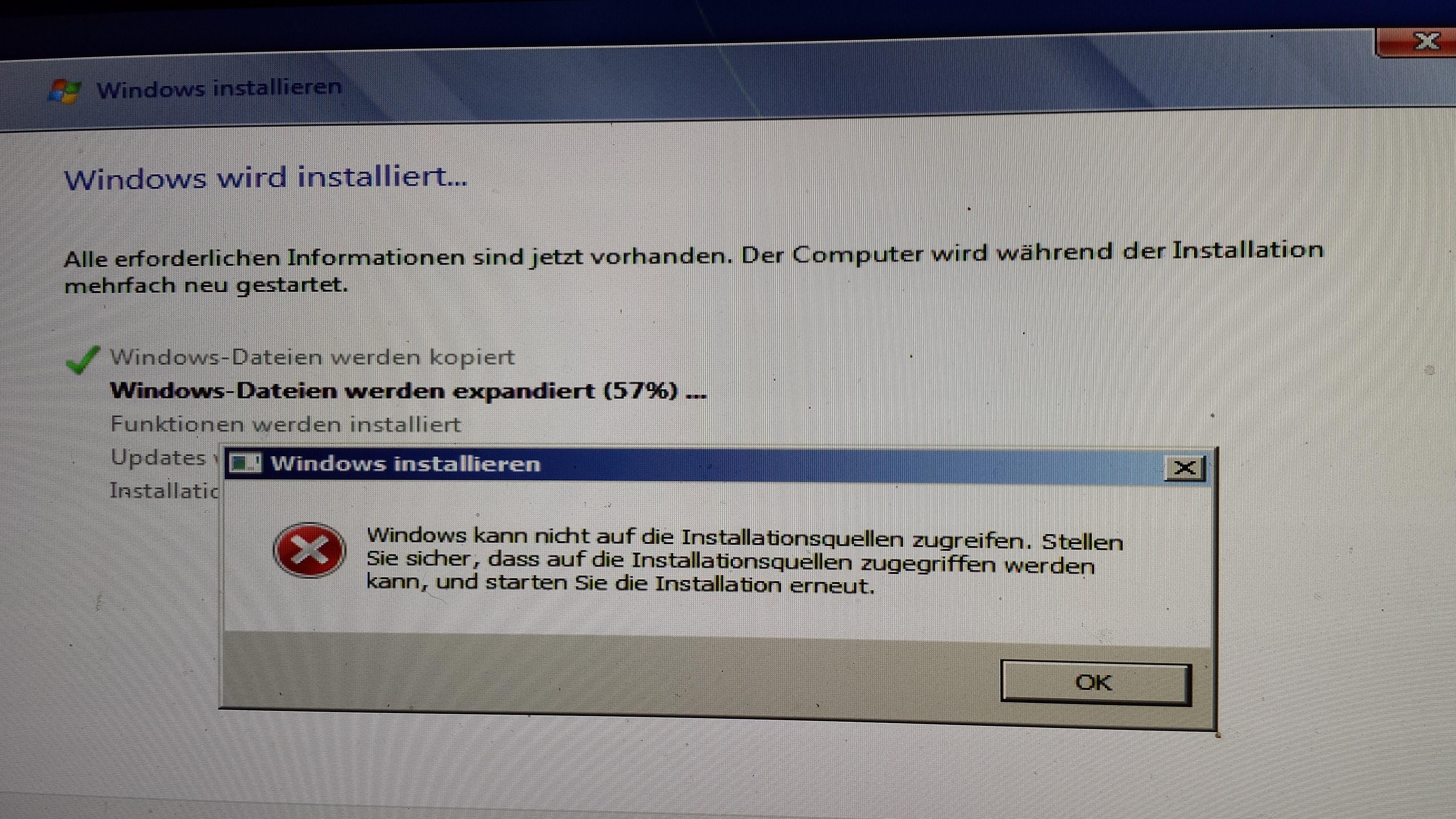

20160323_014641.jpg20160323_203612.jpgWeil ich wieder Bluesscreens bekommen habe,habe ich versucht nocheinmal zu installieren.Aber während dieser Abbruch.Habe ein paar Male probiert erfolglos.
CD defekt oder USB Stick fehlerhaft, ISO defekt von dem der Stick/CD erstellt wurde?

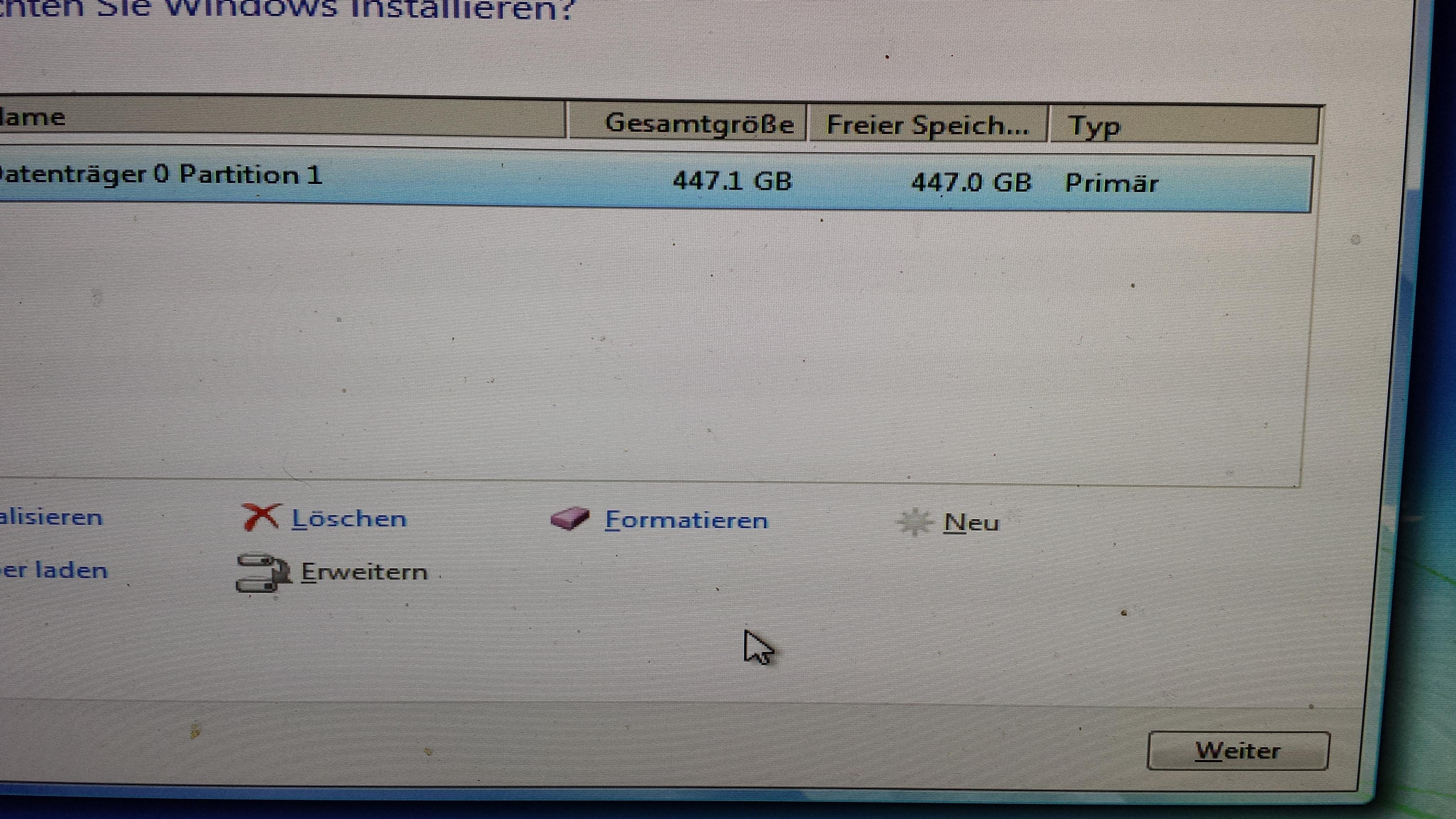

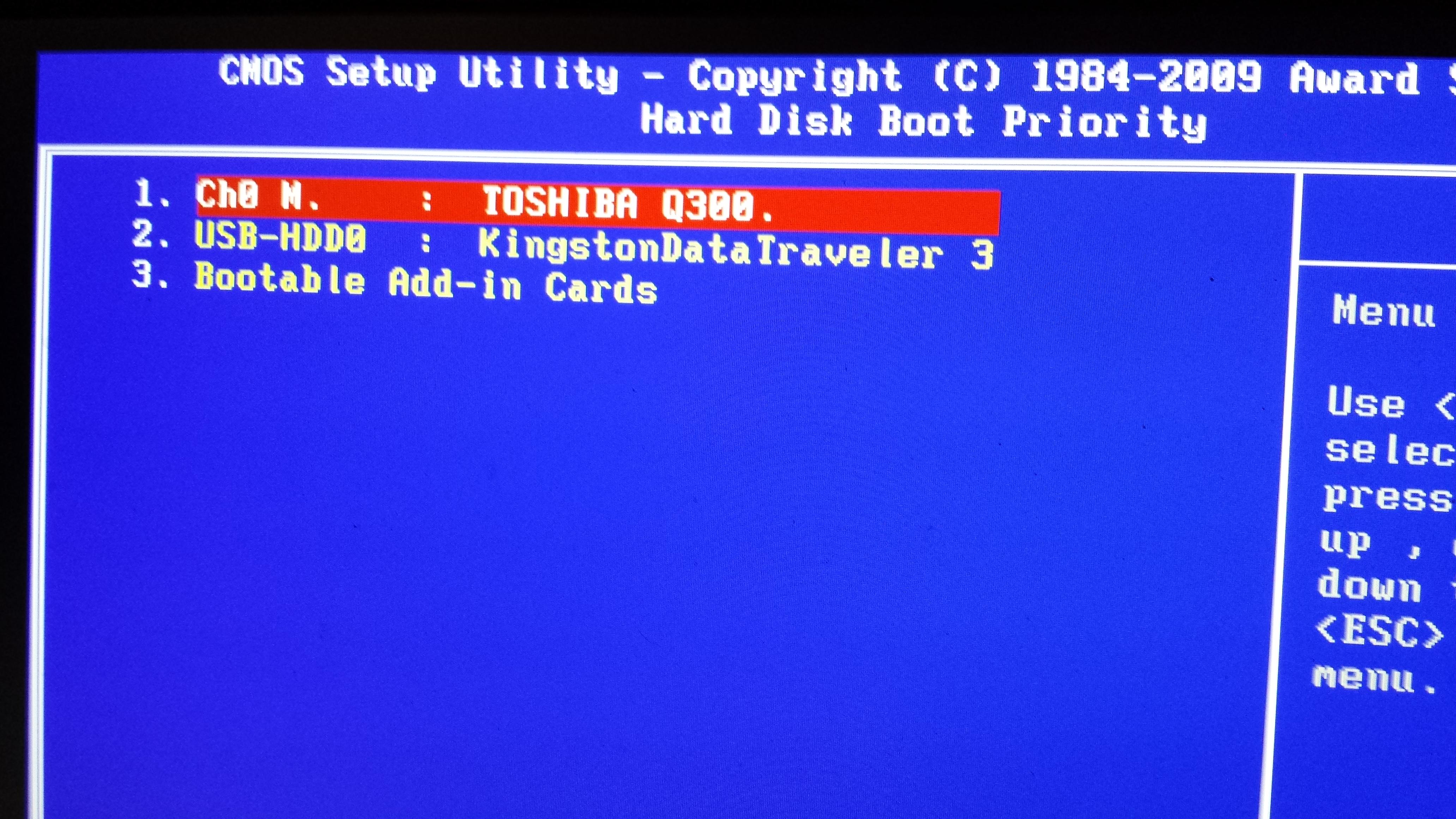

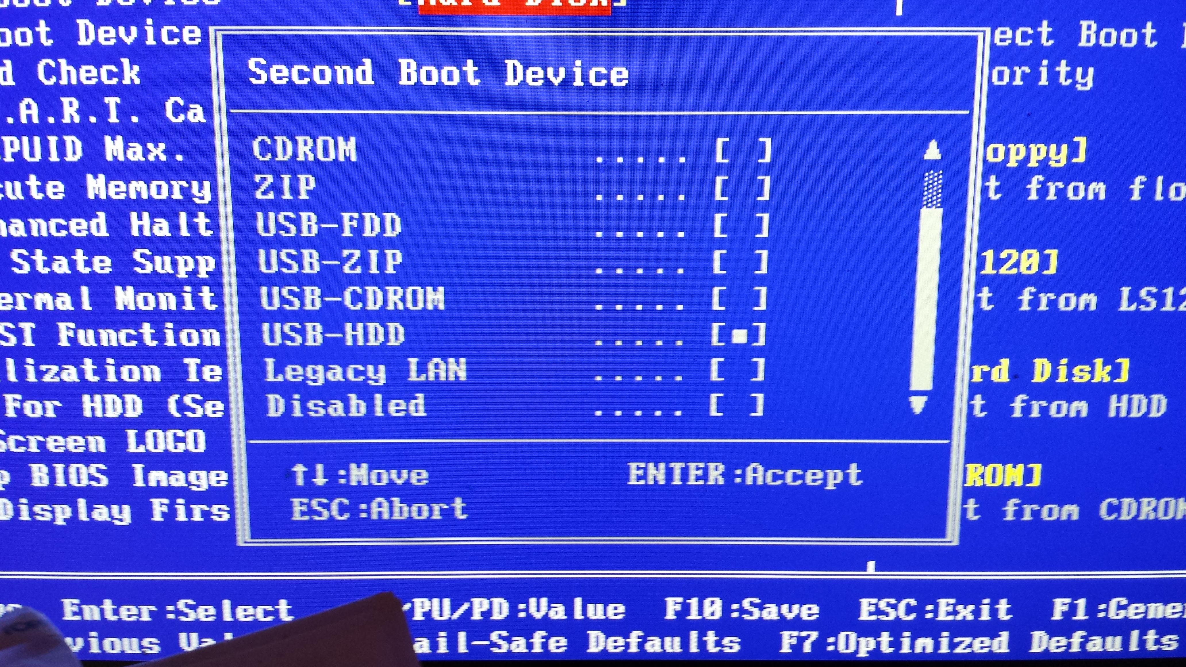

Ich konnte nicht mehr Bilder hochladen.Außerdem komme ich nicht mit den verschiedenen Angaben bei F12 USB ZIP und dergleichen kar.Wo ist der STICK und wo die SSD im BIOS einzustellen?20160323_230636.jpg20160323_204610.jpg20160320_201915.jpg20160320_201702.jpg
Channel 0 Master ist Deine Toshiba Q300
USB-HDD 0 sollte dann Dein Kingston USB Laufwerk sein.
Wovon möchtest Du denn booten, hast Du die Laufwerke im Bios auf AHCI gestellt?
Ist die SSD neu und hat aktuelle Firmware drauf? Evtl liegt der Fehler vom Bluescreen daran, sonst mal den Speicher testen?
Auf den Kingston Stick ist mein Windows drauf zum installieren auf die TOSHIBA SSD!Eine direkte Einstellung von AHCI gibt es nicht.Außerdem funktionierte das booten bereits.Die SSD HABE ich mir vor ein paar Tagen gekauft.Wie soll ich ohne Betriebssystem den Speicher testen?Hatte diesen vor kurzen bereits geprüft den RAM mit MEM86?
