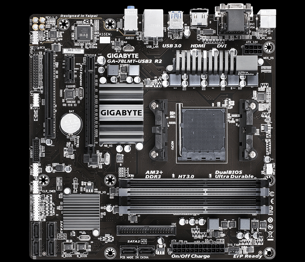

CMOS Reset wird im Handbuch auf Seite 13 beschrieben.
https://gzhls.at/blob/ldb/0/4/e/f/15214ba0b30d3a4691066b75304b87d7e2cf.pdf
Rechner von der Spannungsversorgung trennen und den Jumper 15 (Handbuch Seite 11) schließen/überbrücken und nach ca. 10 Sekunden wieder öffnen.

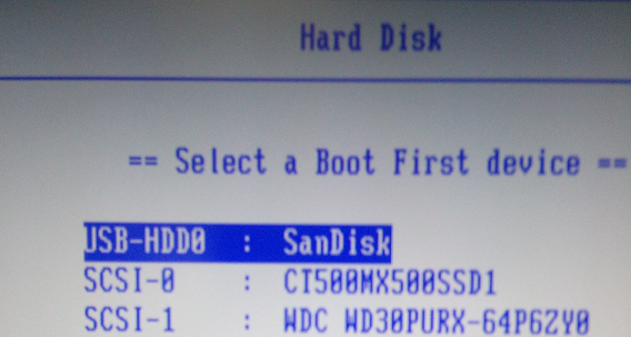

Stick rein und beim Booten direkt die F12 Taste mehrfach drücken dann +HDD und den Stick mit der Installation anklicken, vorher im Bios AHCI einstellen für SATA.

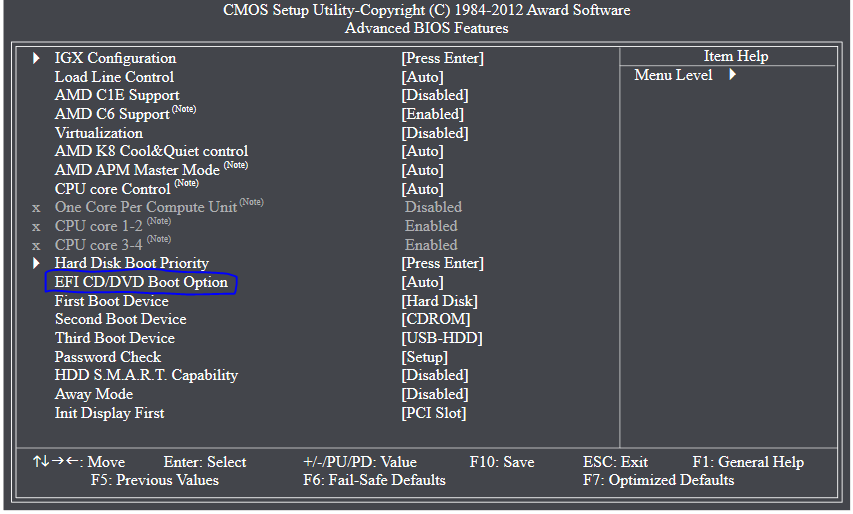

Das Board hat AMD 760G + SB710 Chipset, kein UEFI Bios ..
Ein EFI-Boot Option gibt es aber, evtl. funktioniert die auch bei USB, bei CD/DVD aber sehr wohl.
Somit sollte auch eine Installation im GPT-Partitionsstil(EFI) möglich sein.
Handuch, Seite 22.

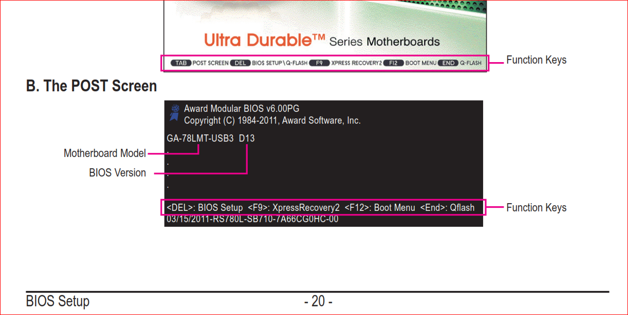

Was mich wundert sind die Angaben das ein Biosupdate gemacht wurde, was es für das Board ja so nicht gibt.

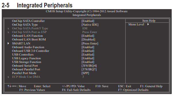

Auf Seite 24 im Handbuch stehen ja auch noch Einstellungen für USB.
